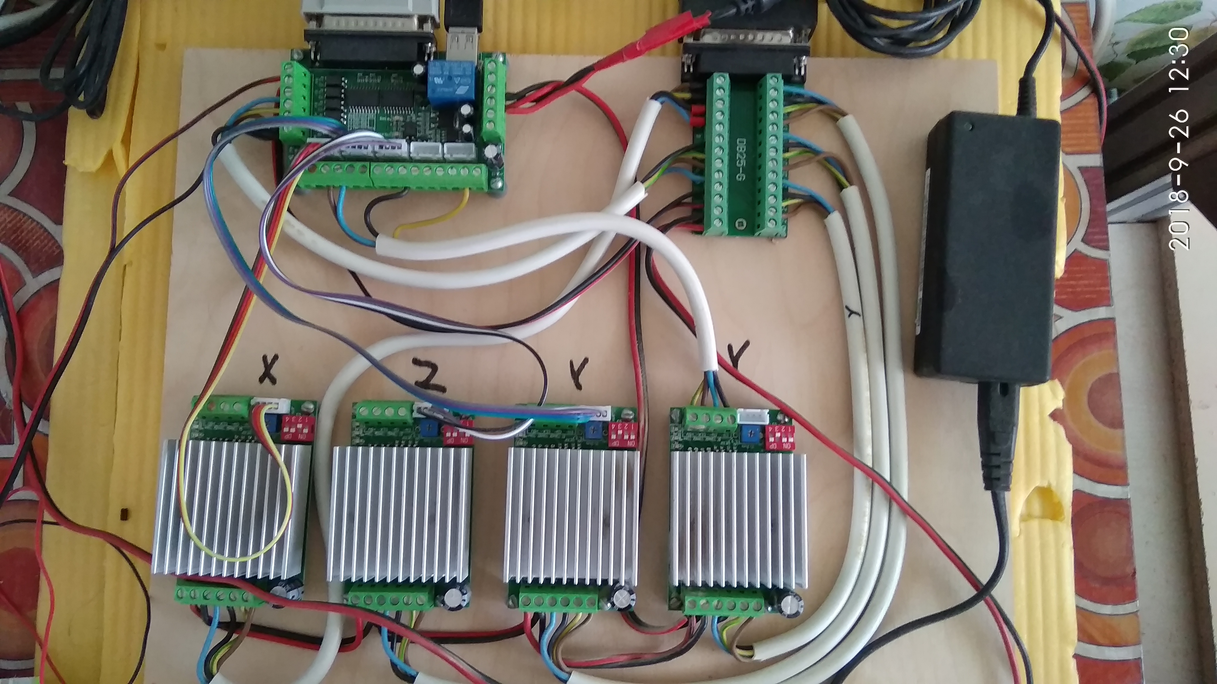

Можно и я влезут в чужую тему, чтоб такую же создавать. Пользуюсь такой же китайской платой и китайскими TB6600. На оси Y у меня два двигателя, так вот, как предпочтительнее подключить драйвера этих двигателей к плате: оба драйвера к разъему Y или по отдельности к Y и A, а ось А прописать в hal как Y

Развязаны оптопарами только входы, выходы вполне себе через буфера идут (две большие микросхемы), которые не является гальванической развязкой.
