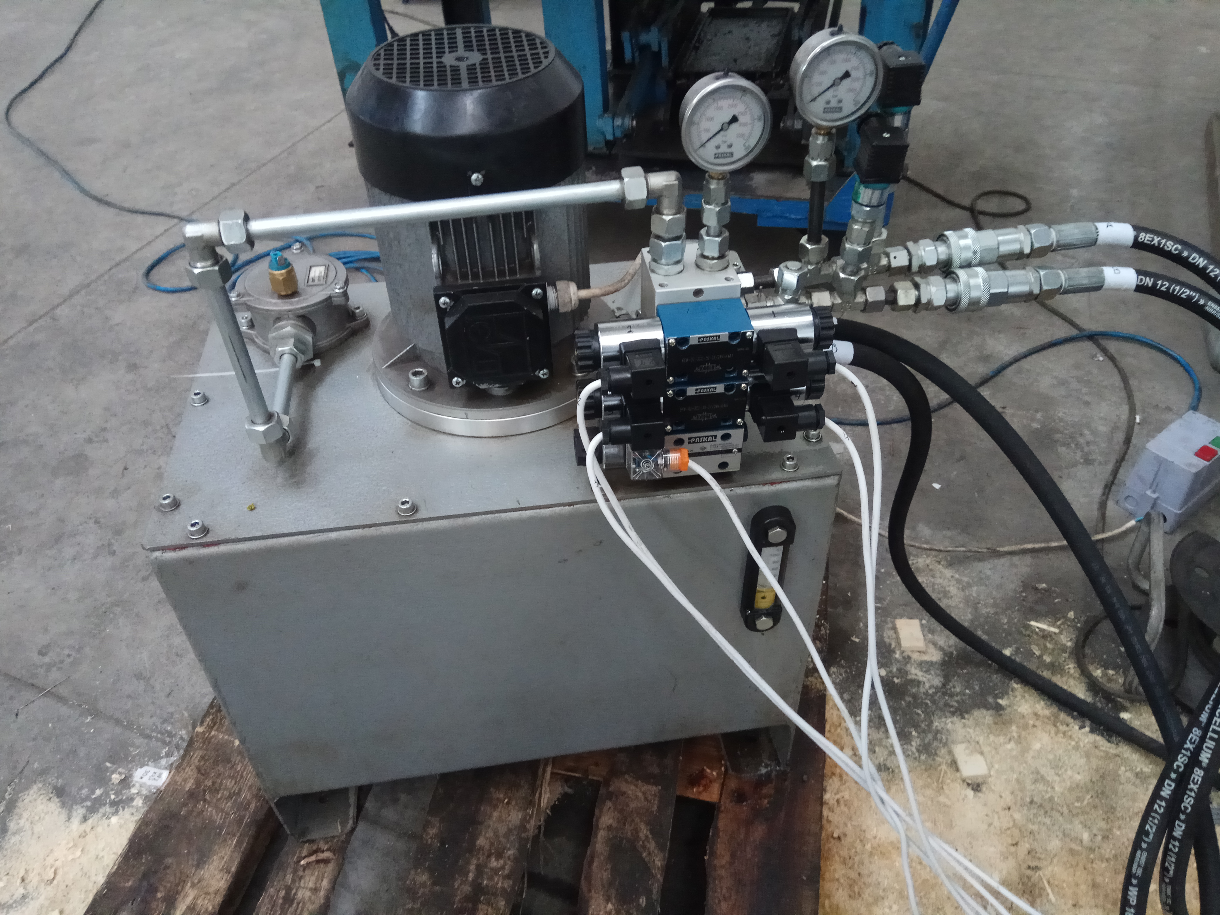

Очередная поделка.
Установили ЧПУ, вместо копира (гидрокопировальный токарный станок), новая гидростанция. Пропорциональные клапана и самодельный драйвер для управления, обратная связ энкодеры, ЧПУ kflop.
Был произведен капитальный ремонт суппорта.
Первый тест.
https://youtu.be/SGYJVjWqcAM
IMG-9a52257b9dd4a414e43eb21a9562cbe1-V.jpg (8326 просмотров) <a class='original' href='./download/file.php?id=186469&mode=view' target=_blank>Загрузить оригинал (219 КБ)</a>
IMG_20200924_152554.jpg (8326 просмотров) <a class='original' href='./download/file.php?id=186470&mode=view' target=_blank>Загрузить оригинал (3.98 МБ)</a>
