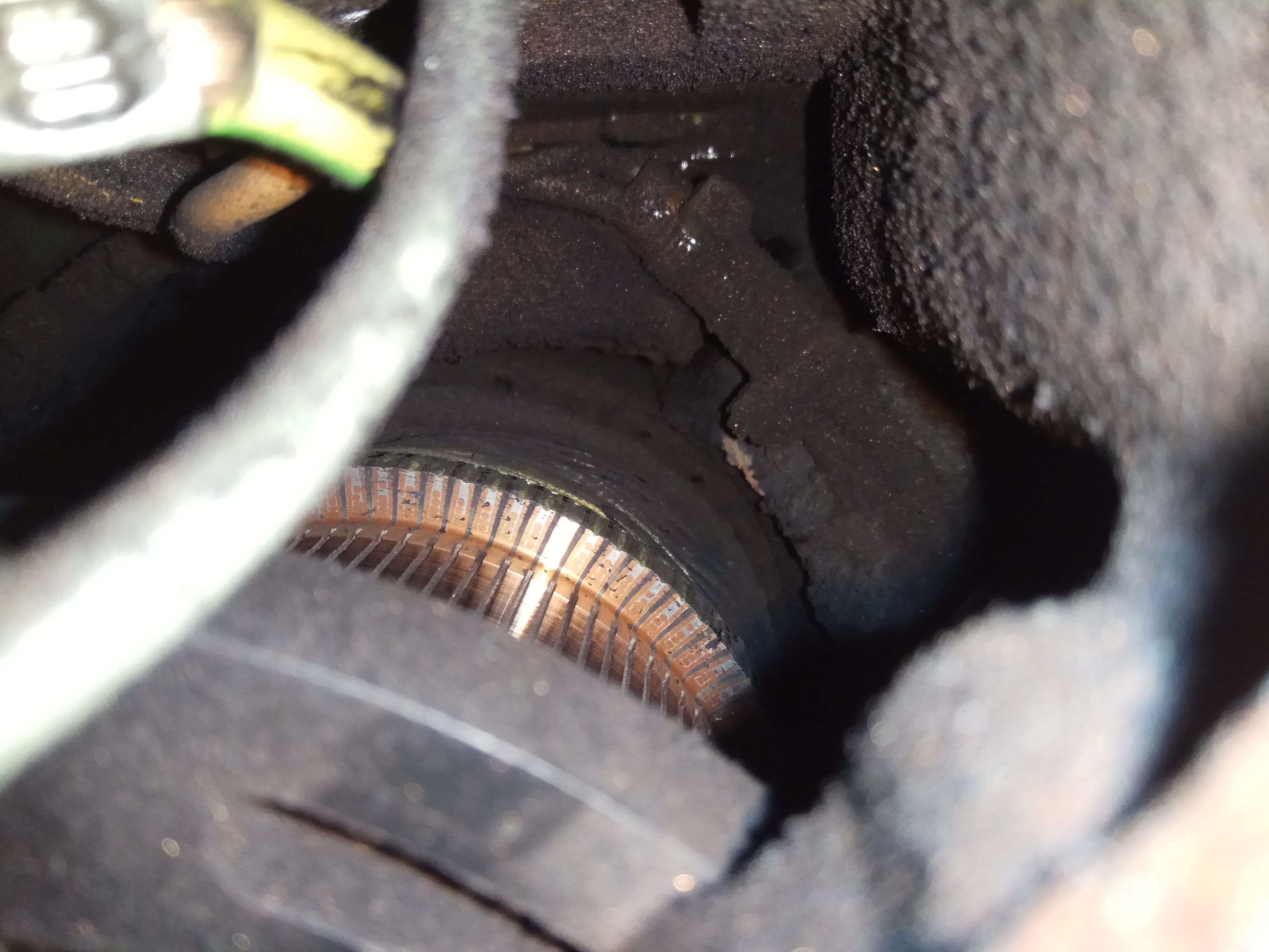

Дмитро
Сообщения: 857
Репутация: 1139
Откуда: Киев
Re: Мои поделки
Сообщение Дмитро »
Оживил очередной металлолом. Старую систему ЧПУ восстановить было сложно и долго. Станок будет под управлением kflop, на данный момент подключил все исполняемые механизмы. На станке 9 управляемых координат, поворот главного револьвера осуществляется с помощью движением по оси Х, подключается муфтой. Второй револьвер позиционируется на любой угол. После первых включений пошел дым с мотора главного движения, внутри оказалось много пыли и масла, в ближайшее время приедет с ремонта.
Видео первых тестов.
https://youtu.be/fZIwkUZ6-bg
