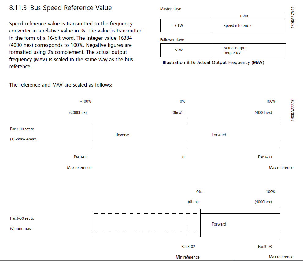

В этом частотнике волшебное число 16384 - это соотвествует max частоты.
Страница 83 в мануале, всё написано и нарисовано там. Читал?
Настройку поставил про которую я в личке писал?
Re: Vfdmod - управляем частотником по MODBUS RTU
Danfoss FC-051_0001.png (2836 просмотров) <a class='original' href='./download/file.php?id=187582&mode=view' target=_blank>Загрузить оригинал (34.49 КБ)</a>
Danfoss FC-051_0002.png (2831 просмотр) <a class='original' href='./download/file.php?id=187583&mode=view' target=_blank>Загрузить оригинал (64.01 КБ)</a>
alex_sar писал(а): ↑ В этом частотнике волшебное число 16384 - это соотвествует max частоты.
Значит коеф. = 16384 / 840 = 19.505
М=19505
Д=1000
alex_sar писал(а): ↑ Страница 83 в мануале, всё написано и нарисовано там. Читал?

xenon-alien писал(а): ↑ Значит коеф. = 16384 / 840 = 19.505
М=19505
Д=1000
А почему не
М=16384
Д=840
И ещё раз - там два места где меняются эти коэффициенты. В обоих местах меняешь?
alex_sar писал(а): ↑ А почему не
М=16384
Д=840
По этому. Может это одно и то же.... :thinking: Не знаю...
В этом случае только максималка совпадала... и тоже в районе 200-300 оборотов

С этими значениями:
S10 - 220rpm - 13.5 Hz
S50 - 260rpm - 15.9 Hz
S400 - 606rpm - 36.7 Hz
S840 - 840rpm - 50.4 Hz
Там какой-то не линейный расчет получается...
Минимальная частота у меня - 0. (резистором без проблем регулируется до нуля)
Но напомню, что двигатель то на 1390 оборотов - это не влияет?
Или главное, что бы частота-значение попадало нужное? А все остальное и так настроено в ПЧ.

xenon-alien писал(а): ↑ Но напомню, что двигатель то на 1390 оборотов - это не влияет?
а как это должно влиять и на что? не вижу проблемы никакой. всем пофигу. vfdmod посылает задание в частотник, а сколько это реально оборотов на шпинделе - просто коэффицентом настраивается о котором ты сам выше писал.
посмотри настройку - "Источник задания". Там должно стоять строго "сеть" или rs-485, что-то вроде того.
У тебя похоже резистор добавляется к заданию rs-485, отсюда и непонятки.
и - минимальная частота в ini файле vfdmod. там что стоит? поставь в 1 пока чтобы сомнений не было.

Как раз проверял резистор - на частоте 3,5 Гц показания 55 об/мин на УЦИ
Тоже эта мысль появилась, так как у меня задания оба выставлены, скорей всего он добавляет.
Не планирую постоянно перенастраивать ПЧ при смене с ручного на ЧПУ. А скрутить резистор в ноль труда не составит.
Уже всё выключил. Завтра проверю с потенциометром в нулевом положении.
В старом режиме минимальной частоты не находил. Только обороты минимальны 1 ничего не давали.
Не сдержался - проверил.
Виновник нашелся.
В нулевом положении работает с отклонением в положительную сторону на 5-10 об.мин.
Задал 50 показывает ±60
Задал 100 - ±110
Ну и так дале.
Осталось с кодировкой разобраться ну и как-то учитывать эти 10 оборотов.
Склоняюсь к 16 384 - 50.4Гц , что по идее эти 0.4 Гц и добавляют лишние обороты... что для 50 Гц - 16 254. (это уже точно завтра)
Тогда по идее 830 об. будет максимум... :thinking: и коэф. надеюсь сильно не уплывет.
Или энкодер использовать, который уже в пути.

Это одно и то же, важны не абсолютные значения, а пропорция: 16384 / 840 = 19505 / 1000 = 19,505. Обычная арифметика, школьный курс.

10 - 1
А дальше ничего... Мой получается тоже так будет выглядеть, только 2 бит будет = 1
Правильно понял? :think:
bin=10000101100 -> StopValue=0x042C
И 9-м битом могу выбрать останов торможение для ручного режима и для ЧПУ, если не подойдет для ЧПУ 1-й режим изменения скорости, то 2-й можно настроить под станок и параметры ЛЦНЦ?
Не уже ли всё так просто?
Проверил и заработало!!! :ura: Не пищит!!!! :ura:
Дальше предстоит разобраться с выводом информации на панельку и чтение этих данных с ПЧ.
Можешь подсказать куда глядеть дальше?
У меня с детства проблема с простыми задачами, постоянно искал где-то подвох и не мог решить, а решения оказывалось самым простым, которое первое приходило в голову. (правда тут чуток другая ситуация, но оказалось проще, нежели подошел к пониманию)
Сообщение alex_sar »
а в чём вопрос?
там есть в конфиге чтение чего-то уже, по аналогии добавь чтение других регистров - появятся значения в HAL
а панелька это здесь уже злостный оффтопик..
