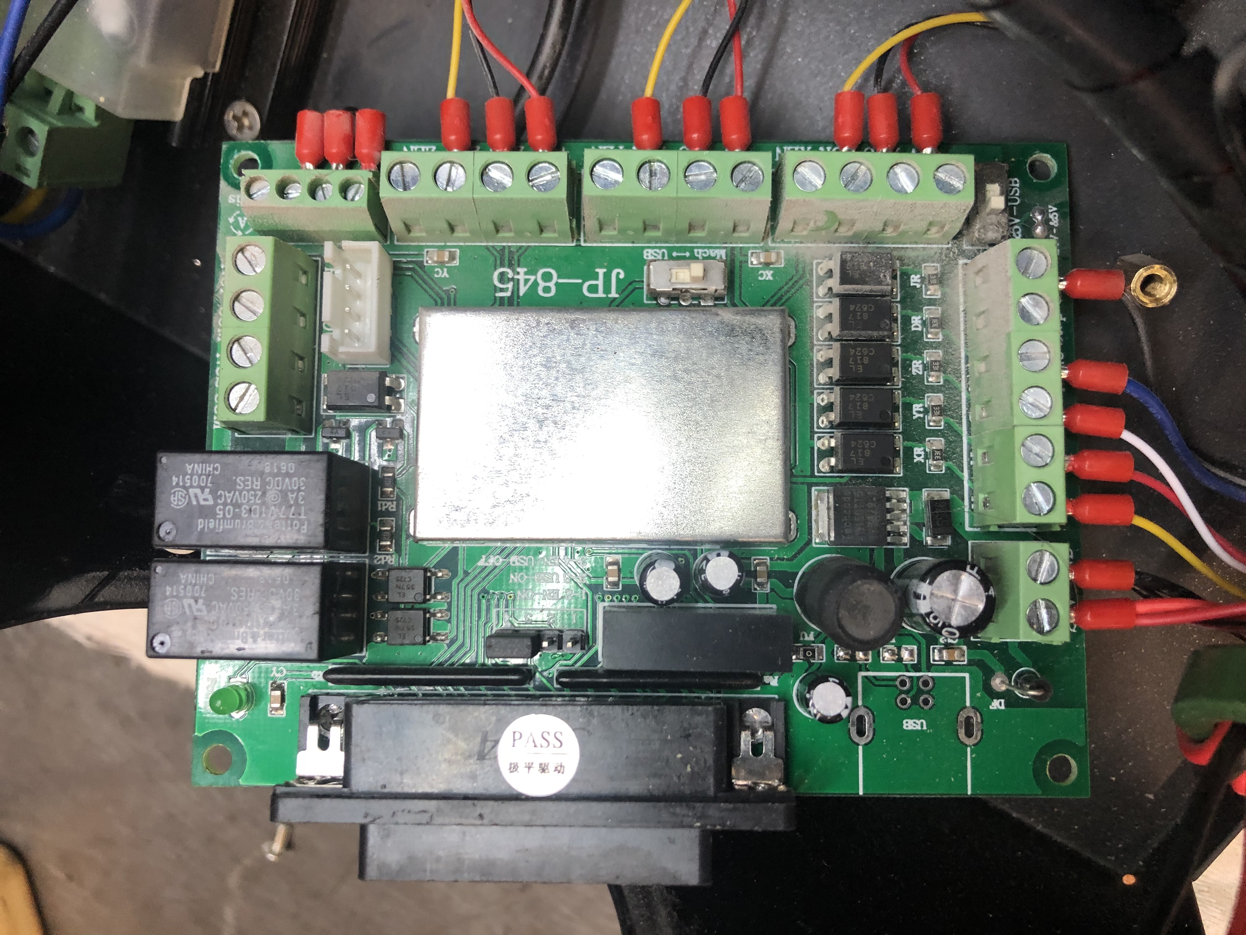

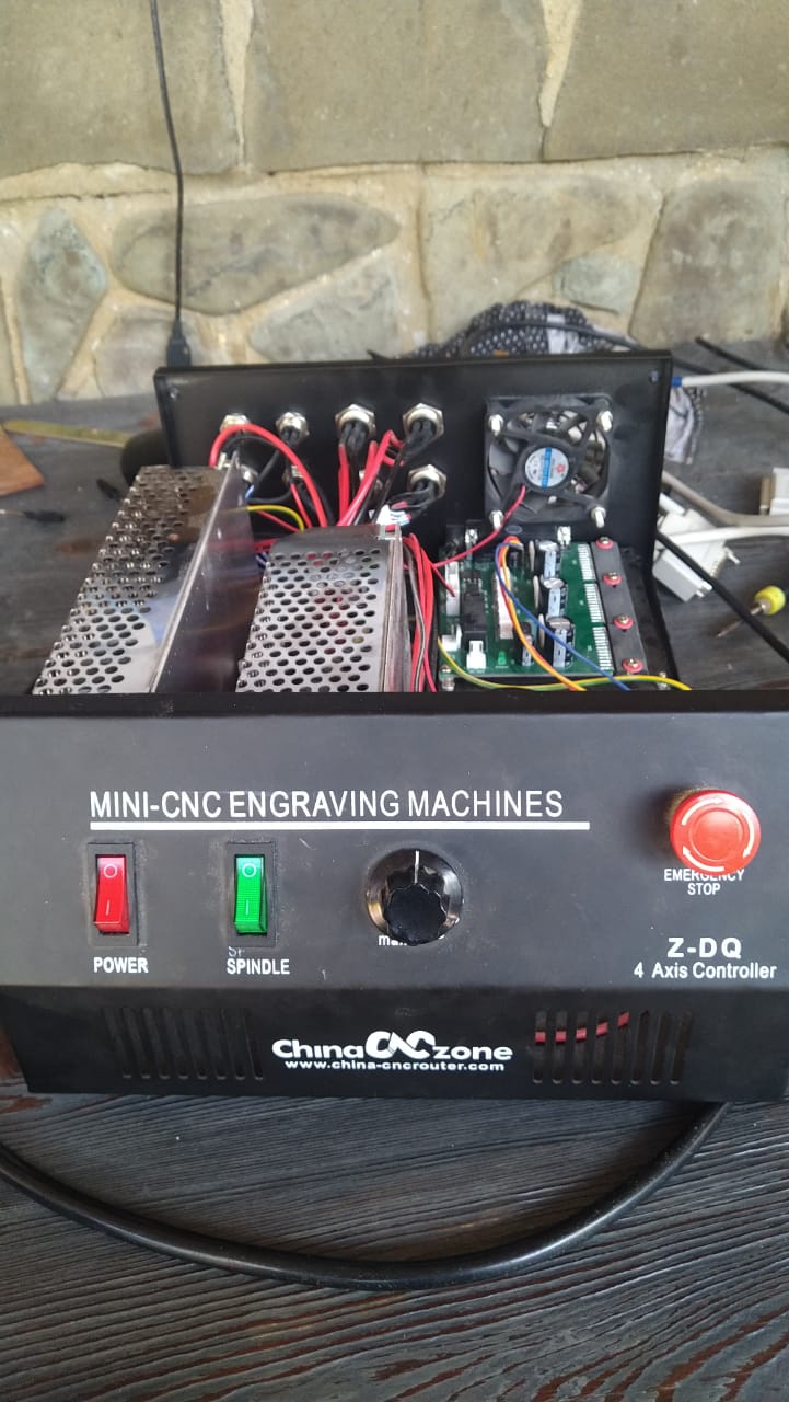

Вскрыл коробку и вот такая плата . Как она обзывается ? Это источник моих проблем?
08D72917-4C18-4789-9CE8-B89D0477B944.jpeg (2481 просмотр) <a class='original' href='./download/file.php?id=187418&mode=view' target=_blank>Загрузить оригинал (3.37 МБ)</a>
Сообщения: 3310
Re: Работа с программой CNC USB Controller (от cnc-planet)
3040cnc писал(а): ↑ Ни с новой, ни со старой программой компьютер станок не видит
Если раньше комп видел контроллер, а после манипуляций - новый/старый софт возможно выдернули шнур либо закрыли программу в момент перепрошивки чипа. Прошивка не прошла успешно и получился кирпич вместо платы с чипом.
Какая у вас на станке плата? Чип в шнуре?

Сообщения: 3310
Да, у вас МК1 версия, чип Pic18F4550 в шнуре. Оживить прошивку получиться только программатором, прошив дамп в чип (прошивкой могу поделиться). Либо покупать новый шнур, если с электроникой не дружите.
