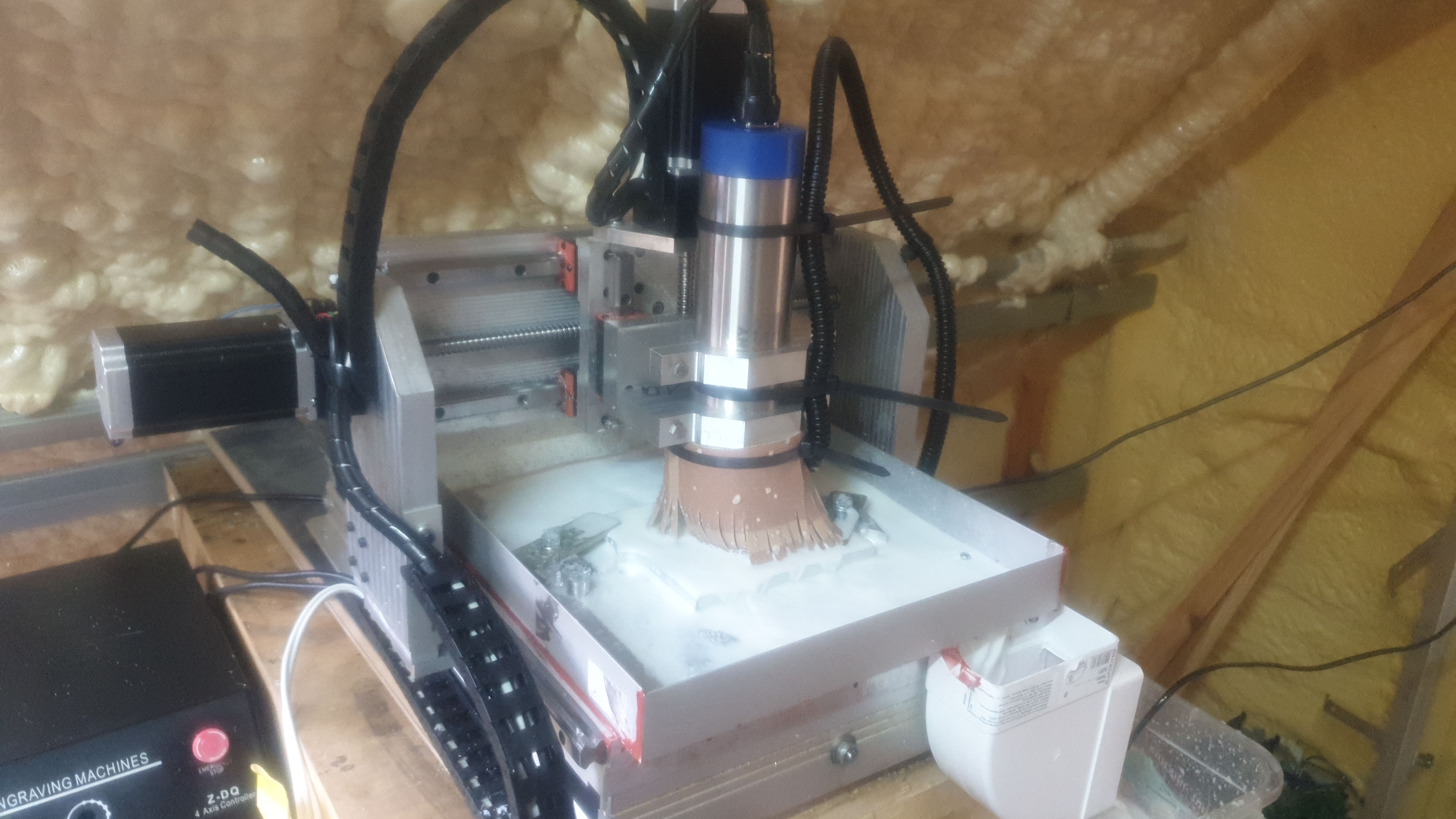

Ой не надо брать эти 3040, одни мучения. Понимаю, что уже купили, но, вдруг, кто то до покупки прочитает.
Я тоже так в свое время вляпался.
В итоге только швп остались от родного, да и те сменить планирую.
Зато вот теперь на нем что то пилить - кайф!
Ну и плата цнц планет китайская, но мк2/4 поставил

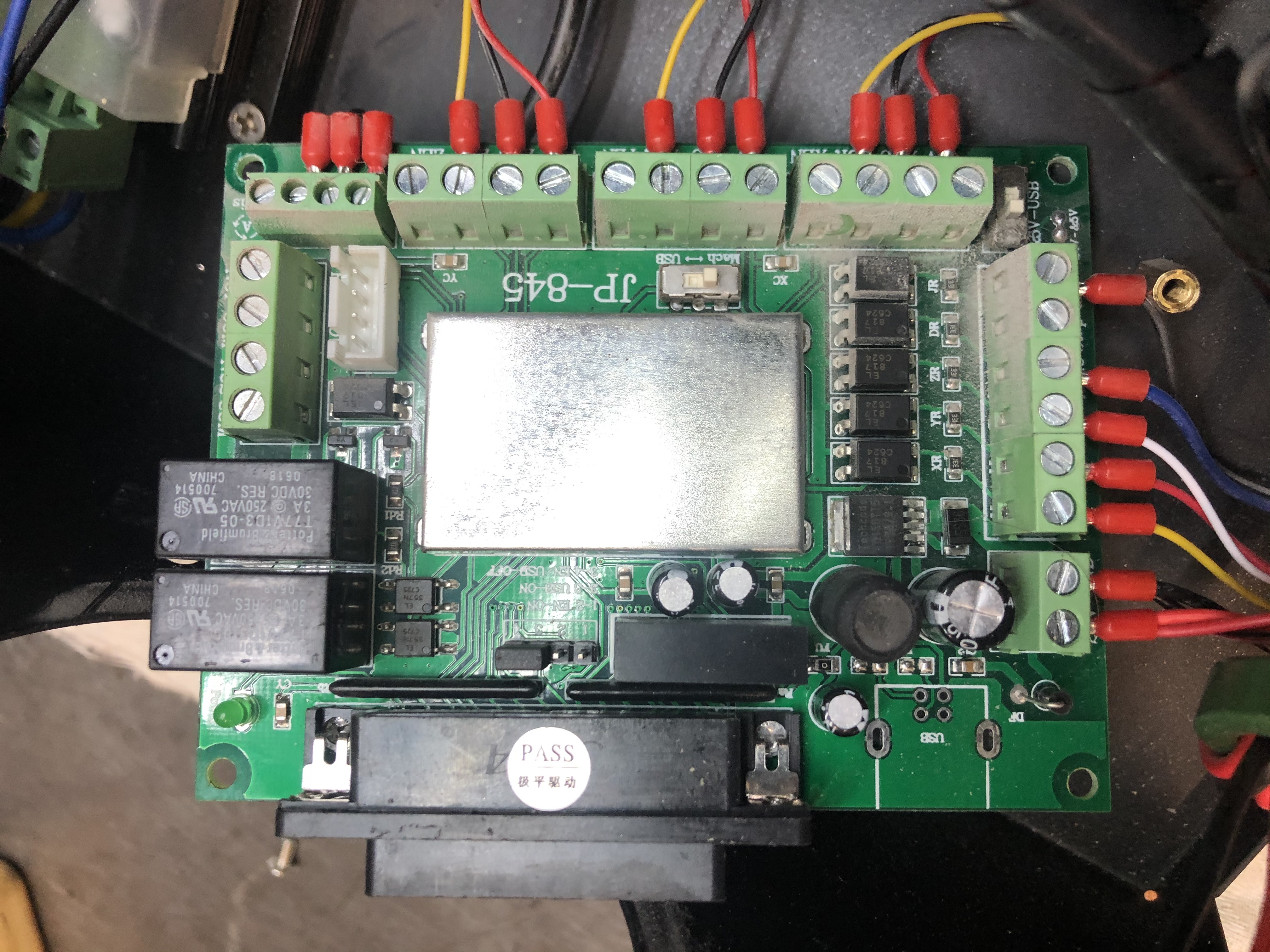

Вскрыл коробку и вот такая плата . Как она обзывается ? Это источник моих проблем?
08D72917-4C18-4789-9CE8-B89D0477B944.jpeg (2280 просмотров) <a class='original' href='./download/file.php?id=187418&sid=abb504404f3122fdd52b2e26b5bb753e&mode=view' target=_blank>Загрузить оригинал (3.37 МБ)</a>
Сообщения: 3310
Re: Работа с программой CNC USB Controller (от cnc-planet)
3040cnc писал(а): Ни с новой, ни со старой программой компьютер станок не видит
Если раньше комп видел контроллер, а после манипуляций - новый/старый софт возможно выдернули шнур либо закрыли программу в момент перепрошивки чипа. Прошивка не прошла успешно и получился кирпич вместо платы с чипом.
Какая у вас на станке плата? Чип в шнуре?

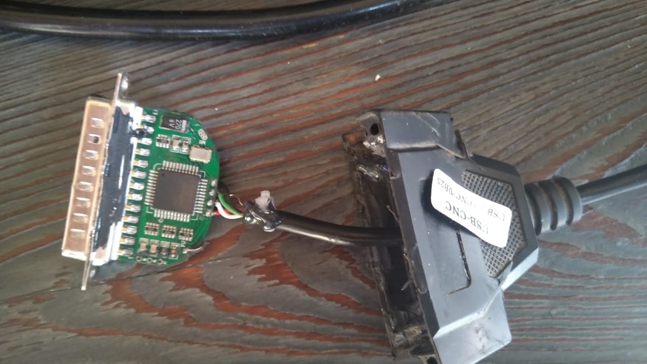

xvovanx писал(а): 10 окт 2020, 23:38
WhatsApp Image 2020-10-11 at 09.50.07.jpeg (2249 просмотров) <a class='original' href='./download/file.php?id=187426&sid=abb504404f3122fdd52b2e26b5bb753e&mode=view' target=_blank>Загрузить оригинал (117.98 КБ)</a>
WhatsApp Image 2020-10-11 at 09.50.08.jpeg (2249 просмотров) <a class='original' href='./download/file.php?id=187427&sid=abb504404f3122fdd52b2e26b5bb753e&mode=view' target=_blank>Загрузить оригинал (94.64 КБ)</a>
Сообщения: 3310
Да, у вас МК1 версия, чип Pic18F4550 в шнуре. Оживить прошивку получиться только программатором, прошив дамп в чип (прошивкой могу поделиться). Либо покупать новый шнур, если с электроникой не дружите.

3040cnc писал(а): Спасибо. Попробую перепрошить. Прошивку скинете?
Вот загрузчик (уберите в расширении в конце txt). Зашейте его в чип, подключите плату и включите программу. Прошивка сама загрузиться должна. Если не загрузится, подтянуть ножку питания для запуска согласно инструкции (светодиода у вас на плате нет)
