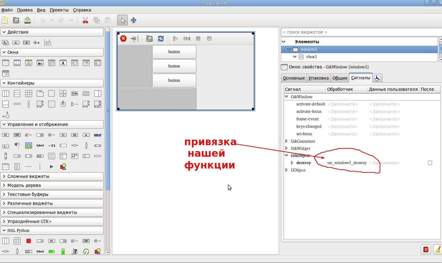

Ворон226 писал(а):Хотя, скорее всего, это я просто не прописал кучу кнопок, которые уже нарисовал
можно нарисовать кучу всего - никакой ошибки не должно быть
основополагающим тут является то - что наш скрипт ждет каких то событий
события мы прописываем в функциях
а эти функции привязываем к элементам окна(кнопки и т.п.)
привязывать можно 2-я способами:
в скрипте
в форме

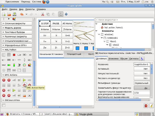

nkp писал(а):Теперь в Glade будем наполнять наше окно:
поставим размеры ...
разделим окно...
привязку действий к кнопкам делаем тут же:
рассмотрим на примере оси z:

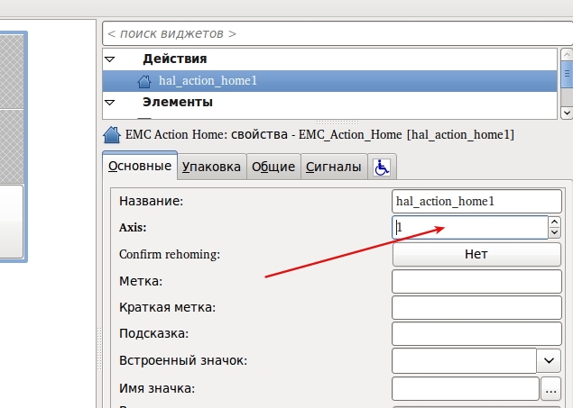

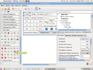

А у меня нет менюшки, в которой я могу выбрать, например, emc_home_z
Снимок-1.png (2742 просмотра) <a class='original' href='./download/file.php?id=12427&mode=view' target=_blank>Загрузить оригинал (124.08 КБ)</a>
Сообщения: 8340
Репутация: 1589
Re: MyGUI
Сообщение nkp »
Ворон226 писал(а):например, emc_home_z
emc_home_z - это название кнопки, ты задаешь его сам
а вот к какой оси будет применено деймтвие (home) выбыраешь здесь
Выделение(016).jpg (2739 просмотров) <a class='original' href='./download/file.php?id=12428&mode=view' target=_blank>Загрузить оригинал (113.59 КБ)</a>
и прсваиваешь здесь
(если ничего не путаю - поскольку я у себя применил немного другой способ)
Выделение(017).jpg (2739 просмотров) <a class='original' href='./download/file.php?id=12429&mode=view' target=_blank>Загрузить оригинал (183.95 КБ)</a>

Продолжаю пытать отдельную визуальную панель GladeVCP...
В свойствах окна в Glade прописал on_window1_destroy
Запускаю из терминала:
cnc@cnc-desktop:~/linuxcnc-dev$ . scripts/rip-environment
cnc@cnc-desktop:~/linuxcnc-dev$ linuxcnc
LINUXCNC - 2.6.0-pre0-3876-g3bf98ee
Machine configuration directory is '/home/cnc/linuxcnc-dev/configs/MyGUI2'
Machine configuration file is 'MyGUI.ini'
Starting LinuxCNC...
redis server started as: 'redis-server ', logging to: /dev/null
libnml/cms/tcp_srv.cc 276: bind error: 98 -- Address already in use
libnml/cms/tcp_srv.cc 277: Server can not bind the connection socket on port 5005.
libnml/rcs/rcs_exit.cc 96:
 Errors Reported!!!
 Press ^C to exit.
insmod: error inserting '/usr/realtime-2.6.32-122-rtai/modules/rtai_hal.ko': -1 File exists
Realtime system did not load
Shutting down and cleaning up LinuxCNC...
ERROR: Removing 'rtai_hal': Device or resource busy
Cleanup done
LinuxCNC terminated with an error.  You can find more information in the log:
    /home/cnc/linuxcnc_debug.txt
and
    /home/cnc/linuxcnc_print.txt
as well as in the output of the shell command 'dmesg' and in the terminal
io started
emc/iotask/ioControl.cc 751: can't load tool table.
halcmd loadusr io started
task pid=6547
emcTaskInit: using builtin interpreter
Окно закрыл, а запись в консоли quit++ так и не появилась.
Что не так?

функция не работает - скорей всего не вызывается
может on_window1_destroy не там прописал в Glade ??
Ворон226
Сообщения: 1923
Репутация: 181
Re: MyGUI
Сообщение Ворон226 »
Прописал в mygui
def on_window1_destroy(self, widget, data=None):
print "quit++"
gtk.main_quit()
В консоли опять запустилось не сразу (видать процесс так и не снялся предыдущий):
This script only needs to be run once per shell session.
LinuxCNC is still running.  Restart it? [Y/n]
Cleaning up old LinuxCNC...
Waiting for other session to finish exiting...lockfile still not removed
Cleanup done
io started
task pid=7878
/home/cnc/linuxcnc-dev/bin/mygui:21: RuntimeWarning: missing handler 'on_window1_destroy'
  self.builder.connect_signals(self)
mygui.tar.gz
(550 байт) 1057 скачиваний
Сообщения: 8340
Репутация: 1589
Re: MyGUI
Сообщение nkp »
#!/usr/bin/python
import pygtk
pygtk.require("2.0")
import gtk
import gladevcp.makepins
from gladevcp.gladebuilder import GladeBuilder
import hal
import sys,os
BASE = os.path.abspath(os.path.join(os.path.dirname(sys.argv[0]), ".."))
datadir = os.path.join(BASE, "share", "linuxcnc")
xmlname = os.path.join(datadir,"mygui.glade")
class Mygui(object):
		print "quit++"
		gtk.main_quit()
	def __init__(self):
		self.builder = gtk.Builder()
		self.builder.add_from_file(xmlname)
		halcomp = hal.component("mygui")
		self.window = self.builder.get_object("window1")
		self.window.show()
		panel = gladevcp.makepins.GladePanel( halcomp, xmlname, self.builder, None)
if __name__ == "__main__":
	app = Mygui()
	gtk.main()
