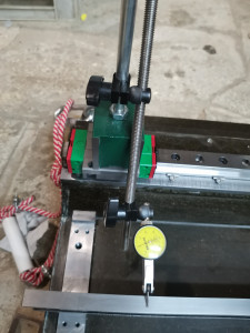

А саму линейку на поскостность мерили?

Umnik писал(а): ↑ Если при этом индикатор покажет, что линейность их хорошая - значит, имеешь две прямые, лежащие в одной плоскости.
Если не сохранить рычаг, то ничего это не покажет, а так увидит, плоскости под рельсы на одной высоте или нет

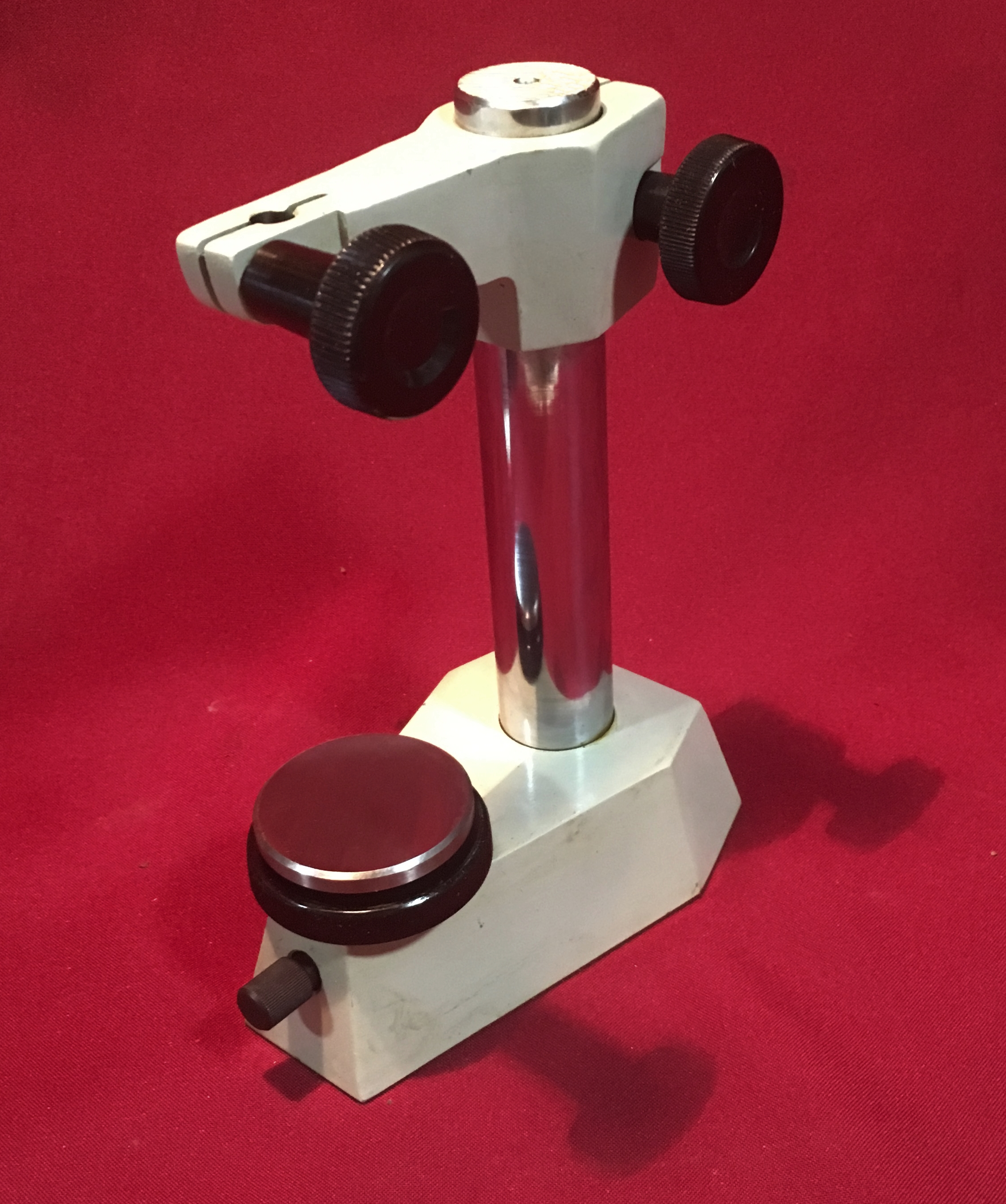

А сохранить настройку индикатора со стойкой можно, если только стойка конкретно кондовая, например такая:
Stojka-S-3.jpg (1629 просмотров) <a class='original' href='./download/file.php?id=186285&mode=view' target=_blank>Загрузить оригинал (2.88 МБ)</a>
А с сопливыми китайскими думаю смысла нет, один фиг не получится....

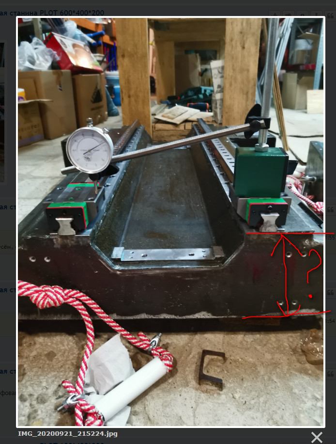

Ну вообще по фото кажется станина тонковатой...
Сколько она вот в этом месте:
2020-09-21_234014.jpg (1614 просмотров) <a class='original' href='./download/file.php?id=186286&mode=view' target=_blank>Загрузить оригинал (171.67 КБ)</a>
Мне думается, что хорошо бы было, чтобы тут мм 200-220 выходило бы.

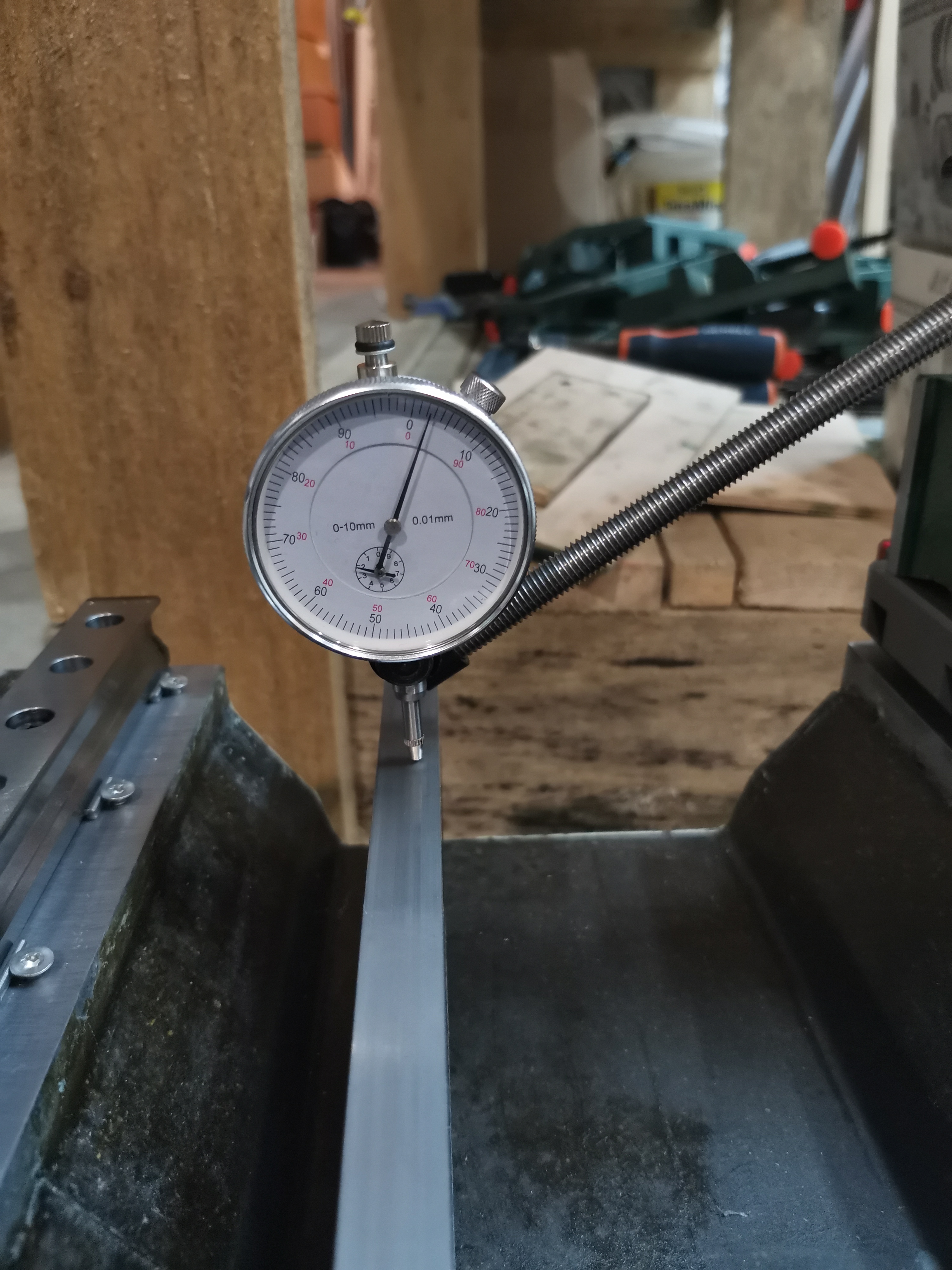

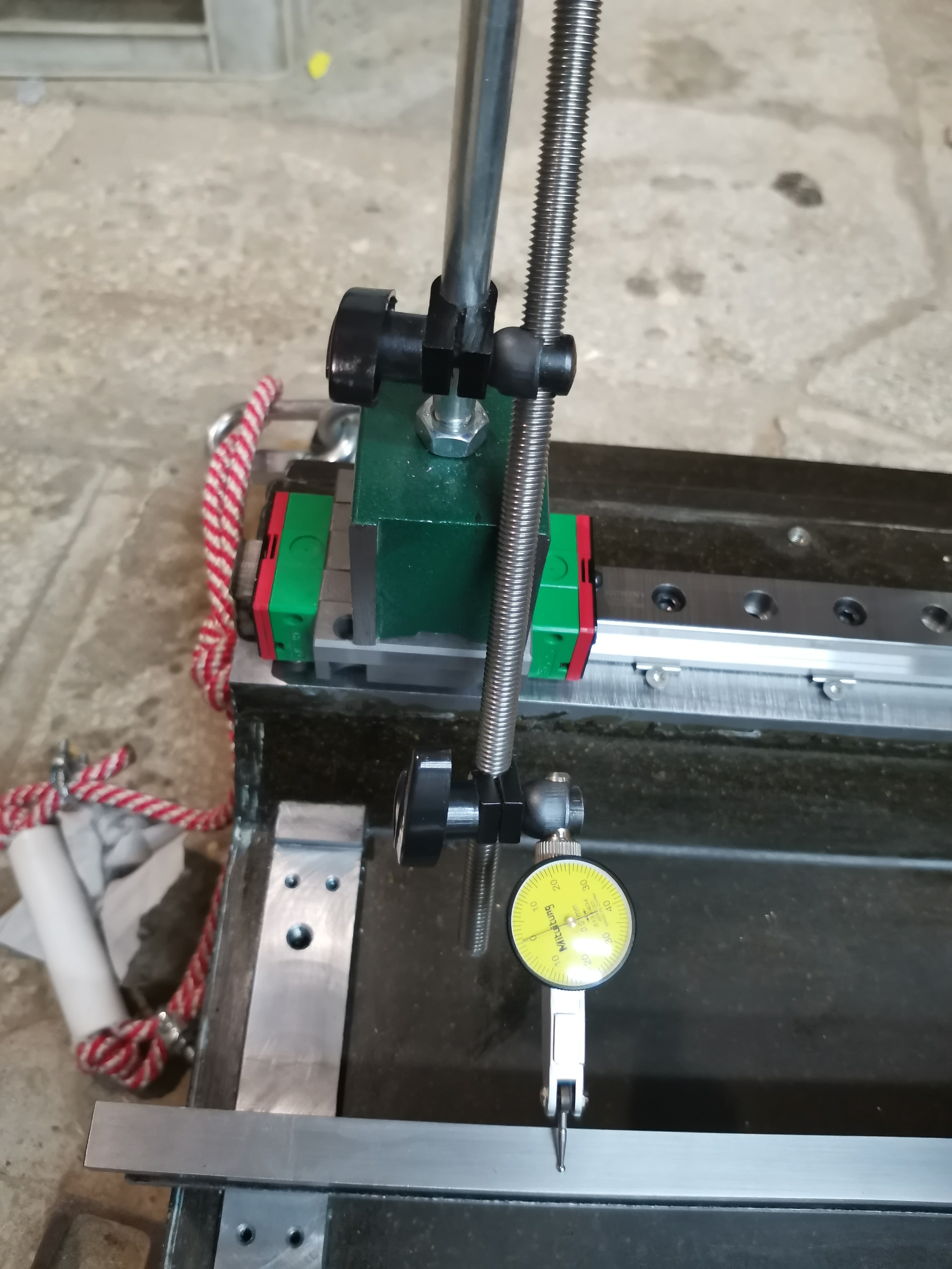

Ну что могу сказать..., пока только одно, что стойка гавно!!!
Показания все время разные.. но в целом, десяток нет, вроде)) и это радует)
Если стойка стоит на одной каретке а индикатор упирается в верхнею плоскость другой то по всей длине стрелка стоит на нуле, таже картина и если стойка стоит на плоскости каретки а индикатор упирается в ребро другой каретки, по всей длине стрелка на нуле.
а вот если мерить от середины то здесь есть вопросы, ну я думаю что они больше к стойке. При самом плохом результате показания не выходят за 0.05, но еще раз повторяю нужна нормальная стойка по тому как они все время разные то 0.05 то 0.02.
Да и индикаторы показывают по разному...
IMG_20200921_234813.jpg (1580 просмотров) <a class='original' href='./download/file.php?id=186289&mode=view' target=_blank>Загрузить оригинал (2.79 МБ)</a>
IMG_20200922_002843.jpg (1580 просмотров) <a class='original' href='./download/file.php?id=186290&mode=view' target=_blank>Загрузить оригинал (2.66 МБ)</a>

возможно, линейка кривоватая, либо же наоборот, направляющие кривые, но одинаково.
Нужен заведомо ровный эталон и тогда уже можно что-то намерить попробовать....

Ну линейка то вряд ли я её всеми сторонами попробовал) результат тот же. Скорее стойка, я сейчас другую попробовал вроде лучше результат,
