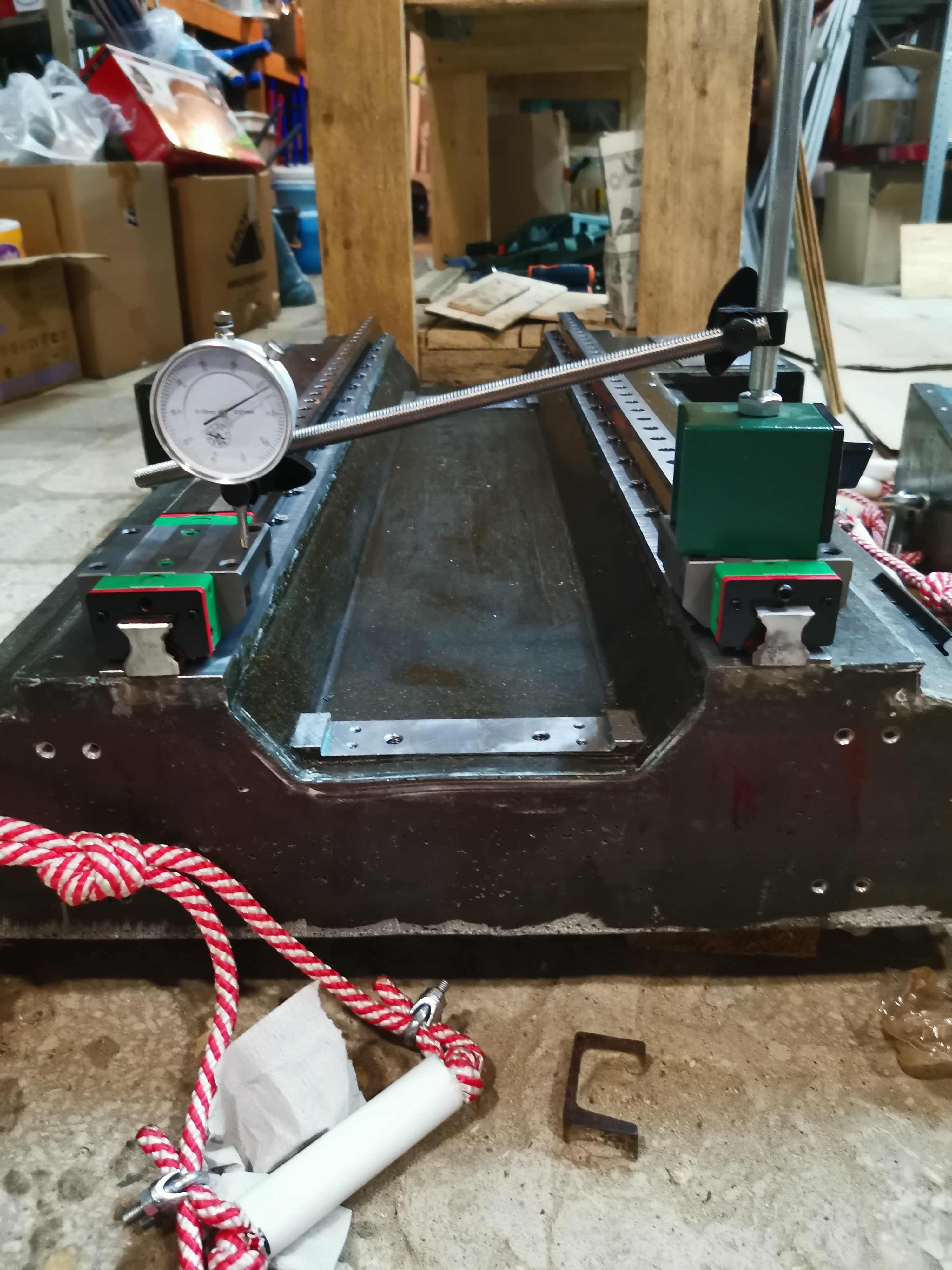

а сами плоскости ты проверял?

Вот так еще проверил...

Lafayette писал(а): 21 сен 2020, 21:54 а сами плоскости ты проверял?
Это как?

А как вообще нужно собирать? шлифованными сторонами внутрь или наружу (на каретках).
hmnijp
Сообщения: 1553
Репутация: 542
Откуда: Ульяновск
Re: Фрезер полимер гранитная станина PLOT 600*400*200
Сообщение hmnijp »
щлифованными в упоры/буртики.. но у тебя ж без них, так что пофиг...
MGG
Сообщения: 3403
Репутация: 1010
Сообщение MGG »
Шлифованными к упорам. Рельс тоже сначала ставится один, пототм по нему выкатывается второй.
Ни понимаю фетиша к поджимам рельс, помимо того, что под каретки тоже упоры обязательны, так на таких станках смысла в упорах на рельсах я не вижу :)

PnP писал(а): 21 сен 2020, 22:00
Это как?
краска и плита либо линейка
на край линейка + индикатор
так как проверял ты, нельзя, если между собой плоскости параллельны, но например банан, то индикатор будет показывать все равно ноль
dpss-2
Сообщения: 538
Репутация: 305
Настоящее имя: Alex
Сообщение dpss-2 »
О ... метрология началась. Может для начала определиться, что хотим померить, как, с помощью чего, и на сколько можно верить полученным результатам. На сколько линия ровная, на сколько плоскость плоская, на сколько прямой угол может быть не прямым. По измерительному инструменту. При попытке купить такое же, но в десять раз более точное, с удивлением обнаружите, что ценник будет примерно в десять раз больше. Пара хороших уровней, чугунный мостик, гранитная плита, гранитный угольник, набор КМД . Набор - минимум.

Вот так еще померил...

Ну а что кажет ?

PnP писал(а): 21 сен 2020, 22:43 Вот так еще померил...
Линейку по центру поставь, чтобы рычаги с обоих сторон были одинаковы, хотя бы приблизительно, прокати одну рельсу, потом каретку вместе с индикатором переставь на вторую рельсу, ток стойку не отсоединяй от каретки, можно будет посмотреть, на сколько поверхности отличаются друг от друга.

Миш ,ты на стойку посмотри..... она же дохлая...отсоединяй ,не отсоединяй .....тут главное не дуть на неё))
Umnik
Сообщения: 2344
Репутация: 2153
Настоящее имя: Георгий
Откуда: Калуга
Сообщение Umnik »
Как Лафает предлагает, так и сделай, только нет смысла париться с перестановкой картеки с индикатором на вторую рельсу, ибо все равно уплывет скорее всего настройка в процессе перестановки.
каждую из рельс прокати по линейке стоящей посередине между ними, если показания совпадут - направляющие паралельны.
Если при этом индикатор покажет, что линейность их хорошая - значит, имеешь две прямые, лежащие в одной плоскости.
Останется только проверить завал верхних плоскостей кареток вокруг оси направляющей.
Для этого можешь помазать линейку краской и попробовать оставить оттиск на каретках, положив линейку на две каретки поперек направляющих.
По следам краски на каретках будет видно, есть ли проворот.

Chili писал(а): 21 сен 2020, 23:01 Миш ,ты на стойку посмотри..... она же дохлая...отсоединяй ,не отсоединяй .....тут главное не дуть на неё))
да понятно, но имеем, что имеем :wik:
да пусть железку какую прикрутит к каретке, хоть уголок стальной, тут уже кто во что гаразд :wik:
