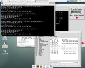

Получил Usb=> rs485 адаптеры в ini файле соответственно установил USB0 при запуске linuxcnc на частотнике моргает светодиод но с постоянным интервалом в терминале показывает следующее..
vfdmod: setting command speed value to 100 (0x0064)...
[01][06][C3][59][00][64][64][76]
Waiting for a confirmation...
ERROR Connection timed out: select
vfdmod: reading 'spindle.rpm-out' from address 50209 (0xC421)...
[01][03][C4][21][00][01][E9][30]

Спасибо! Поменял кабель с экранированного на обычную витую пару, частота мерцания светодиода на ЧП увеличилась терминал выдал следующее:
Снимок экрана_2020-06-09_14-49-10.png (3675 просмотров) <a class='original' href='./download/file.php?id=185222&sid=4b77a89917ad135d5722441b7e5d031f&mode=view' target=_blank>Загрузить оригинал (303.83 КБ)</a>
но шпиндель так и не запускается((
частота в ini и на ЧП совпадают (19200), параметр 8-33 =(2) контроль четности отсутствует 1 стоп бит

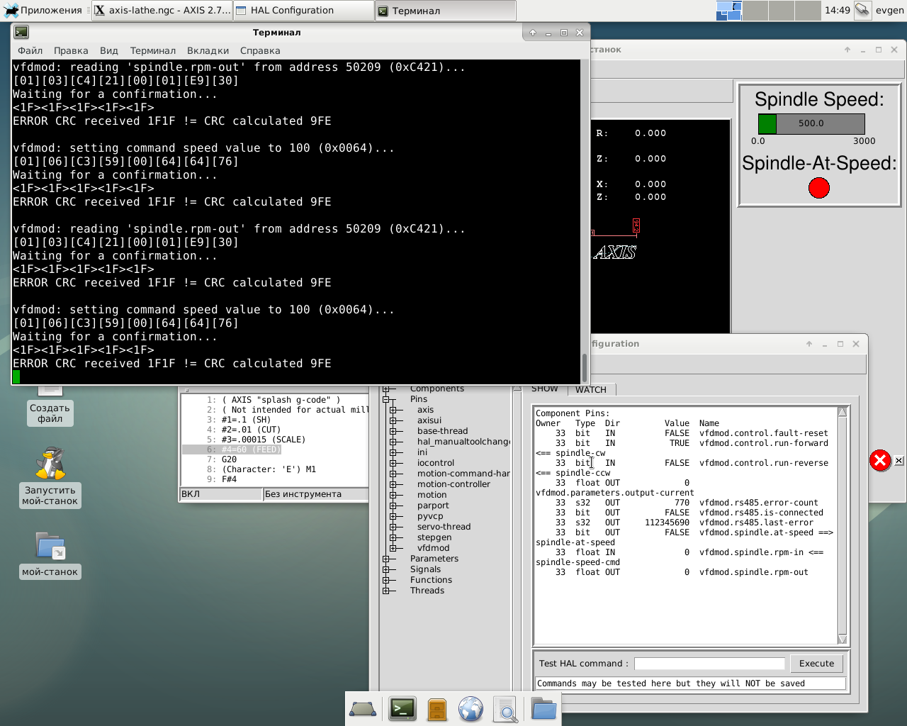

Вот почему у всех работает а у меня не получается ни как :thinking: что я делаю не так? Провода менял от свистка к ПЧ ставил и с эраном и без,параметры и частоты менял и в INI файле и на чп , вернул все на круги своя. Чтобы проверить есть ли связь чп со свистком установил Modbusrtu Scanner : выдал следующие параметры 19200,8, none,1
19200,8,none,2
в ini таже частота ставил и единицу и двойку картина не меняется. Укажите правильное направление а то топчусь на одном месте уже руки опускаются.
<1B><00><0F><19><0D><13><02>
<0F><1E><13><1E><0F>
ERROR CRC received 1E0F != CRC calculated 9AE
И еще такой вопрос что означают эти строки с цифрами в терминале и как их можно расшифровать? И правильно ли я понимаю что в квадратных скобках верные значения а в угловых ошибочные?

проблема со связью, какая - непонятно. протокол устроен так что передатчик посылает запрос, а приёмник отвечает эхом (то есть дублирует).
в квадратных скобках то что отправлено в линию rs-4u85, а в треугольных - то что пришло из rs-485. должно быть одно и то же...
если есть ещё один свисток - можно попробовать поставить терминал rs-485 на другой комп и понаблюдать.
не знаю что за частотник у вас, можно фирменную прогу попробовать чтобы понять что происходит

alex_sar писал(а): должно быть одно и то же...
Нет, содержимое запроса и ответа будет различаться, и это совершенно нормально, пример корректного обмена можно посмотреть тут: viewtopic.php?p=570161#p570161
成龙79 писал(а): vfdmod: reading 'spindle.rpm-out' from address 50209 (0xC421)...
Как-то частотник отвечает, но связь, похоже, очень неустойчивая. Надо разбираться с помехами. Возможно также, что в ПЧ поджарена линия RS485, и теперь уже неважно какой адаптер используется... Также можно покрутить параметр ProtocolDelay в INI, описание есть в Wiki.

aekhv писал(а): <0F><1E><13><1E><0F>
Похоже уровень нуля плавает вверх-вниз, судя по цифрам с частотой сети (50Гц)... Подтяжка на А и В есть?

Экран подключал На сам ЧП, частотник у меня Danfoc FC051
Serg писал(а): 18 сен 2020, 05:51
Вы имеете ввиду на Адаптере ? да поджаты после затяжки проверил потянув за каждый из проводов.
