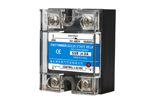

Lunatic писал(а): ↑ Контакты реле наверно горят в регуляторе, ток приличный получается на все 3 полосы
Чтобы контакты реле не горели, надо поставить твердотельное реле:
3981.600.jpg (1260 просмотров) <a class='original' href='./download/file.php?id=186196&sid=05c5eb1d1630f083582c548b4c3b5428&mode=view' target=_blank>Загрузить оригинал (40.86 КБ)</a>
https://vk.com/rom327
Rom327 писал(а): Это почему? Разве лента не на 220 вольт? Это же набор резисторов, включенных параллельно, каждый из которых рассчитан на напряжение 220 вольт.
При постоянной работе полоса разогревается настолько, что может подпалить всё, что к ней приложено (например, линолеум). Проверено опытным путём :hottabych:
Rom327 писал(а): Чтобы контакты реле не горели, надо поставить твердотельное реле:
Да, я, кстати, забыл сказать, что у меня реле регулятора управляет только питанием твердотельной релюхи. На SSR'ке стоит радиатор. Так что, нагрузки на обычное реле внутри регулятора практически нет. Но, тем не менее, регуляторы выходят из строя один за другим. Кстати, вот такие
