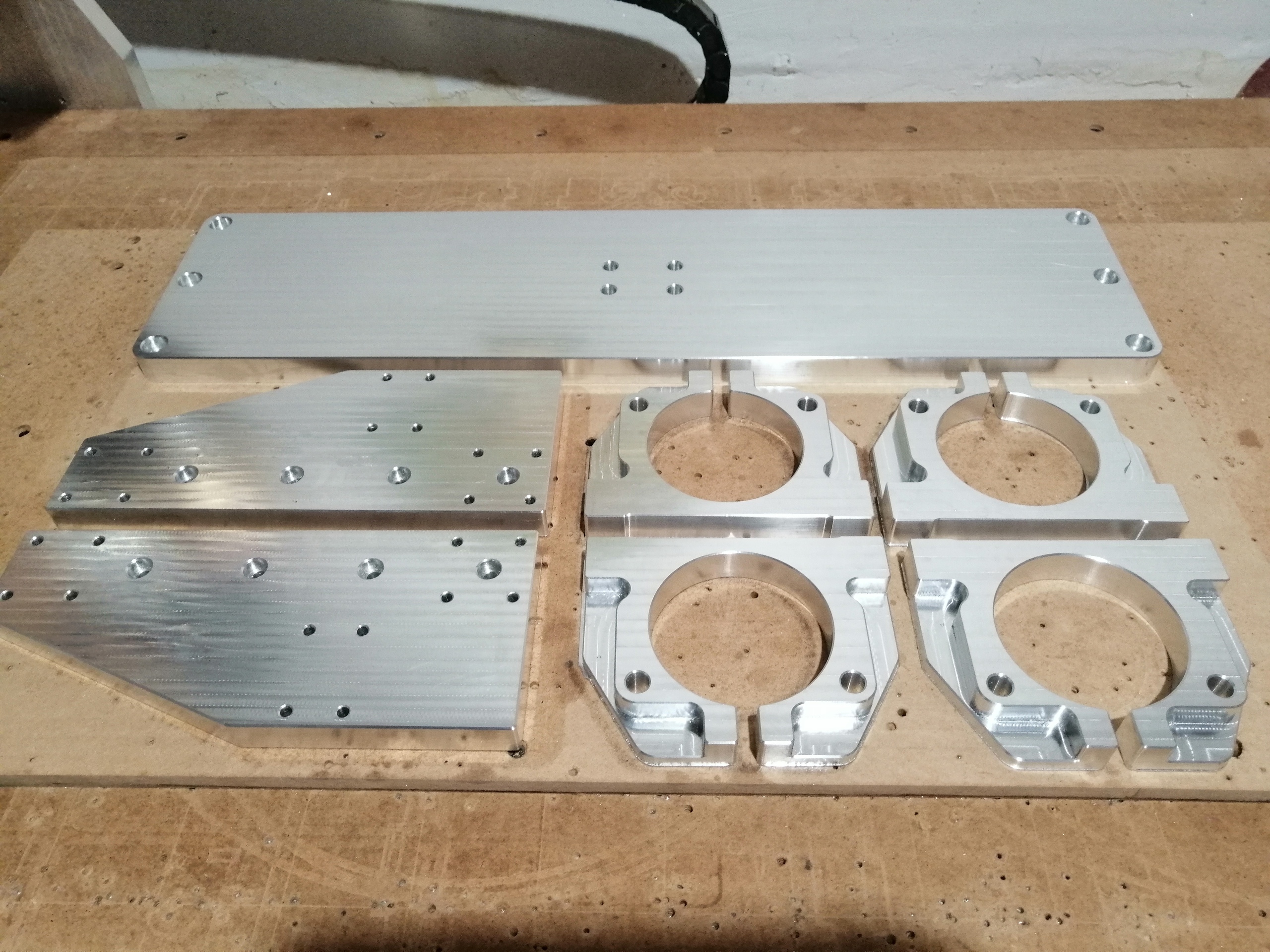

Не большая разминка, перед масштабным запилом деталей Lite-бомжа.
L7x2XUi4dT8.jpg (11282 просмотра) <a class='original' href='./download/file.php?id=167398&mode=view' target=_blank>Загрузить оригинал (1.93 МБ)</a>
