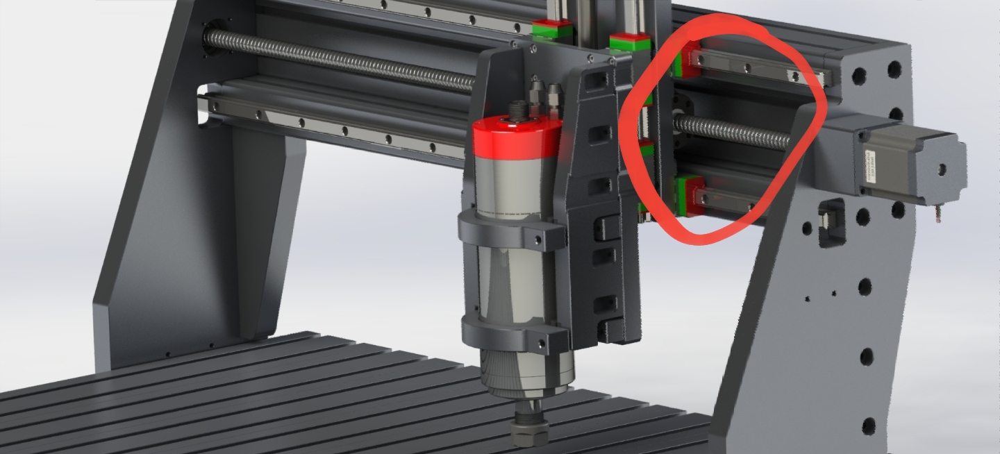

Прорисовываю новый вариант оси Z для станка с увеличенным проемом портала- 200 мм. Пока так, еще помозгую, конечно- как вариант просится увеличение базы кареток, да и крепление ребер жесткости хочется перенести на тыльную сторону плиты, с сохранением возможности регулировки хомутов.
Усиление оси Z.JPG (3866 просмотров) <a class='original' href='./download/file.php?id=185973&mode=view' target=_blank>Загрузить оригинал (629.57 КБ)</a>
Hugo
Сообщения: 1369
Репутация: 303
Re: Портальник из профиля 1000х650х150
Сообщение Hugo »
Гайку швп, ты не хочешь вынести к краю плиты, чтобы её проще было смазывать?
Screenshot_20200912-123942_Chrome.jpg (3852 просмотра) <a class='original' href='./download/file.php?id=185974&mode=view' target=_blank>Загрузить оригинал (404.87 КБ)</a>
А так, 200мм по Z - я приветствую, считаю что станки, где меньше 200 мм - это некий компромисс, прикрывающийся якобы снижением жёсткости, а на самом деле, не хотением сделать хороший по жесткости станок, с зеткой 200 мм - для более комфортной работы и более универсальным для различных вариантов фрезеровки.
Сообщения: 4510
Hugo писал(а): чтобы её проще было смазывать
это смотря из чего смазывать. если такого плана как я себе купил, то хоть на другой конец плиты закрепи гайку - без проблем, главное прицелиться))
Сообщения: 13713
ребро распиленое на половину бестолковая железка.
