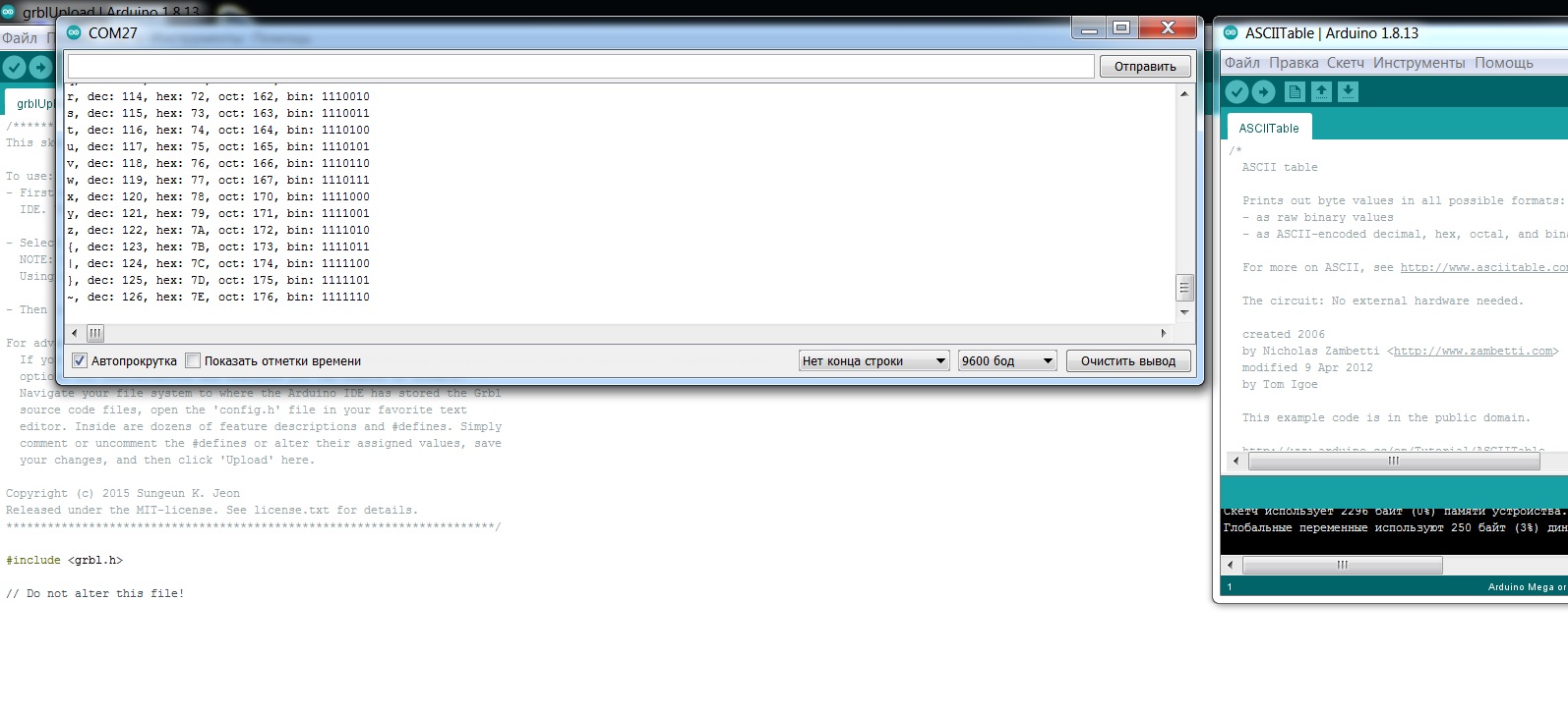

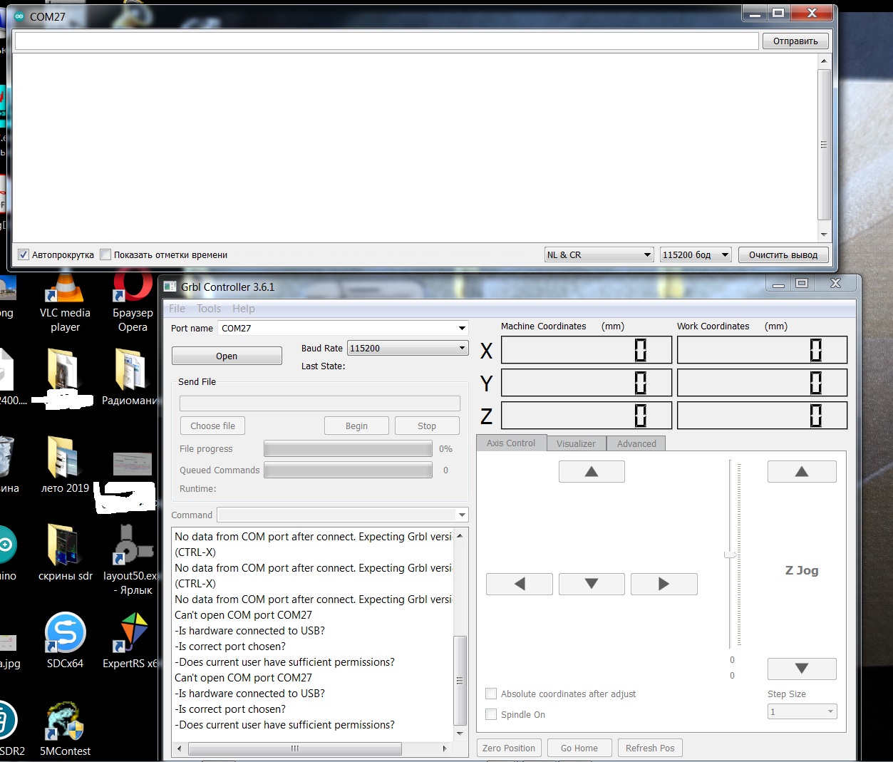

Имею плату RAMPS 1.4 и Ардуино Мега (родная).
Прошил GRBL,но GRBL Контроллер ,не видит Ардуино Мегу.
Взял Китайскую Ардуино Уно - работает.
Проверил Мегу скетчем коммуникации последовательного порта, всё работает!

комуникация.jpg (1711 просмотров) <a class='original' href='./download/file.php?id=185781&mode=view' target=_blank>Загрузить оригинал (226.58 КБ)</a>
скрин порт.jpg (1711 просмотров) <a class='original' href='./download/file.php?id=185782&mode=view' target=_blank>Загрузить оригинал (287.26 КБ)</a>

Огромное спасибо! Заработало!
