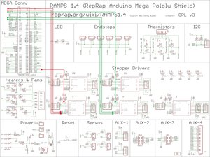

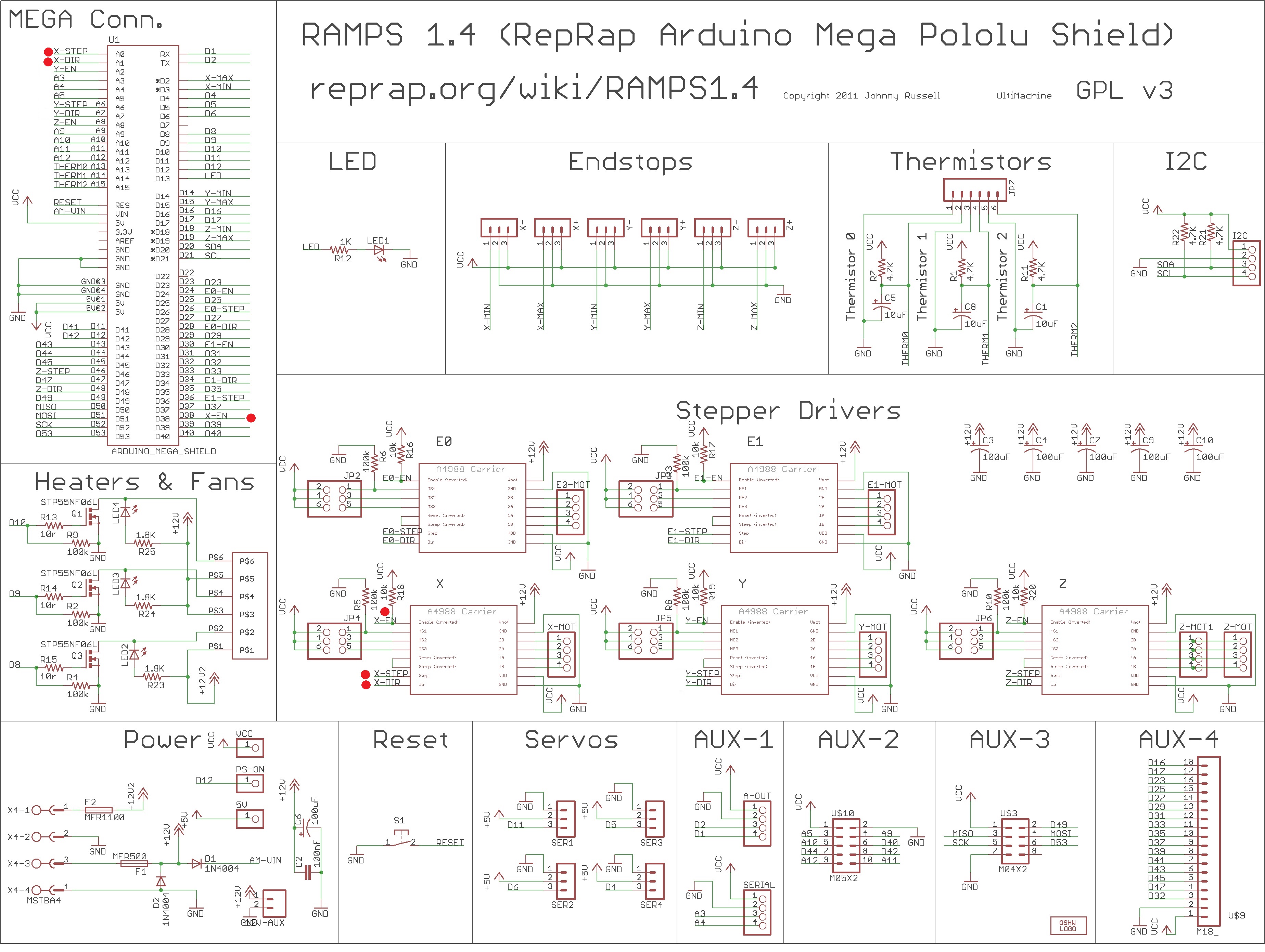

Вот тебе схема шильда. Точками отмечены сигналы оси У. Прозвони их. Также проверь резистор R18 10К(103).

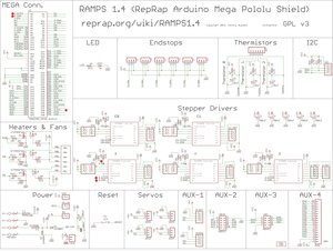

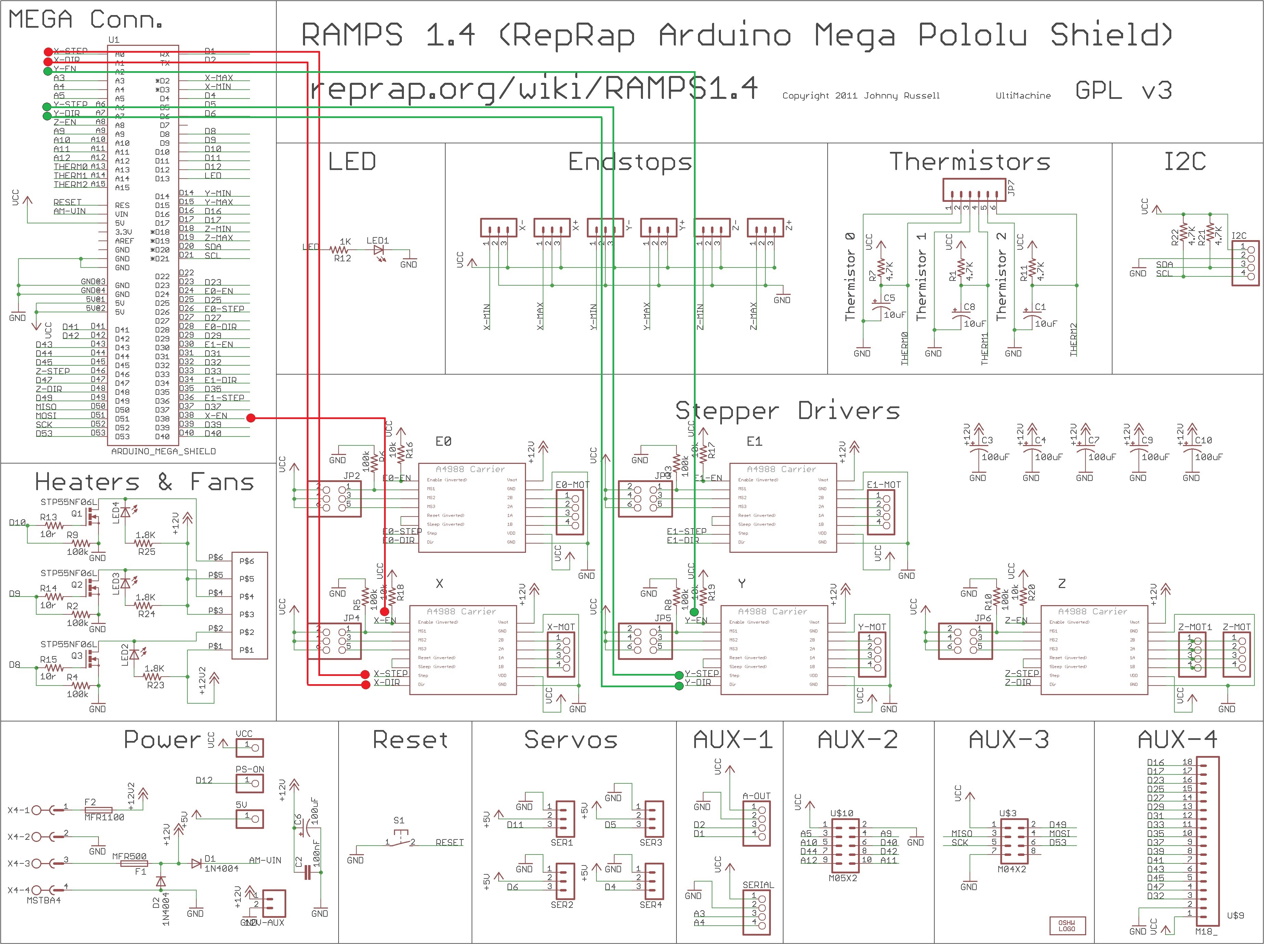

На схеме отмечены одни и те же цепи. То есть, если на цепи "X-STEP" со стороны Меги +5 вольт относительно общего провода (GND), то на этой же цепи "X-STEP" со стороны драйвера тоже должно быть +5 вольт относительно общего провода (GND), так как это прямой провод. Сравни эти напряжения для работающей оси У (зеленые кружки и линии на схеме) Можешь, отключив питание, просто прозвонить эти цепи на предмет целостности проводников.
RAMPS 1.4.jpg (4176 просмотров) <a class='original' href='./download/file.php?id=111385&mode=view' target=_blank>Загрузить оригинал (1.57 МБ)</a>
P.S. На контактах концевиков (на неработающей оси) никаких "соплей" не наблюдается?
https://vk.com/rom327
Spawn73
Сообщения: 9
Зарегистрирован: 19 сен 2016, 21:51
Настоящее имя: Валентин
Re: Проблема с платой Arduino Mega
Сообщение Spawn73 »
Протестил напряжение по схеме. Вышло:
X-step = 0,01 V; X-Dir = 0,01 V; X-Enable = 0,13 V
Y-step = 0,01 V; Y-Dir = 0,01 V; Y-Enable = 5 V
Rom327
Сообщения: 2989
Репутация: 437
Настоящее имя: Роман
Откуда: Подольск
Сообщение Rom327 »
Spawn73 писал(а):Протестил напряжение по схеме. Вышло:
Ну вот, уже результат! Не работает ось Х, если мне память не изменяет. На контакте X_EN низкий уровень, видимо запрещает работу. Сделай следующее: надо аккуратно загнуть наружу ножку X_EN на драйвере оси Х. Далее, воткнуть драйвер оси Х на место. Припаять к загнутой ножке X_EN драйвера оси Х резистор 10К, второй конец резистора к +5 вольтам Ардуино или шильда. Включить и проверить напряжение на X_EN. Оно должно стать тоже +5 вольт. Запустить станок и проверить на работоспособность. Если не заработает, снова сюда, будем думать...
Spawn73
Сообщения: 9
Сообщение Spawn73 »
Смотрел по распиновке меги - сигнал на Х-en приходит на 38 пин. на нем должно быть +5В по соответствию с осью У, но там пусто. От 38 пина до 50 ноги микросхемы прозвон есть.
Rom327
Сообщения: 2989
Репутация: 437
Откуда: Подольск
Сообщение Rom327 »
Spawn73 писал(а):Смотрел по распиновке меги - сигнал на Х-en приходит на 38 пин. на нем должно быть +5В по соответствию с осью У, но там пусто. От 38 пина до 50 ноги микросхемы прозвон есть.
Там не "пусто", а низкий уровень. Может транзистор пробился на выходе, может резистор R18 сдох. Сделай, как я писаАл выше, а дальше поглядим...

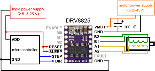

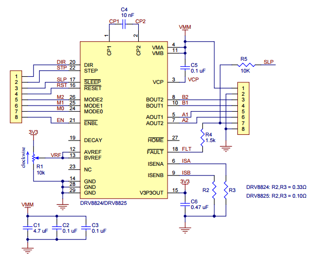

Судя по https://3deshnik.ru/wiki/index.php/%D0% ... 80_DRV8825
ENABLE - инверсный и активный уровень на нем 0
ISEN_DRV8825.png (4097 просмотров) <a class='original' href='./download/file.php?id=111542&mode=view' target=_blank>Загрузить оригинал (19.31 КБ)</a>
Rom327
Сообщения: 2989
Репутация: 437
Откуда: Подольск
Сообщение Rom327 »
vit_rus писал(а):Судя по https://3deshnik.ru/wiki/index.php/%D0% ... 80_DRV8825
Вложение ISEN_DRV8825.png больше недоступно
На схемах ENABLE везде в "воздухе" висит.
Minimal-wiring-diagram-for-connecting-a-microcontroller-to-a-DRV8825.jpg (4078 просмотров) <a class='original' href='./download/file.php?id=111569&mode=view' target=_blank>Загрузить оригинал (62.07 КБ)</a>
Так, что достаточно отогнуть ножку ENABLE и проверить...
