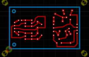

Здравствуйте. Подгрузил файл сверловки, а отверстия по дорожкам не совпадают. Изменение опции верх-низ ничего не меняет. Подскажите, как его отразить?

13Dmitriy писал(а):Изменение опции верх-низ ничего не меняет. Подскажите, как его отразить?
Просто экспортировать надо как есть (вид сверху) без танцев с бубном (зеркалирования всякие там, оффсеты, смещения).

13Dmitriy писал(а):Здравствуйте. Подгрузил файл сверловки, а отверстия по дорожкам не совпадают. Изменение опции верх-низ ничего не меняет. Подскажите, как его отразить?
Скорее всего у вас неправильно выгружены гербера. Программа G2G такого не делает.

X-Ray писал(а):Просто экспортировать надо как есть (вид сверху) без танцев с бубном (зеркалирования всякие там, оффсеты, смещения).
Экспорт без зеркалирования проблему решил. Я честно говоря думал, что пофиг как там выгружать, тут всегда можно будет поправить, оказалось что не всегда )

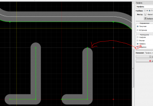

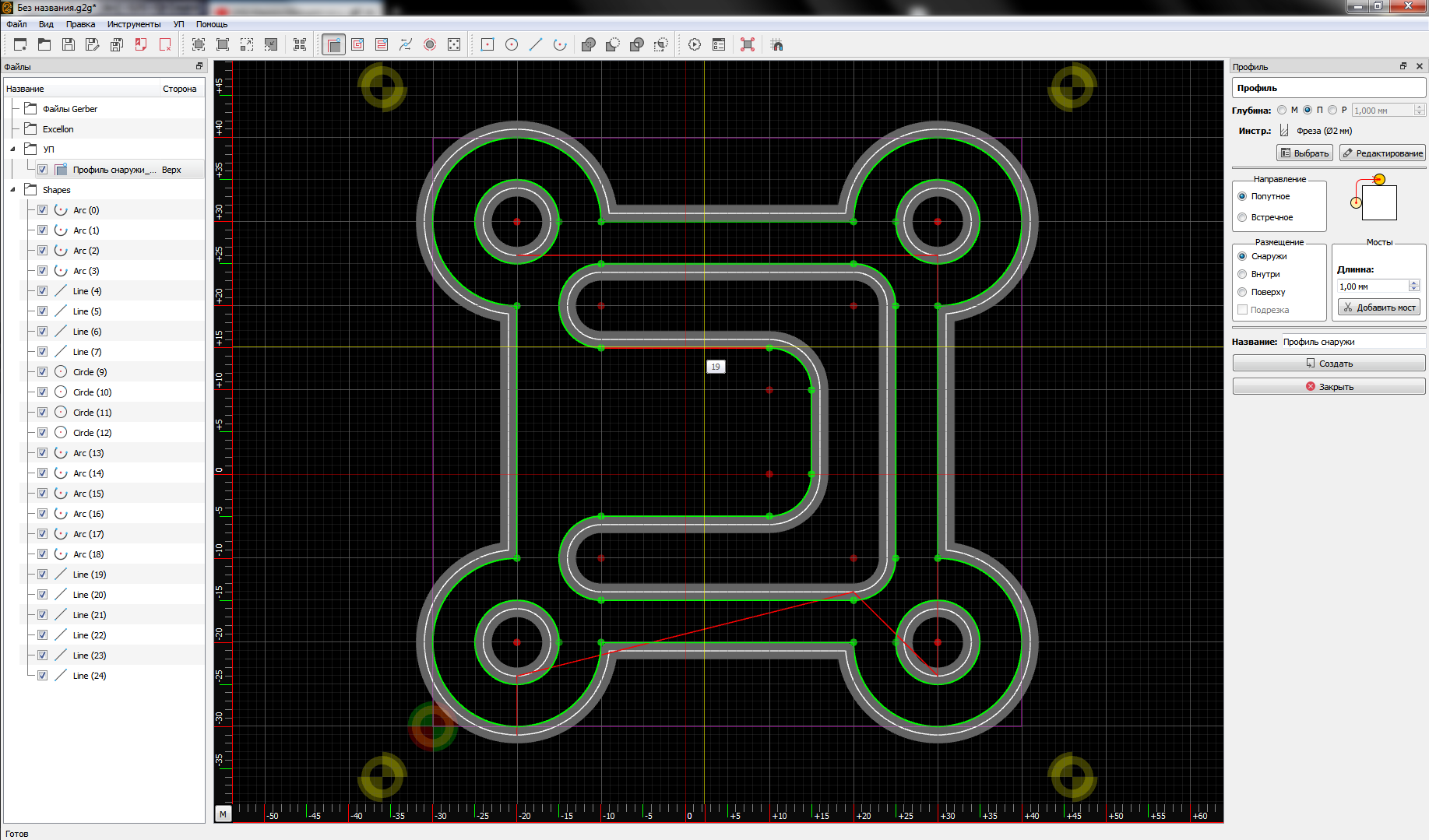

Добавил дугу, теперь можно на скорую чего нибудь замутить.
В проект они тоже сохраняются.

X-Ray писал(а): ↑ Добавил дугу, теперь можно на скорую чего нибудь замутить.
:good: Огромное СПАСИБО!
Очень хочется чем-то помогать в создании проги! Но кроме как на бета тестера способностей не хватит...
Попробую хоть так, если не возражаете...
При создании ломаной, если последний сегмент создался по правой кнопке мыши (с завершением построения ломаной), то наведя на него
мышку выделить ломаную невозможно (не подсвечивается красным) и боксом тоже не выделяет. на другие сегменты нормально.
После любого изменения ломаной (подвигать точку) все приходит в норму.
По-моему, при щелчке правой кнопкой не должно создаваться точки ломаной - она должна окончиться на последней точке левой кнопки.
Очень просится возможность удалить точку ломаной и перетащить всю целиком, удалить несколько выделенных примитивов, а не по одному.
При выборе примитива в списке он выбирается на изображении, а при выборе на изображении не подсвечивается в списке.
При выборе в списке объект добавляется к выбранным на изображении даже без Ctrl, и затем участвует в построении траектории

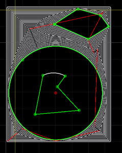

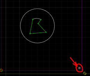

При попытке построить Pocket Inside для не-замкнутого вектора выдается ошибка "The tool doesn't fit" (несколько сбивает с толку - надо-бы сказать, что контур не замкнут) , а при Poccet Outside ошибки не выдает и режет квадратик в углу
Capture.PNG (3609 просмотров) <a class='original' href='./download/file.php?id=185389&mode=view' target=_blank>Загрузить оригинал (25.4 КБ)</a>
Если примитивов несколько, один из которых не замкнут, то чистит прямоугольник, охватывающий все контуры - наверно отсюда и квадратик

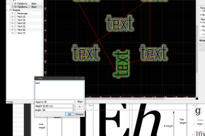

Снимок2.PNG (3601 просмотр) <a class='original' href='./download/file.php?id=185391&mode=view' target=_blank>Загрузить оригинал (235.72 КБ)</a>

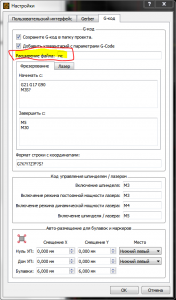

Когда уже появится возможность выбрать расширение файла!?
X-Ray
Сообщения: 598
Репутация: 275
Настоящее имя: Дамир
Re: Grber2GCode (фрезеровка печатных плат на ЧПУ)
Сообщение X-Ray »
mantra писал(а): ↑ Когда уже появится возможность выбрать расширение файла!?
Давно.
