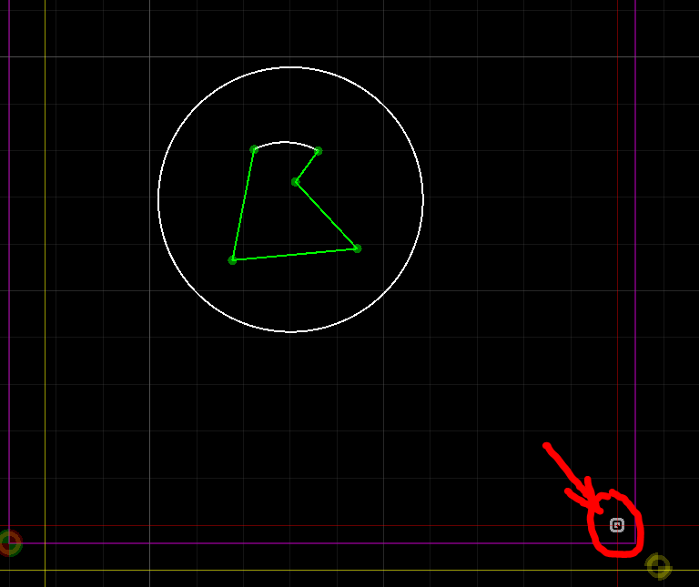

X-Ray писал(а): ↑ Добавил дугу, теперь можно на скорую чего нибудь замутить.
В проект они тоже сохраняются.
:good: Огромное СПАСИБО!
Очень хочется чем-то помогать в создании проги! Но кроме как на бета тестера способностей не хватит...
Попробую хоть так, если не возражаете...
При создании ломаной, если последний сегмент создался по правой кнопке мыши (с завершением построения ломаной), то наведя на него
мышку выделить ломаную невозможно (не подсвечивается красным) и боксом тоже не выделяет. на другие сегменты нормально.
После любого изменения ломаной (подвигать точку) все приходит в норму.
По-моему, при щелчке правой кнопкой не должно создаваться точки ломаной - она должна окончиться на последней точке левой кнопки.
Очень просится возможность удалить точку ломаной и перетащить всю целиком, удалить несколько выделенных примитивов, а не по одному.
При выборе примитива в списке он выбирается на изображении, а при выборе на изображении не подсвечивается в списке.
При выборе в списке объект добавляется к выбранным на изображении даже без Ctrl, и затем участвует в построении траектории
При попытке построить Pocket Inside для не-замкнутого вектора выдается ошибка "The tool doesn't fit" (несколько сбивает с толку - надо-бы сказать, что контур не замкнут) , а при Poccet Outside ошибки не выдает и режет квадратик в углу
Capture.PNG (3586 просмотров) <a class='original' href='./download/file.php?id=185389&mode=view' target=_blank>Загрузить оригинал (25.4 КБ)</a>
Если примитивов несколько, один из которых не замкнут, то чистит прямоугольник, охватывающий все контуры - наверно отсюда и квадратик
Capture2.PNG (3586 просмотров) <a class='original' href='./download/file.php?id=185390&mode=view' target=_blank>Загрузить оригинал (24.14 КБ)</a>
