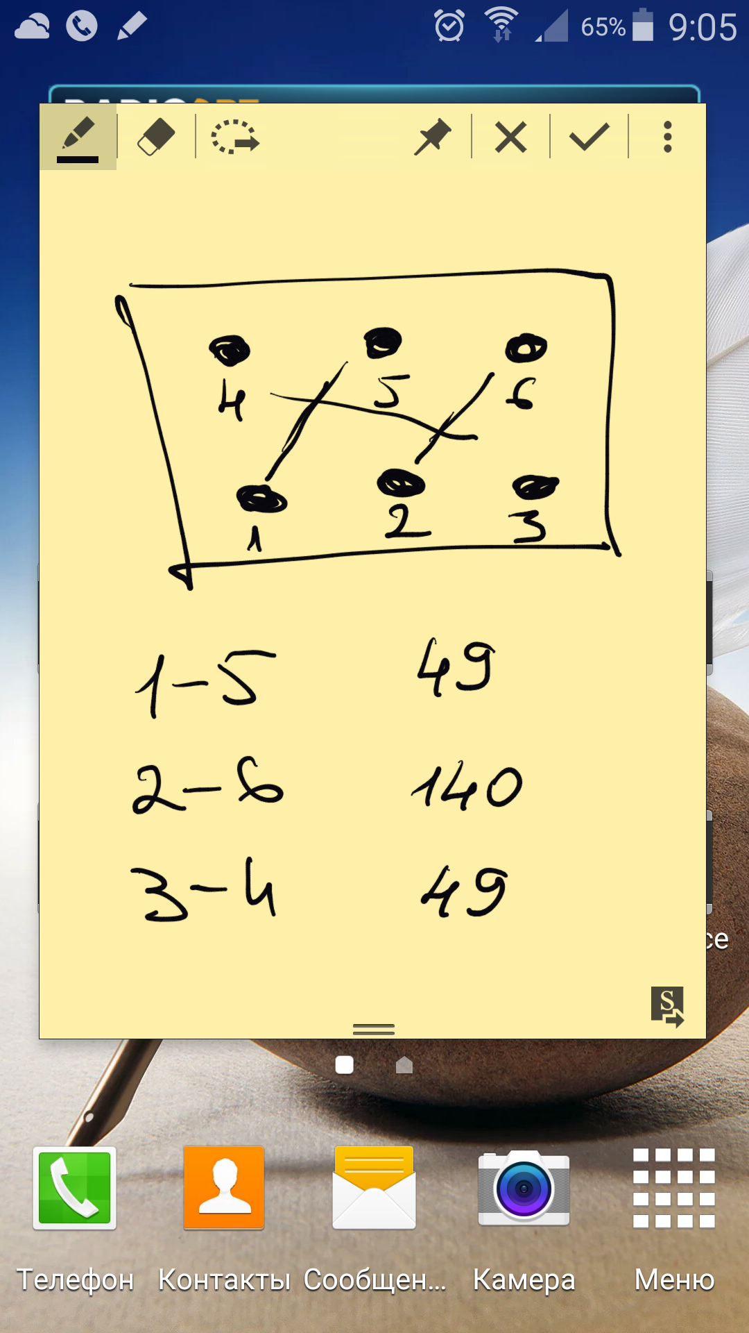

Примерно вот так получается. Остальные 12 вариантов не звонятся "OL" на мультиметре.
2-6 =>130 Ом примерно.
Попробую ещё гайки покрутить. Может где контакт плохой...
Диод для реле обычно какой чтавится? Зенер, или обычный?

Похоже на реверсивный однофазный мотор с конденсаторным пуском: 2-6 основное питание, а 4 или 5 соединяется с 6 через пусковой конденсатор в зависимости от направления вращения.
Для уточнения надо мерить индуктивность/добротность обмоток, вскрывать мотор и смотреть их состояние, одинаковым-ли проводом намотаны. Но сомнительно, что коротнули две обмотки в одинаковых местах.
Самих металлических перемычек сколько было, 2 или 3?
Я б попробовал поставить обратно перемычки и подключить через ЛАТР или хотя бы через лампочку обмотку 2-6, а 4 или 5 соединить через конденсатор ~20uFx400V с 6 и заценить стабильность вращения в обе стороны.

UAVpilot писал(а):Для уточнения надо мерить индуктивность/добротность обмоток
Это даже не знаю, как сделать... :thinking:
Есть у меня мультиметр пинцетный ms8910, там можно индуктивность конденсаторов измерять. Оно может подойти? :thinking:

xenon-alien писал(а):Есть у меня мультиметр пинцетный ms8910, там можно индуктивность конденсаторов измерять. Оно может подойти? :thinking:
у конденсаторов ёмкость. :) Нет, не подойдёт.
Добротность только редкие проф. тестеры умеют мерить, а именно она может показать замкнутые витки.
xenon-alien писал(а):Вот как на фото, так и было - только 2.
На трехфазных моторах обычно стоят три перемычки, например между 1 и 2 одна и между 2 и 3 сразу две, одна над другой. Это чтоб не искать третью, когда понадобится соединить треугольником.
Но всё равно разводка обмоток сомнительная - как для трёхфазного мотора... Может он перемотанный на однофазный?..
На фотке вижу шильдик на моторе - нём-то что написано?..

UAVpilot писал(а):На трехфазных моторах обычно стоят три перемычки, например между 1 и 2 одна и между 2 и 3 сразу две, одна над другой. Это чтоб не искать третью, когда понадобится соединить треугольником.
Я тоже так помню! Но тут не так.
UAVpilot писал(а):Но всё равно разводка обмоток сомнительная - как для трёхфазного мотора... Может он перемотанный на однофазный?..
Этого не знаю.
За то сбросили фото крышки. Может понятней будет. А то я не понимаю, что там. Не обычная схема. Я таких не видел
UAVpilot писал(а):На фотке вижу шильдик на моторе - нём-то что написано?..
К сожалению закрашена серой краской. Попробуем на днях смыть.

xenon-alien писал(а):За то сбросили фото крышки. Может понятней будет. А то я не понимаю, что там. Не обычная схема. Я таких не видел
Универсальный мотор, может работать как трёхфазный и как однофазный с реверсом, в этом случае запускается кратковременным замыканием контактов К (кнопка ПНВС). Обмотки намотаны разным проводом.
На шильдике должны быть указаны рабочие напряжения.
