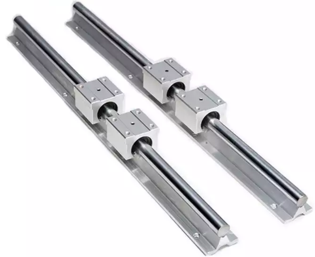

По типам рельс.
Самые дешёвые круглые рельсы. (2583 просмотра) <a class='original' href='./download/file.php?id=185189&mode=view' target=_blank>Загрузить оригинал (346.79 КБ)</a>
Круглые рельсы на опоре. Дороже круглых. Мне не понравились. Из за разрезанной каретки люфты большие. (2583 просмотра) <a class='original' href='./download/file.php?id=185190&mode=view' target=_blank>Загрузить оригинал (313.48 КБ)</a>

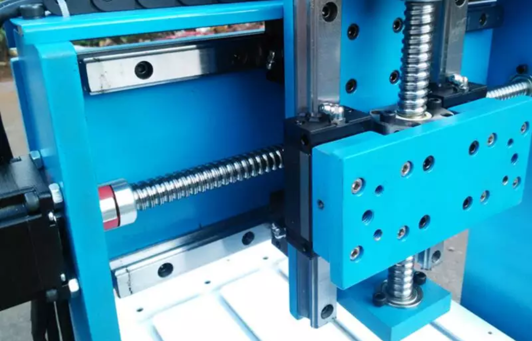

Самые крутые рельсы. Применяются на промышленных станках. Но это не говорит о качестве собранного на них станка. (2583 просмотра) <a class='original' href='./download/file.php?id=185191&mode=view' target=_blank>Загрузить оригинал (579.91 КБ)</a>

Рельса (в данном случае просто цилиндрический пруток, висящий в воздухе) и профиль стола никак не связаны - рама отсутствует напроч.
Люфт можно устранить регулировочным винтом на каретке, тут скорее подразумевают жесткость кареток для круглых рельс в целом.

iMaks-RS писал(а): бывает на таких станках, что ось Z имеет всего 2 каретки..
Так да. Нужно же китайцам на чём то экономить. (2465 просмотров) <a class='original' href='./download/file.php?id=185221&mode=view' target=_blank>Загрузить оригинал (656.28 КБ)</a>
Cvazist
Сообщения: 1155
Репутация: 97
Re: Прошу помоши с выбором фрезера
Сообщение Cvazist »
На нём на каждой оси по 2 каретки. Китайцы этого не скрывают.
