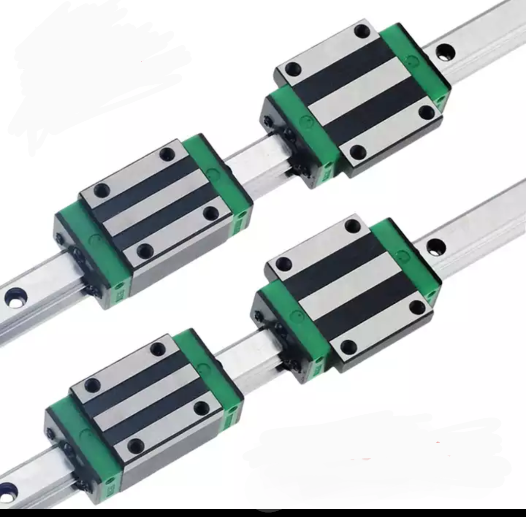

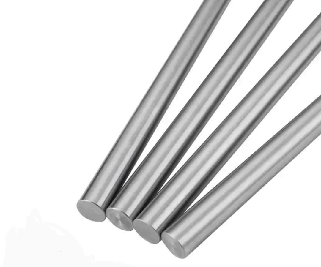

По типам рельс.
Самые дешёвые круглые рельсы. (2607 просмотров) <a class='original' href='./download/file.php?id=185189&mode=view' target=_blank>Загрузить оригинал (346.79 КБ)</a>

Самые крутые рельсы. Применяются на промышленных станках. Но это не говорит о качестве собранного на них станка. (2607 просмотров) <a class='original' href='./download/file.php?id=185191&mode=view' target=_blank>Загрузить оригинал (579.91 КБ)</a>
