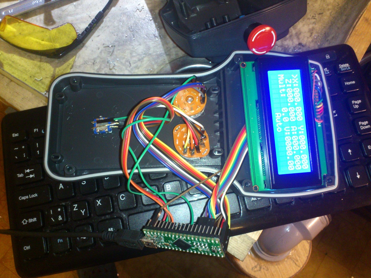

кое что подключил
IMG_20130226_204553.jpg (1816 просмотров) <a class='original' href='./download/file.php?id=12344&sid=6385ea4bcb84b69fc48664a0bc9f8ffc&mode=view' target=_blank>Загрузить оригинал (338.62 КБ)</a>
с горем пополам к emc подцепил. как говорится читайте инструкцию, она рулез!
но еще надо крутить вертеть.

Алексс писал(а):кое что подключил
Экран внутрь пульта будет смотреть? :)

Nick писал(а): Экран внутрь пульта будет смотреть? :)
а нафига он наруже ? :)
надо же было проверить если работает. заодно выявил, что один проводок забыл подпаять.
может сегодня соберусь и вырежу дыру под дисплей.

дыра готова. но есть засада. как же без этого.
нужен компонент, аналог mux4, но чтобы на входе был uint32
просто как 3 рубля

Скока я еб... т.е. мучился с этим :pssdoff: . Наконец-то кому-то удалось вдохнуть ЕМС в ардуину :controller: .
Алексс, поделись файлами...
А то у меня весь комплект лежит почти без дела. Я к этому пульту даже купил блютуз и аккумуляторы, чтоб сделать его беспроводным!

А это что ардуина у него что-ли?

Nick писал(а):А это что ардуина у него что-ли?
На фото вроде да, через нано подключено! Или я неб... т.е. ошибся?

Тима писал(а):Или я неб... т.е. ошибся?
не, это teensy2++
в ней процессор мощнее.
пульт более менее бегает, кнопки доделать нужно и mpg нормальный.
