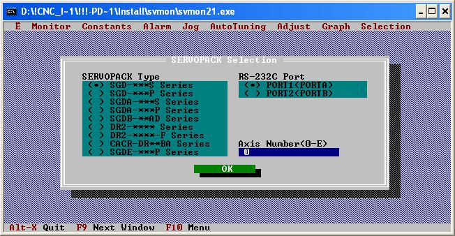

Сообщение igryck »
Добрый вечер. Пытаемся подключится для проверки сервопривода через SigmaWin+ 5.75 к сервоприводу SGDB-15VD. SigmaWin не видит привод. Может есть ветка форума где такие вопросы уже подымались? Подключаемся через самодельный кабель в порт сервопривода 3CN.

igryck писал(а):Пытаемся подключится для проверки сервопривода через SigmaWin+ 5.75 к сервоприводу SGDB-15VD. SigmaWin не видит привод.
С SGDB насколько помню, нужно старую версию или при поиске ставить все галки. Методом тыка, не с первого раза подключался.

Я к SGDA подключался и сигмавин 5.75 и еще нашел вот это чудо(в приложении).
Скрин приложил - sgdb вспоминается(смотрите только серию).
Дос-овская версия, но с хр у меня запустилась и соединилась по тому же кабелю.
В документации написано, что сервопривод поддерживает автонастройку.
Описано только через пульт, в сигмавине не нашел, а в этом SVMON стареньком функция присутствует.
Возможно не такая крутая автонастройка как на новых сигмах, но ...
Я запускал только на столе без нагрузки и сильно не разбирался.
SVMON_2-1r3.zip
(211.63 КБ) 293 скачивания
svmon.jpg (4826 просмотров) <a class='original' href='./download/file.php?id=185072&mode=view' target=_blank>Загрузить оригинал (78.83 КБ)</a>
