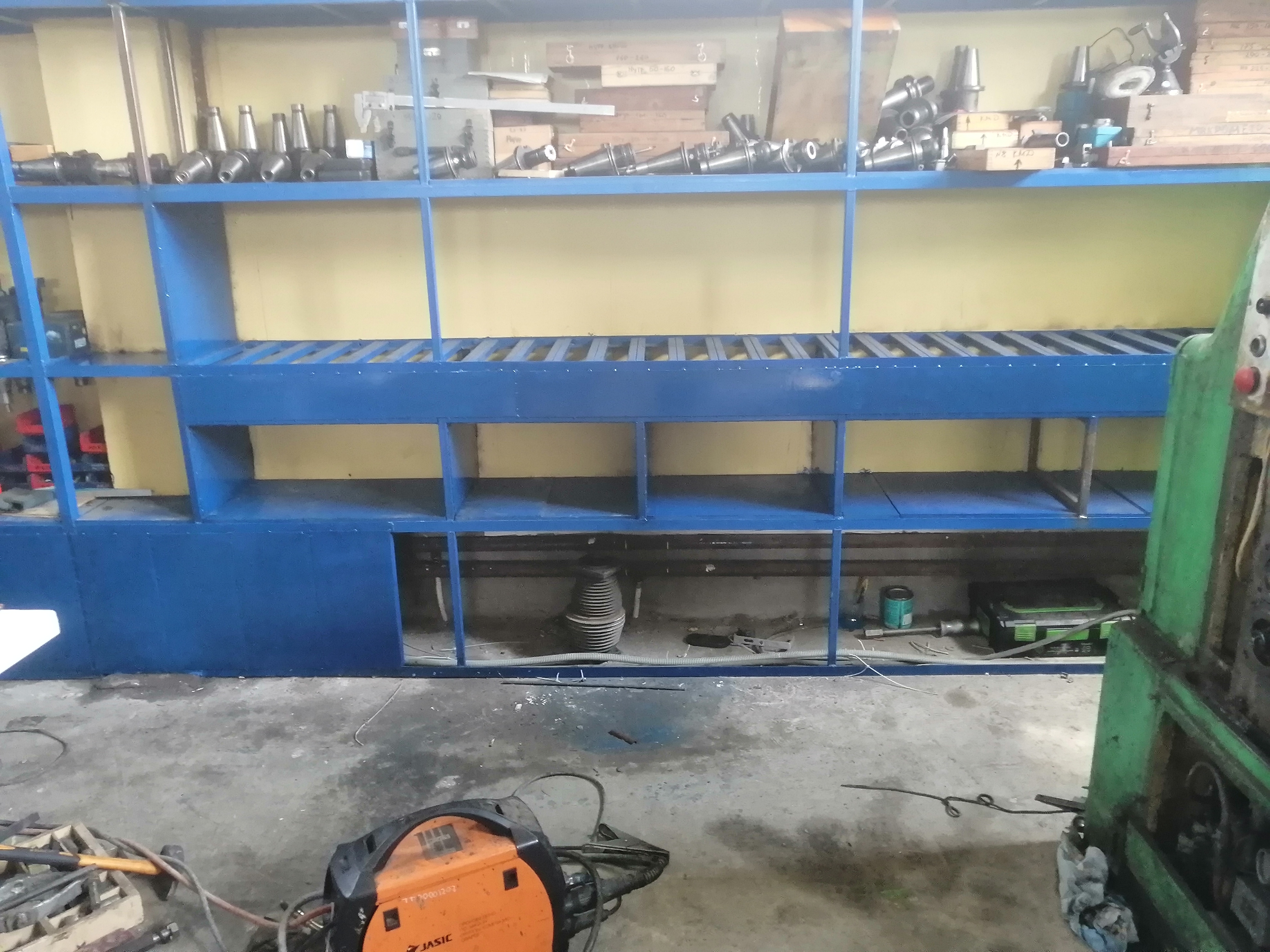

Появился свободный час к концу рабочего дня и я наконец-то допинал полочки.
IMG_20200812_124115.jpg (2527 просмотров) <a class='original' href='./download/file.php?id=184868&mode=view' target=_blank>Загрузить оригинал (2.22 МБ)</a>
IMG_20200812_124125.jpg (2527 просмотров) <a class='original' href='./download/file.php?id=184869&mode=view' target=_blank>Загрузить оригинал (2.9 МБ)</a>
Теперь дело за выдвижными ящичками на рельсах. Правда не скоро наверное руки дойдут. Еще и радиаторы (калориферы) надо снизу монтировать и трубы магистрали отопления к ним, эх возни пиндец... А зима уже близко... :thinking:
Просто стеллаж так-же является воздуховодом приточной вентиляции, (пространство между полом и первой полкой).
