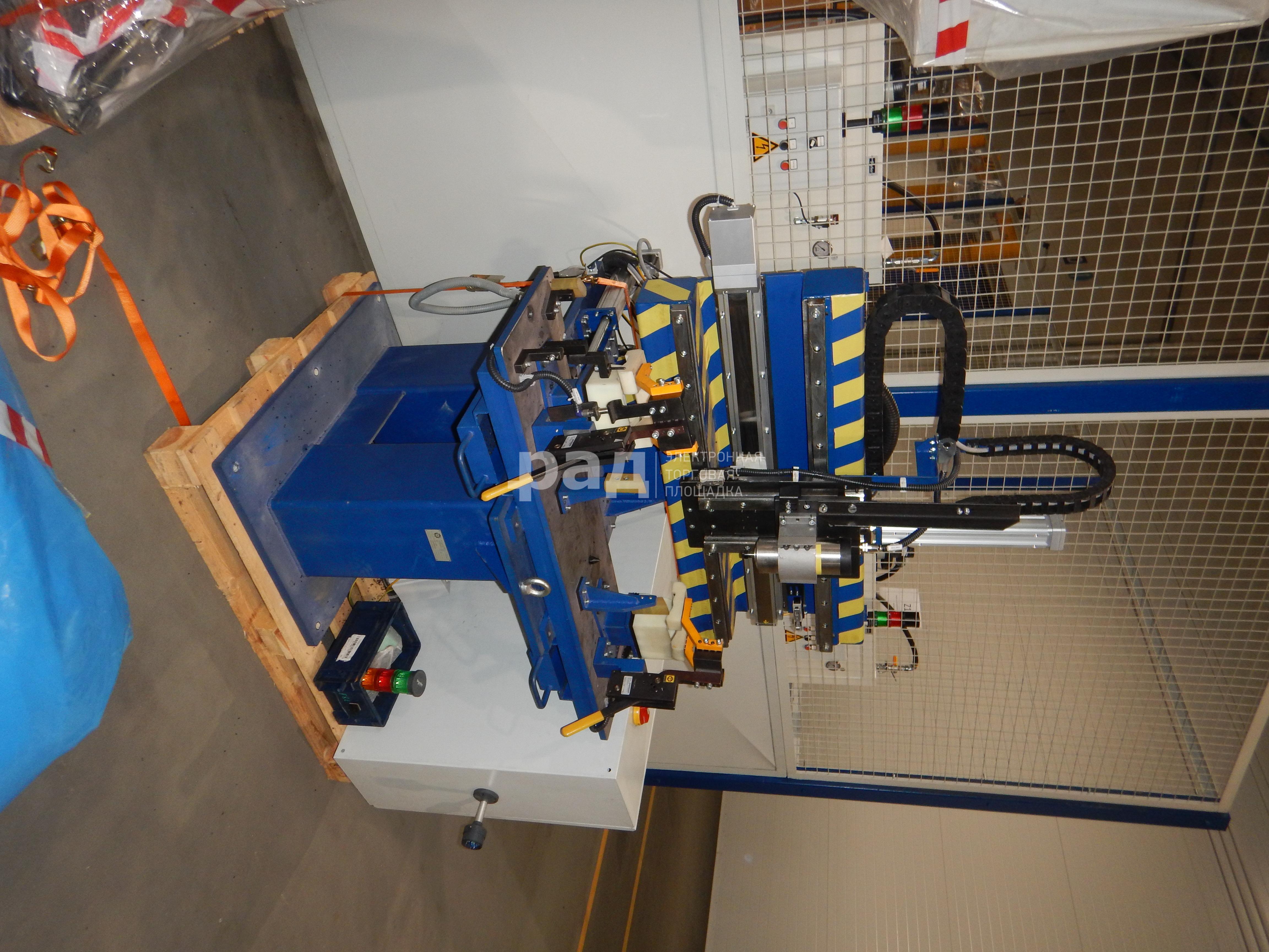

Немного не по теме, все знают что форд ушёл с рынка но может не все знают что идёт распродажа их оборудования, нашел вот такой станок у них на площадке (100 метров от моей работы :) ) цена 100 000 руб. "Стенд фрезеровки пластиковых деталей"
Мне кажется, цена вроде хорошая за такую вешь?

Re: Портальный фрезер 250х190х70 по алюминию
Одна ось с мотором, вторая на пневматике.
Рельсы вроде норм...
На столе тоже какая-то пневматика...

Андрей Г. писал(а):Мне кажется, цена вроде хорошая за такую вешь?
а оно вам надо?

xenon-alien писал(а):На столе тоже какая-то пневматика...
Да там скорее всего приспасоба под установку пластмассовой детали с включением от воздуха, всё таки специализированное оборудование, а вот по счёт конструктива вроде хорошо сделано на мой неопытный взгляд.

sima8520 писал(а):а оно вам надо?
Неособо, мне бы свой закончить, загорелся только из-за цены если такой стоит под несколько сотен тысяч то это очень выгодно, так сказать такой шанс хороший
Сообщение vitzin »
да вроде все оси на маторах,на зетки шаговый стаит,да вроде и швп просматривается,но я бы не взял,даже для германии
дороговато,за пол цены бы подумал,но только подумал.

vitzin писал(а):дороговато,за пол цены бы подумал,но только подумал
Понятно, спасибо большое. Продают с аукциона, буду просто мониторить и если никто не купит может на самом деле снизят цену а может просто в лом увезут.

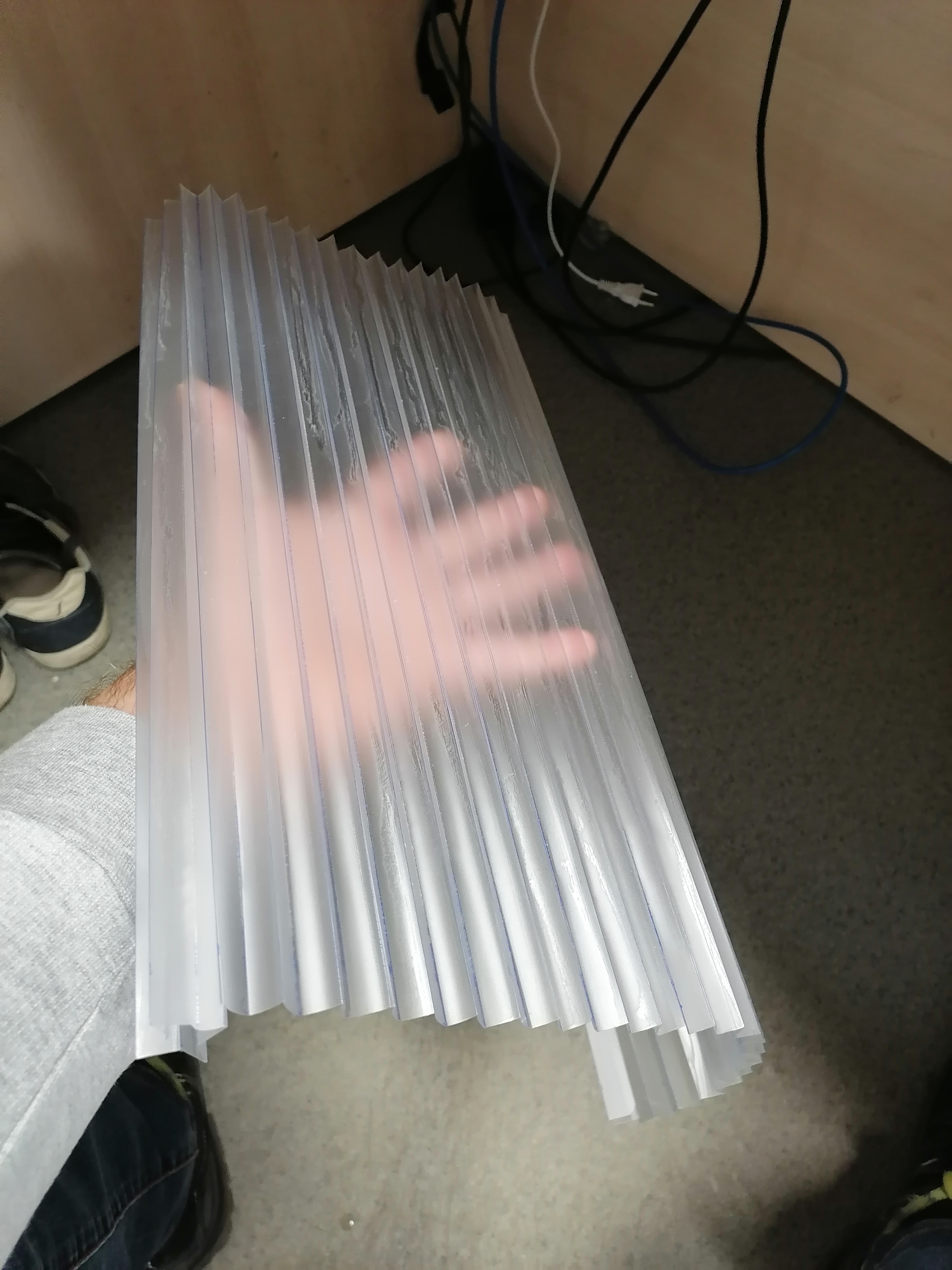

Пробный самопал для защиты.

Сообщения: 2477
Андрей Г. писал(а): 13 ноя 2020, 11:23 Пробный самопал для защиты.
Пройденный этап - пучит такую самодельную защиту. Из икеи шторы шоттис, но они работают только в лежачем положении, думаю вертикально будут падать, к тому же довольно крупные.
Сообщение Андрей Г. »
Согласен, как пружина в любую сторону уходит, думал несколько направляющих приделать чтобы не выпучивало, но при сложенном состоянии вообще конкретно буквой зю.
