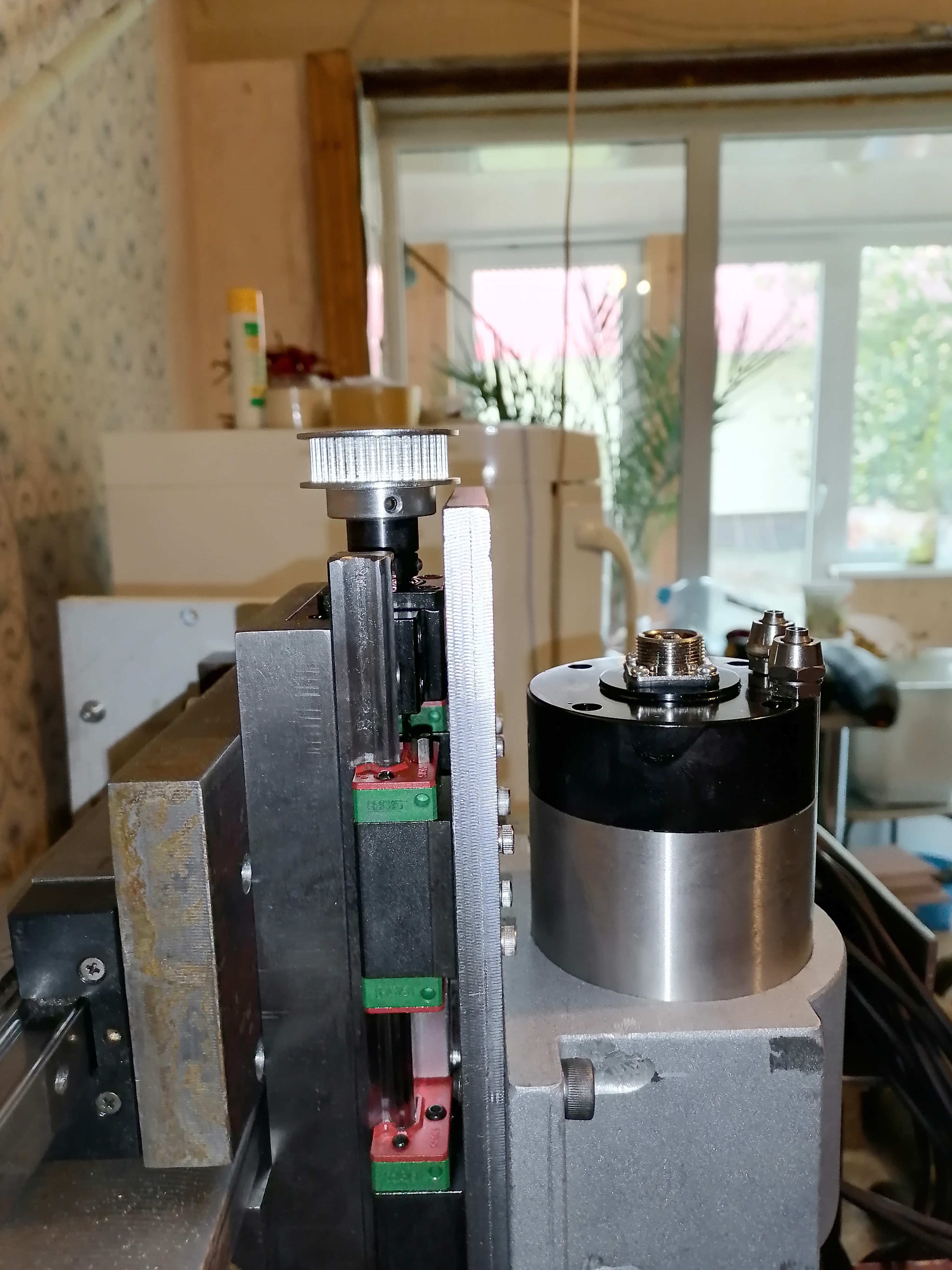

Всем привет
К нам приехал, к нам приехал дорогой наш ............. шпиндель.
Конечно не без косяков установил, но не критично :)
