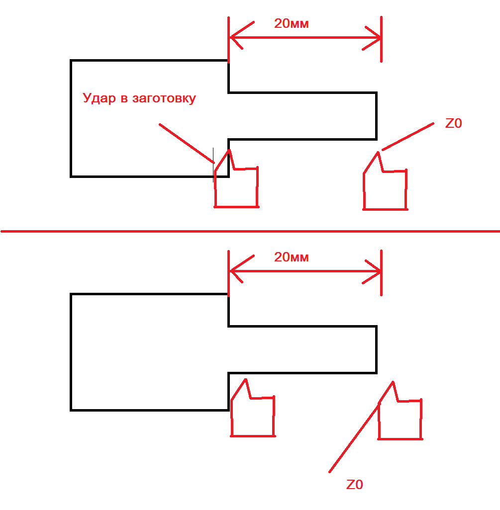

По привязке резьбовых резцов. Стоит задача в детали с уступом в 20мм, нарезать резьбу. Понятно что до конца ее нельзя нарезать. хоть резцом, хоть плашкой. Пару витков не дойдет.
Если привязываем резец по варианту №1 и задаем G76 Z-20 P1.5 .... то врезаемся в заготовку и хана пластинке. Есть шанс что при такой привязке, заход резьбы будет корявым. Резцу нужно как бы успеть разогнаться. Или нужно будет стартовать с точки G0 Z5
Если привязываем резец по варианту №2 и задаем G76 Z-20 P1.5 .... то в заготовку не врезаемся. Я привязываюсь по 2му варианту.

Вот теперь с резьбовым понятно!
Но выступающую часть можно учесть и не доезжать на G76 Z-20 P1.5, а на G76 Z-18 P1.5 (к примеру) Это если по первому варианту и резьба будет нарезана, как на втором варианте.
Но как привязать сам кончик? Или при резьбах это не важно?
А с ромбическим так же поступать?
У меня уже чисто спортивный интерес, как правильно выставлять подобные резцы. (хотя наверное у меня ещё будут вопросы с расточными , которые пластиной смотрят в "обратную сторону." но то уже по ходу, может и сам пойму)

xenon-alien писал(а):Но выступающую часть можно учесть и не доезжать на G76 Z-20 P1.5, а на G76 Z-18 P1.5 (к примеру)
Да можно учитывать. Смотришь на чертеж, ломаешь голову и учитываешь. Или делаешь как в чертеже.
xenon-alien писал(а):Но как привязать сам кончик? Или при резьбах это не важно?
Не понимаю зачем эт нужно. Но если нужно, то скажем от торца до кончика 3мм. Тогда коснулись так же торцем, и при привязке указываем Z3
xenon-alien писал(а):А с ромбическим так же поступать?
Для резьбы, в случае с твоей фоткой там часть державки выступает вперед. Вот по ней бы привязывался чтоб не долбануться.
А если нужно привязаться не для резьбы, и нужно знать точно середину. То касаемся углом пластинки считаем геометрию. Есть еще фактор, САМ программа например СолидКам будет показывать разные варианты привязки. И от этого будет строиться УП.

Оно же забивается в таблицу инструментов по Z. Или я что-то не верно понимаю... :thinking:
UAVpilot писал(а):Я ж говорил: не надо сразу глубоко влезать во все "дебри" - никто у тебя книжки/ссылки с подробностями не отнимет.
Я стараюсь на перед читать, что бы хотя бы какое-то понятие было, когда руки дойдут.
Можешь дать ссылку, как привязать по Z резец такой формы? (по боковой части резца, или вершине? а с вершиной я не понимаю как)
Последний раз редактировалось xenon-alien 09 авг 2020, 16:15, всего редактировалось 1 раз.
Сообщения: 21923
Re: Пуско-наладка, LinuxCNC + MESA 7i76E и другое
xenon-alien писал(а):Оно же забивается в таблицу инструментов по Z. Или я что-то не верно понимаю... :thinking:
Туда "забивается" расстояние до режущей кромки, а не до мнимой вершины.
xenon-alien писал(а):Я стараюсь на перед читать, что бы хотя бы какое-то понятие было, когда руки дойдут.
Для того, чтобы было понятие обычно достаточно "по диагонали" просмотреть.

Вот эти точки задаются по Z? Если да, то я этого не знал... или схема в мануале не верная?
чего крестик на вершине резца тогда а не сбоку/смещено, как у позиции 1,2,3,4?
Короче... :freak: крыша едет уже...
Как правильно?
