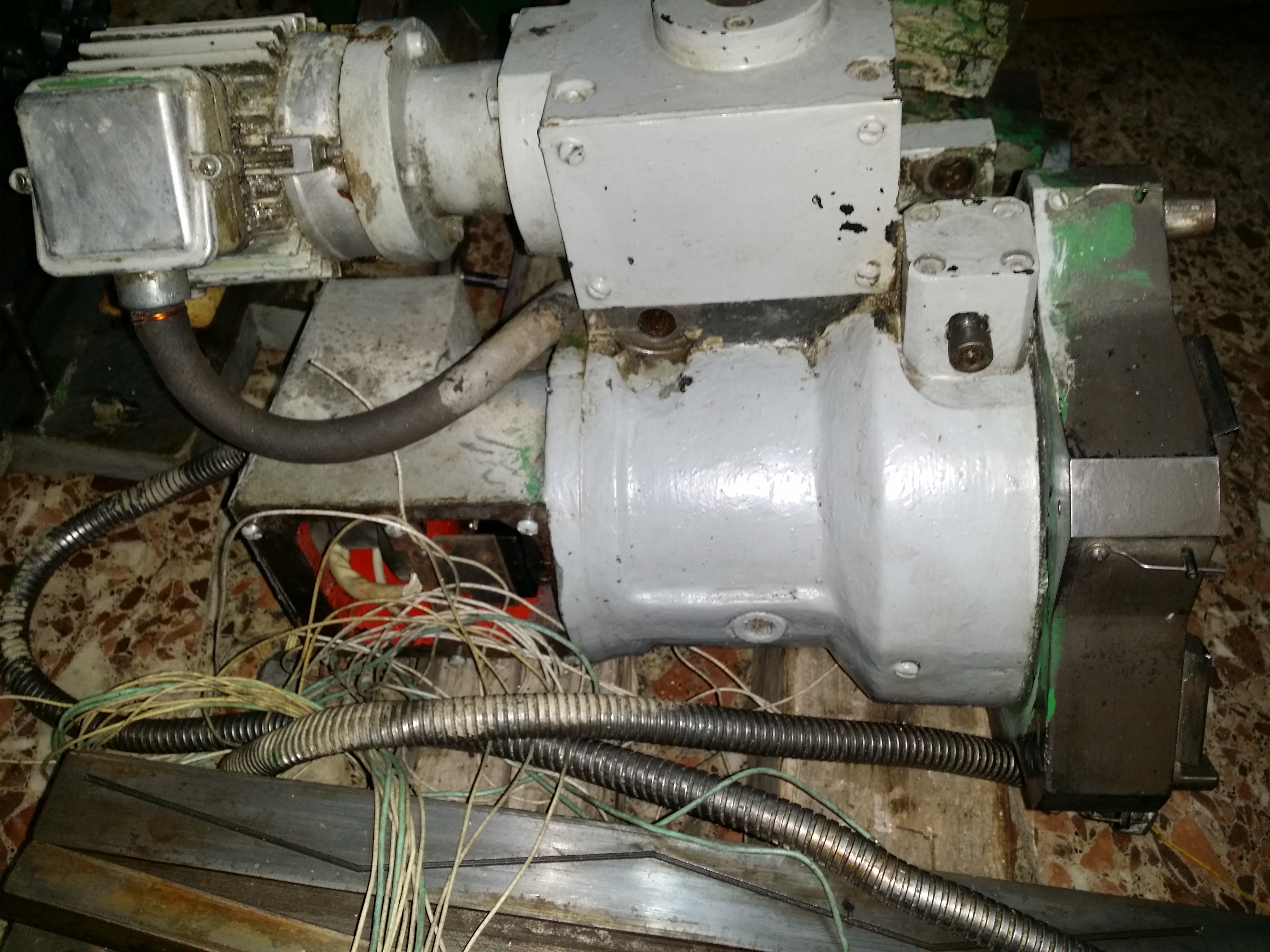

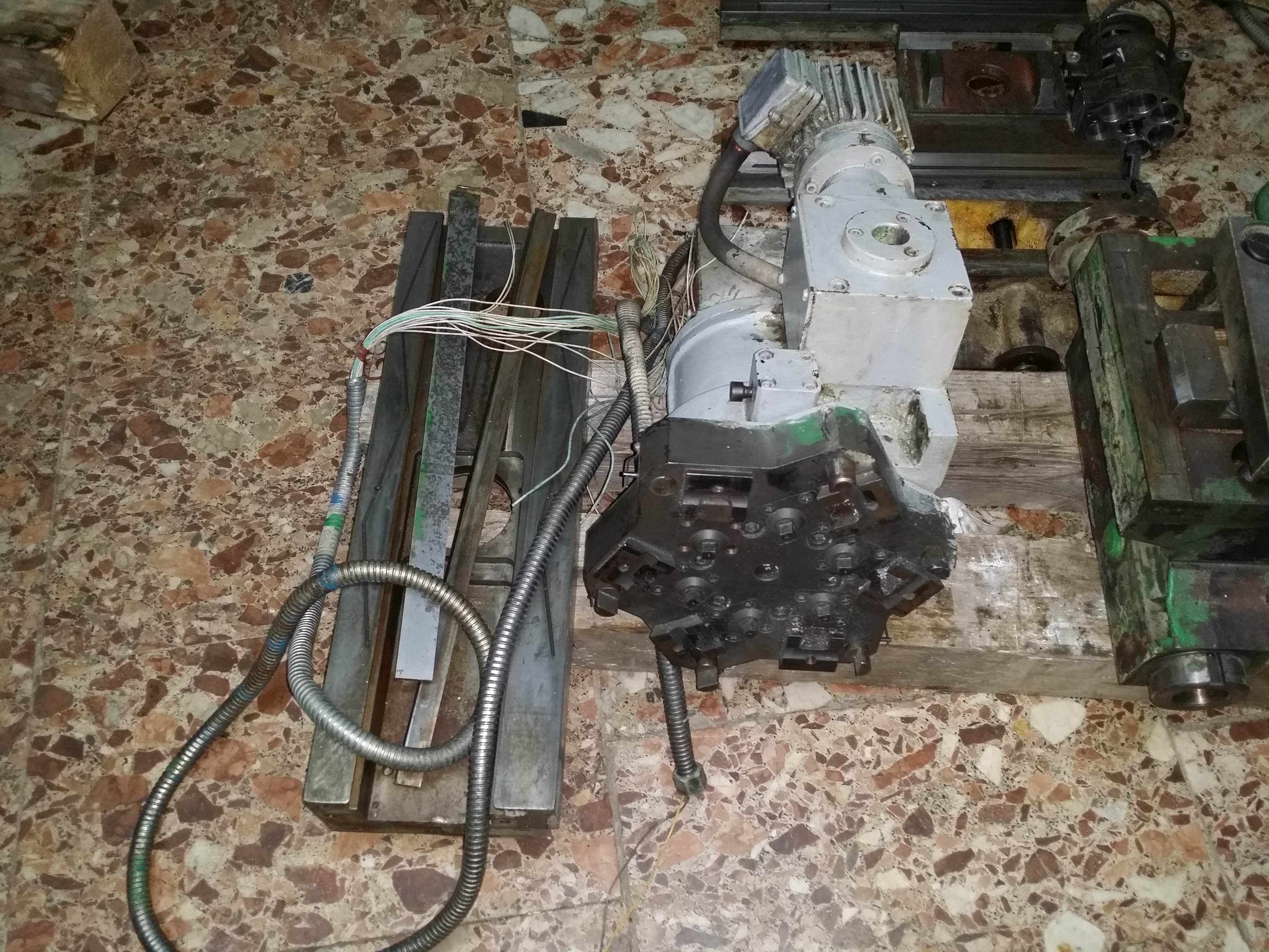

Прошу подсказать, что почитать для настройки нескольких пинов включать и выключать при помощи G-кода?
На сколько помнится, то это делается как-то при помощи спец М-кодов. Только нужно разобраться, как это сделать.
И на будущее пожалуйста подскажите что почитать по смене инструмента с револьверкой а так же с линейным магазином для токарного.
На сколько я помню то на одном из станков это было завязано как-то с ClassicLadder.
Какие варианты могут ещё быть?
Подскажите варианты, а я уже сам погуглю.
Re: Пуско-наладка, LinuxCNC + MESA 7i76E и другое
20200725_115409.jpg (3282 просмотра) <a class='original' href='./download/file.php?id=184669&sid=a993452a29b766cdb51efcdaa550231a&mode=view' target=_blank>Загрузить оригинал (4.55 МБ)</a>
20200725_115421.jpg (3282 просмотра) <a class='original' href='./download/file.php?id=184670&sid=a993452a29b766cdb51efcdaa550231a&mode=view' target=_blank>Загрузить оригинал (3.28 МБ)</a>

- смена инструмента револьверкой. (тут нужна будет помощь!!!)

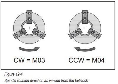

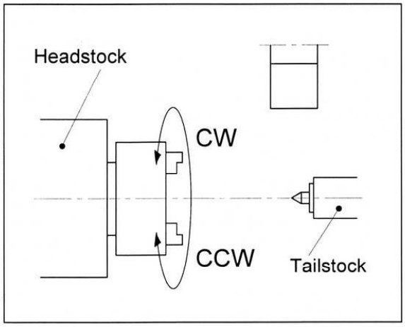

Подскажите пожалуйста, для токарного станка команда М3 нормольное вращение, а М4 обратное?
А то пишут, что М3 по часовой, а М4 против часовой. Но это зависит, от куда смотрим.
Тогда для токарного на оборот?
М4 нормальное, а М3 обратное.
А если инструмент с другой стороны?
Я уже в этом потоке информации путаюсь... :thinking:
xenon-alien писал(а):А то пишут, что М3 по часовой, а М4 против часовой. Но это зависит, от куда смотрим.
Обычно там-же пишут и откуда смотреть... :)
Я только схему двигателя видел с валом на себя и стрелки по часовой и против часовой.
Шпиндель не упоминался.
Противоречат друг другу. Так какое верное?
Или зависит от расположения инструмента? Хотя я что-то сомневаюсь, если линейный магазин
Sp_M3_M4_001.png (3207 просмотров) <a class='original' href='./download/file.php?id=184685&sid=a993452a29b766cdb51efcdaa550231a&mode=view' target=_blank>Загрузить оригинал (84.12 КБ)</a>
Sp_M3_M4_003.png (3207 просмотров) <a class='original' href='./download/file.php?id=184686&sid=a993452a29b766cdb51efcdaa550231a&mode=view' target=_blank>Загрузить оригинал (65.56 КБ)</a>
Кто противоречит друг другу? Обе картинки правильные.
От инструмента направление вращения для M3 и M4 не зависит.
