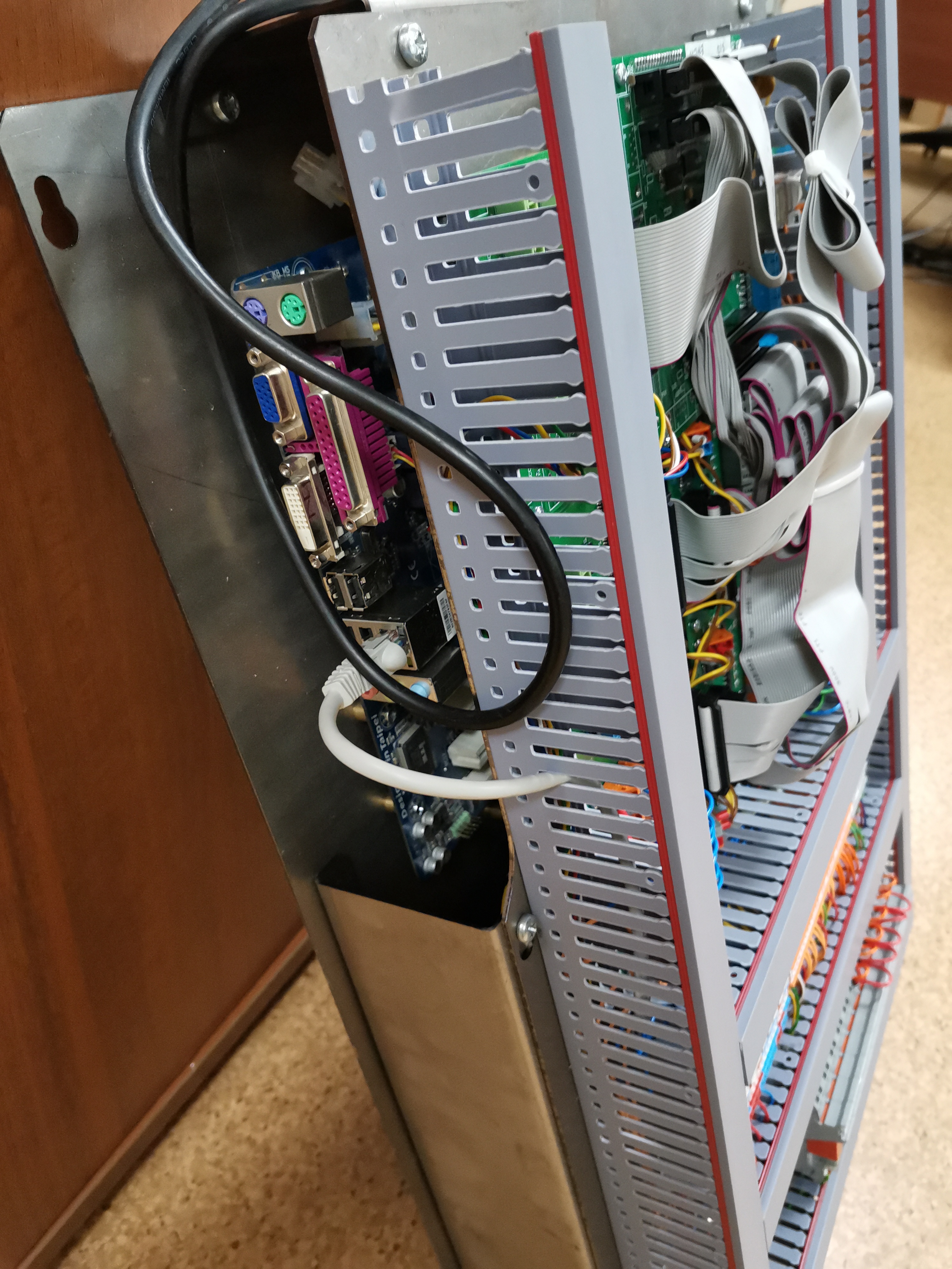

Момент истины.
Понёс ставить на станок.
1597229818057153444816363111886.jpg (3305 просмотров) <a class='original' href='./download/file.php?id=184871&sid=219f7994f593cbed0ef1da9b778bb473&mode=view' target=_blank>Загрузить оригинал (4.3 МБ)</a>
15972298839668770248024019214540.jpg (3305 просмотров) <a class='original' href='./download/file.php?id=184872&sid=219f7994f593cbed0ef1da9b778bb473&mode=view' target=_blank>Загрузить оригинал (3.61 МБ)</a>

Кстати, обнаружил ещё один интересный момент: при включении релюхи, подключённые к выходам на долю секунды загораются. То есть выхода на этот момент активные.
Это баг или фича?

dimedved писал(а):Момент истины.
Гады вы все !!!!! такие красивые шкафчики делаете... :cry:

iMaks-RS
Сообщения: 1807
Репутация: 205
Настоящее имя: Maks
Откуда: От туда.
Re: Настраиваем контроллер to_pci.
Сообщение iMaks-RS »
до первого ремонта, это вся красота )))) проверено..
шпиндель
Сообщения: 1811
Репутация: 901
Откуда: Бологое
Сообщение шпиндель »
iMaks-RS писал(а):до первого ремонта, это вся красота )))) проверено..
так вроде наоборот, там всё доступно на взгляд
dimedved
Сообщения: 76
Зарегистрирован: 28 ноя 2012, 22:22
Репутация: 20
Сообщение dimedved »
Но это не повод делать плохо сразу.
