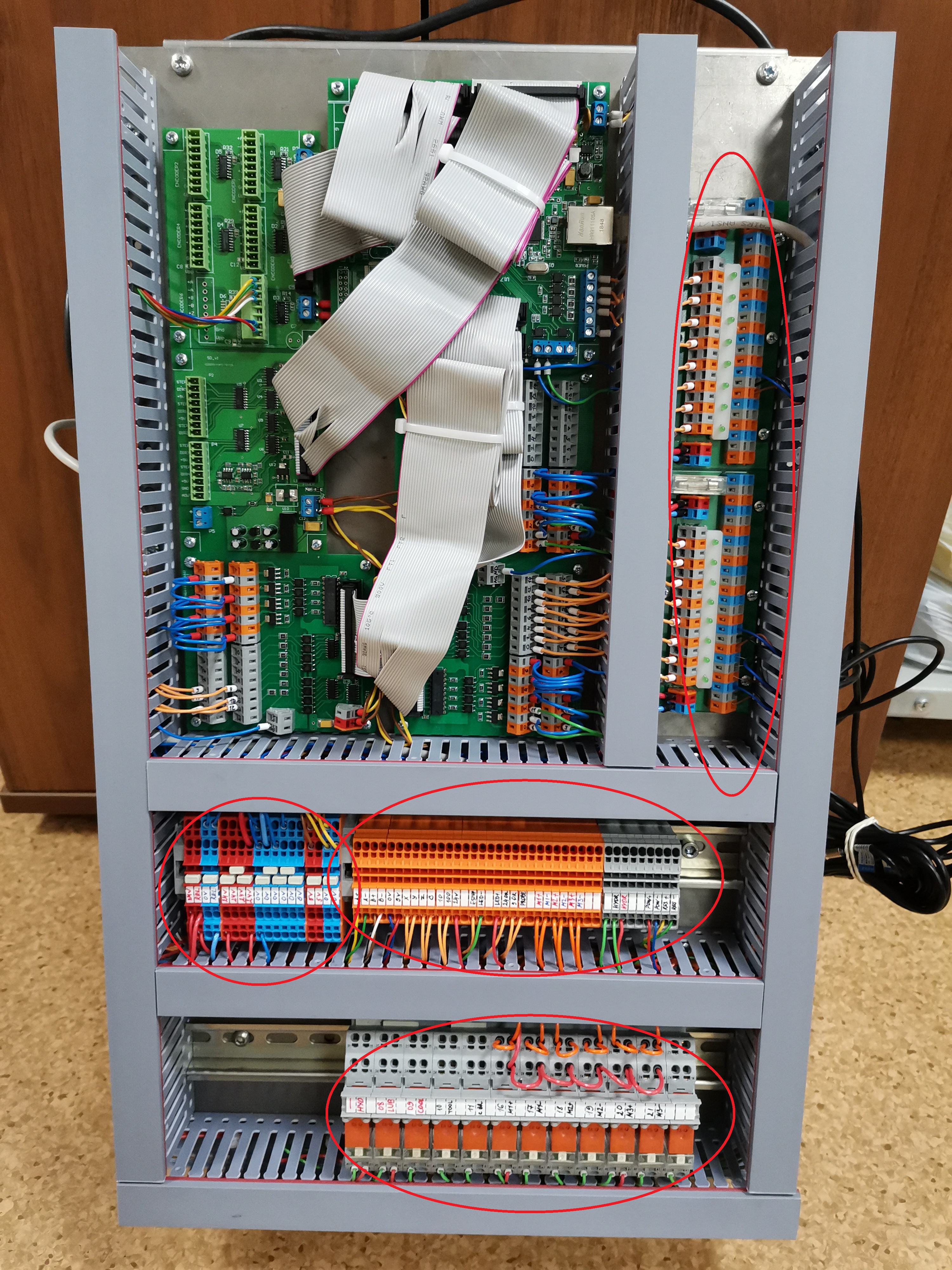

Поигрался немного.
IMG_20200731_130250.jpg (3287 просмотров) <a class='original' href='./download/file.php?id=184481&sid=1e20534c9e57e10a99643e6453807f27&mode=view' target=_blank>Загрузить оригинал (2.92 МБ)</a>

прям так встали? где купил?

ex71 писал(а):прям так встали? где купил?
Да, так и встали.
Это Wago 236. Шаг 5 мм.
У них есть варианты с одним и двумя пинами под запайку.
Разные цвета -- по каталогу 12 штук -- дополнительная визуализация при монтаже.
Дороговаты по сравнению с китайцами -- ок 15 рублей за штуку.
То есть набить IO ими мне выйдет рублей в 500 с хвостиком.
С пружинными клеммами в принципе приятнее работать: не надо ничего крутить, сунул отвёртку, воткнул провод. Контролировать момент затяжки не надо.
Винтовые показано с некоторой периодичностью протягивать, с пружинными этого не надо; это когда клемм десяток разница не велика, когда же целый шкаф клеммами набит и какой-то контакт пропадает -- пойди найди его. У меня так на станке было -- на Микроне, которому сейчас мозги меняю: полезли ошибки при пуске, работа встала, два дня разбирались. Оказалось из клеммы на дин-рейки вывалился пучок проводов.
Усугублялось это ещё тем, что после модернизации ребятами из Балтсистем, в шкафу просто макаронная фабрика была -- поди пойми, что-куда-зачем.
В целом, удобство монтажа = сэкономленное время + минимизация ошибок. 500 рублей в данном случае окупятся, ящитаю.
Да, так и встали.
Это все понятно.. Я потому и предложил подобные клеммы. Но нашел только на алике.
ты где их купил ЗА ДВА дня? Я корпус системника сейчас проектирую, чтобы там и комп в сверх ужатом состоянии был и контроллер в отдельной секции. Плюсом экраны сетчатые везде закладываю. Поэтому надо сразу перепаять на пружинные, иначе придется все разбирать потом.

ex71 писал(а):ты где их купил ЗА ДВА дня?
Ну не совсем за два дня -- это останки былой роскоши =))
Не осталось крышек и рыжих клеммников. Синих тоже нету.
Придётся ещё разок в понедельник гонять.
Брал в Амариде (https://wgspb.ru/).
Там не всё в наличие есть, что-то надо ждать.
