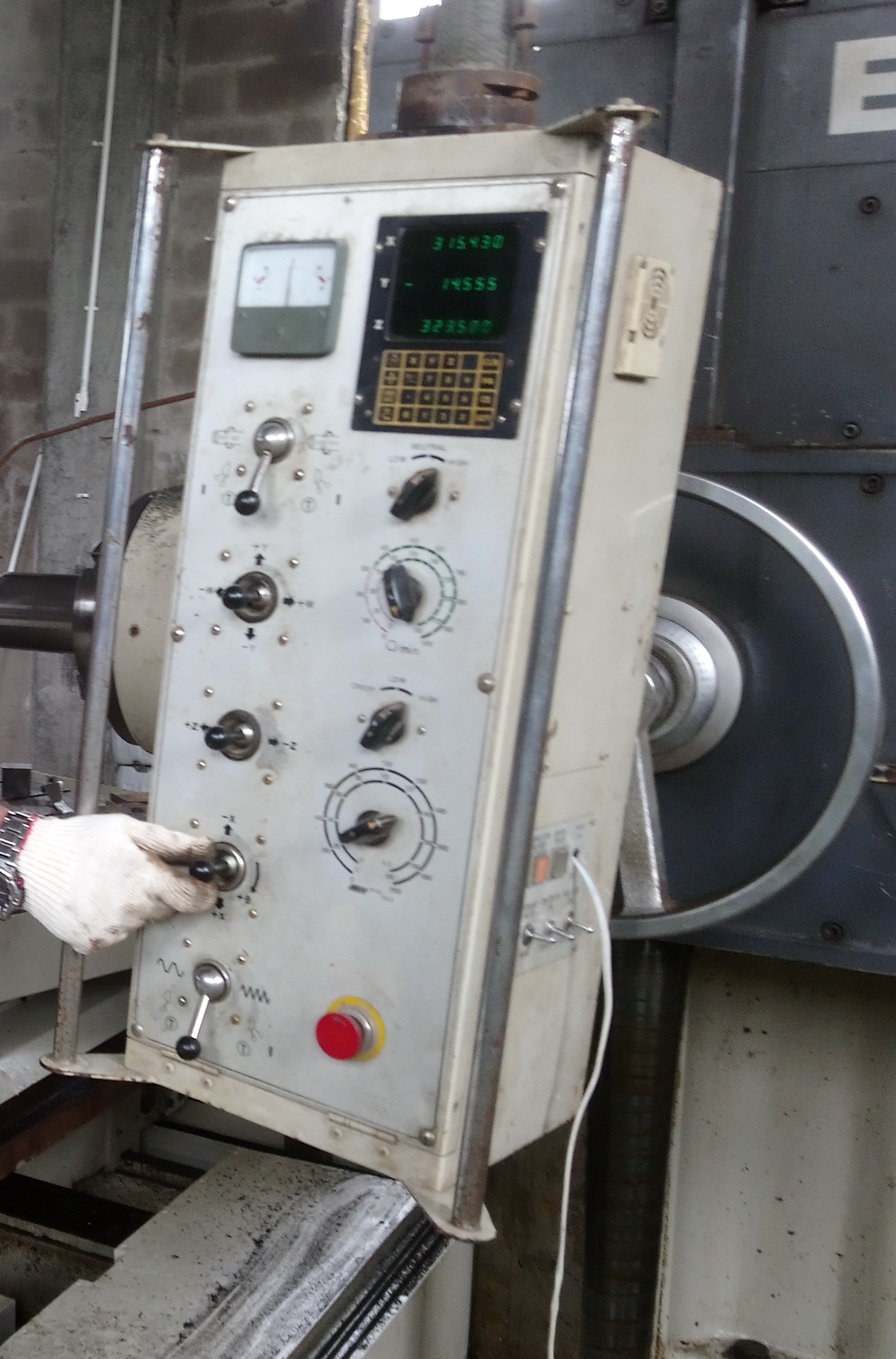

Доброго дня всем.
Стало иногда появляться свободное время когда я могу заниматься станком, сразу возникла необходимость повесить на место органы управления так как к ним тянется много проводки которую потом перепахивать нет никакого желания.
Отсюда вопрос о помощи:
У меня на станке был штатный пульт управления с которого управлялся станок, в связи с модернизацией станка полностью изменяется и сам пульт.
Поделитесь пожалуйста ссылками на уже реализованные проекты самодельных пультов управления станком, хочется эргономику поглядеть, чтобы с своими мыслями сравнить. А то форум порыл только ручные JOG-и нахожу, глобального ничего не нашел.
А то сейчас слеплю, и либо что забуду на него повесить, либо решения лучше есть.
Пульт будет подвесной как и ранее, так как это очень удобно при рукопашной работе. Монитор и клавиатура с мышем на отдельном столе.
Старая версия пульта -
DSC_0034.JPG (2317 просмотров) <a class='original' href='./download/file.php?id=184611&mode=view' target=_blank>Загрузить оригинал (1.28 МБ)</a>
Огромный тяжеленный гроб из стали 3мм. Очень неудобно перемещать и работать, но прекрасная управляемость станком и удобное расположение ручек. Всё ищется на ощупь и не путается.
Джойстики управления осями переедут на новую версию (они волшебны и неповторимы) УЦИ заменяется монитором 10", добавляется клавиатура 64 клавиши вместо выключателей и кнопок (надписи заменю) СОЖ, конвеер, передачи КПП и пр.

Вопрос по управлением скоростью шпинделя и скоростью подач:
Что на ваш взгляд лучше аналоговый (переменник) или цифровой штурвальчик?

Sakhalin_Cat писал(а):Что на ваш взгляд лучше аналоговый (переменник) или цифровой штурвальчик?
Аналоговый переменник - вокруг него можно будет шкалу нарисовать. В случае цифрового энкодера придётся делать электронную индикацию его положения.

Тоже когда написал задумался, что наверное лучше оставить и галетник и переменник. У меня подачи галетником перещелкивались грубо, а переменником докручивались плавно, просто довольно большой диапазон скоростей переменником не перекрыть. И довольно удобно было при ручной работе. Можно было от 0,02мм в минуту двигаться на самом медленном и бешенно лететь на последнем положении галетника.
Наверное так и оставлю.

Sakhalin_Cat писал(а):Тоже когда написал задумался, что наверное лучше оставить и галетник и переменник. У меня подачи галетником перещелкивались грубо, а переменником докручивались плавно, просто довольно большой диапазон скоростей переменником не перекрыть.
Зачем перекрывать большой диапазон? В MDI поставил сколько надо, а переменник 150% перекрывает без проблем.

UAVpilot писал(а):MDI
В рукопашку галетник удобнее, у меня же часть операций расточка... На рабочей подаче прошел, обратную подачу включил, галетник на х1000 перещелкнул и выскочил быстро. Так-же и на переездах. Стол то 2 метра на рабочем диапазоне опухнешь ждать даже выкрутив переменник на максимум. А MDI это мышем возить... неудобно.
У меня потому и путаница в голове из-за "тройного" назначения станка. И пульт подвесной только из-за рукопашки. Функции ЧПУ на станке не основные. Основные - рукопашка и короткие циклы типа торцовки, сверления. Потому и управление разношу. В связи с этой путаницей и хочу на чужие поделки посмотреть, чтобы понять более точно что на какой пульт выносить и что дублировать на обоих (экран компа, механика и ручной JOG).

Sakhalin_Cat писал(а): Основные - рукопашка и короткие циклы
У меня примерно в таком-же ключе и сделано- по осям Х У ездит под управлением джойстика . справа вверху от него энкодер задания скорости подачи ,а под ним кнопка ускоренных перемещений .........
Сообщения: 21923
Re: Пульт управления станком ЧПУ
Sakhalin_Cat писал(а):В рукопашку галетник удобнее
В рукопашку MDI гораздо удобнее и надёжнее, чем ручки крутить. :)
Sakhalin_Cat писал(а):Так-же и на переездах. Стол то 2 метра на рабочем диапазоне опухнешь ждать даже выкрутив переменник на максимум.
Использовать G0 религия не позволяет?.. :) На обычных станках-то автоподачи небось пользуешь, почему здесь не пользоваться их аналогом?..
Sakhalin_Cat писал(а):А MDI это мышем возить...
А нафиг там мышь? :) В правильно спроектированном пульте мышь вообще не нужна.
Sakhalin_Cat писал(а):У меня потому и путаница в голове из-за "тройного" назначения станка.
Ну да, все эти странные идеи именно из-за путаницы в голове. :) Нужно просто переосмыслить работу вручную на станке с ЧПУ...
Sakhalin_Cat писал(а):Основные - рукопашка и короткие циклы типа торцовки, сверления. Потому и управление разношу. В связи с этой путаницей и хочу на чужие поделки посмотреть, чтобы понять более точно что на какой пульт выносить и что дублировать на обоих.
Я не помню, чтобы кто-то на форуме делал два совсем отдельных пульта для ручной и автоматической работы.
