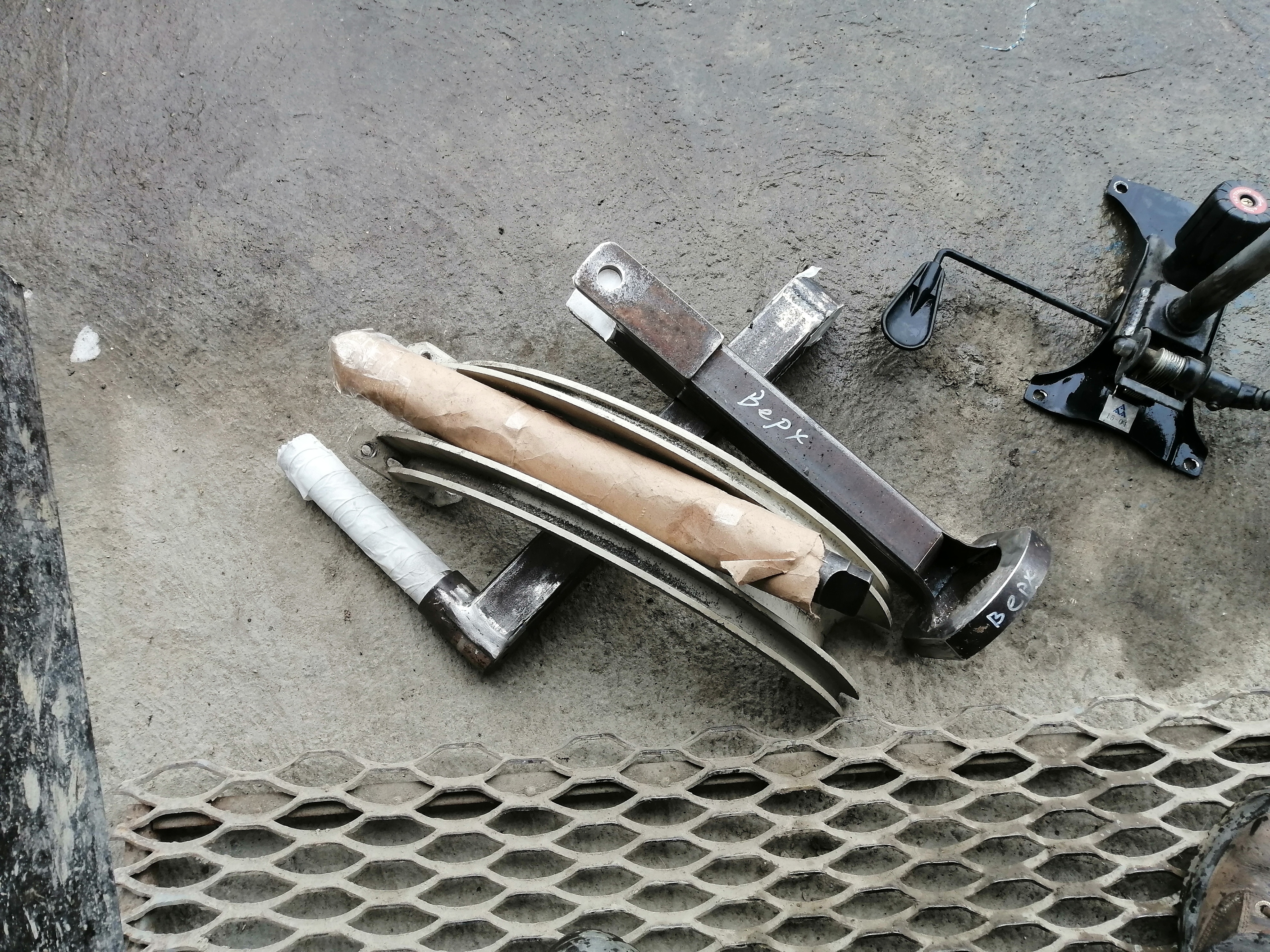

Доделал сегодня подвес для пульта.
Получился слишком мягкий, придется вешать на него фрикционный тормоз, а то чуть коснулся и он уже уехал.
Сварка, токарка
IMG_20200804_120809.jpg (1545 просмотров) <a class='original' href='./download/file.php?id=184642&mode=view' target=_blank>Загрузить оригинал (5.51 МБ)</a>
IMG_20200804_120815.jpg (1545 просмотров) <a class='original' href='./download/file.php?id=184643&mode=view' target=_blank>Загрузить оригинал (5.88 МБ)</a>
IMG_20200804_120828.jpg (1545 просмотров) <a class='original' href='./download/file.php?id=184644&mode=view' target=_blank>Загрузить оригинал (2.48 МБ)</a>
Приехало с покраски и собрано.
IMG_20200804_173515.jpg (1545 просмотров) <a class='original' href='./download/file.php?id=184645&mode=view' target=_blank>Загрузить оригинал (4.31 МБ)</a>
IMG_20200804_174837.jpg (1545 просмотров) <a class='original' href='./download/file.php?id=184646&mode=view' target=_blank>Загрузить оригинал (3.43 МБ)</a>
IMG_20200804_174850.jpg (1545 просмотров) <a class='original' href='./download/file.php?id=184647&mode=view' target=_blank>Загрузить оригинал (2.59 МБ)</a>
На днях займусь корпусом пульта.
