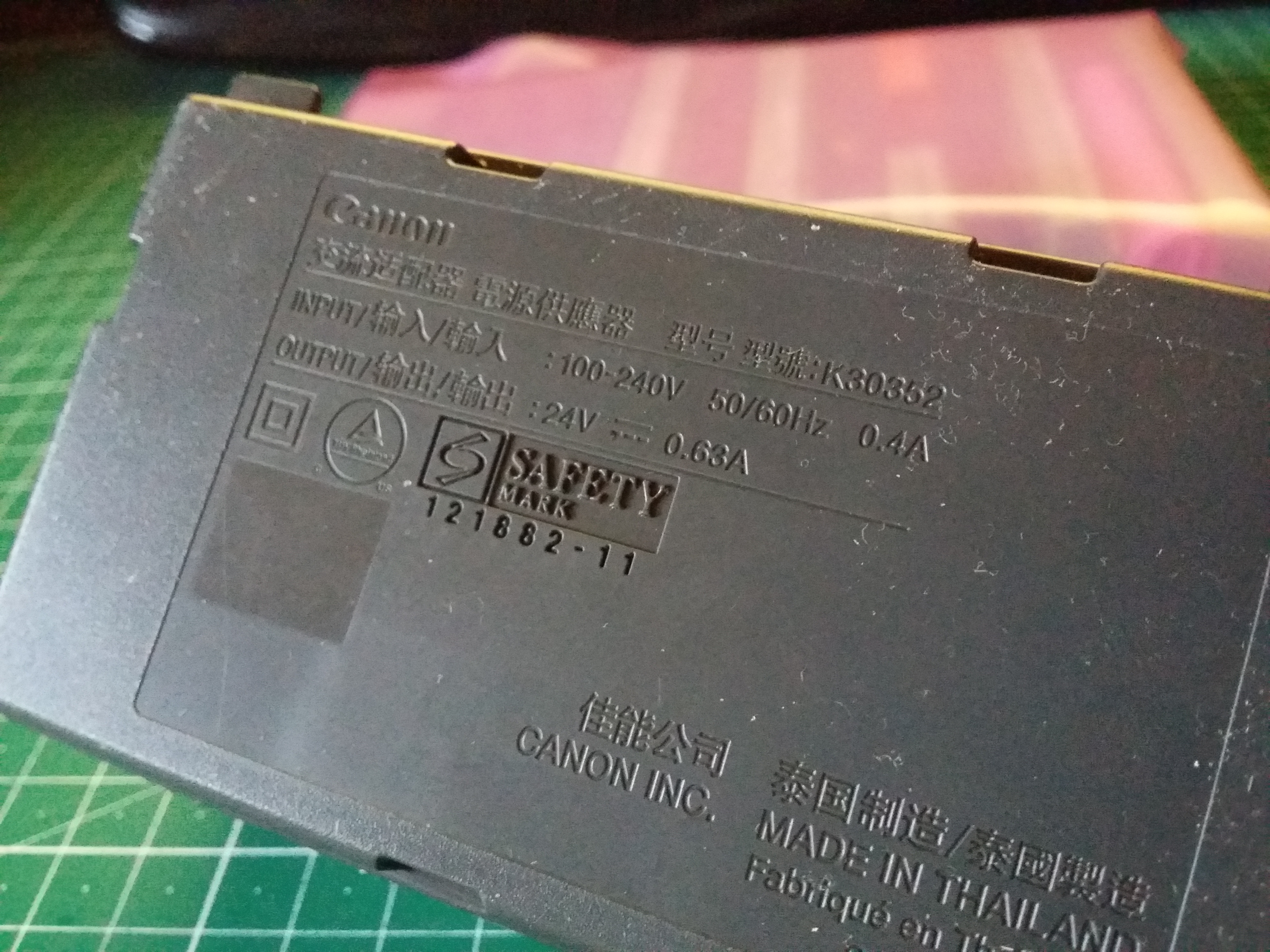

20200711_162518.jpg (3291 просмотр) <a class='original' href='./download/file.php?id=183783&sid=86052cf174818c39a3b22436f6abe5b8&mode=view' target=_blank>Загрузить оригинал (3.84 МБ)</a>
UAVpilot писал(а):Недостаточно - без VIN часть с входами-выходами будет отсутствовать в HAL.
Почему? (вот нашел но не факт, что корректно, по этому и переспрашиваю по 100 раз - пишет одно, а на схеме оба подключены, но это для станка уже схема, на сколько я понял)
От того, что не запитаны входы-выходы "мозги" должны работать (или, я чего-то опять не дочитал...)
Просто у меня сейчас нету БП на 24в...
Только такой, как на фото... его хватит для проверки платы? Ну и тогда отдельно ещё 5в на P3.
А если питать, как на схеме?
На VFIELD + VIN подается общее питание 24в (через W1), но рядом есть TB3 с входом UNREG LOGIC PWR+ IN это типа для стабилизатора на 5в для всей платы? (там написано, что к разъему Р3 питания подключать не нужно? или я опять чего-то не понимаю...)

Re: Пуско-наладка, LinuxCNC + MESA 7i76E и другое
7i76е (7i76, 7i77) состоит из нескольких функционально законченных устройств, смонтированных на одной плате. Дискретные входы-выходы - это самостоятельная "дочерняя" smartserial карта, которая не будет работать/определяться, если на неё не подано питание. Для питания этой карты нужно минимум 8 вольт поданные на VIN-GND TB1.
Все остальные "устройства" в составе 7i76e питаются от соотв. клемм на TB3 или P3.

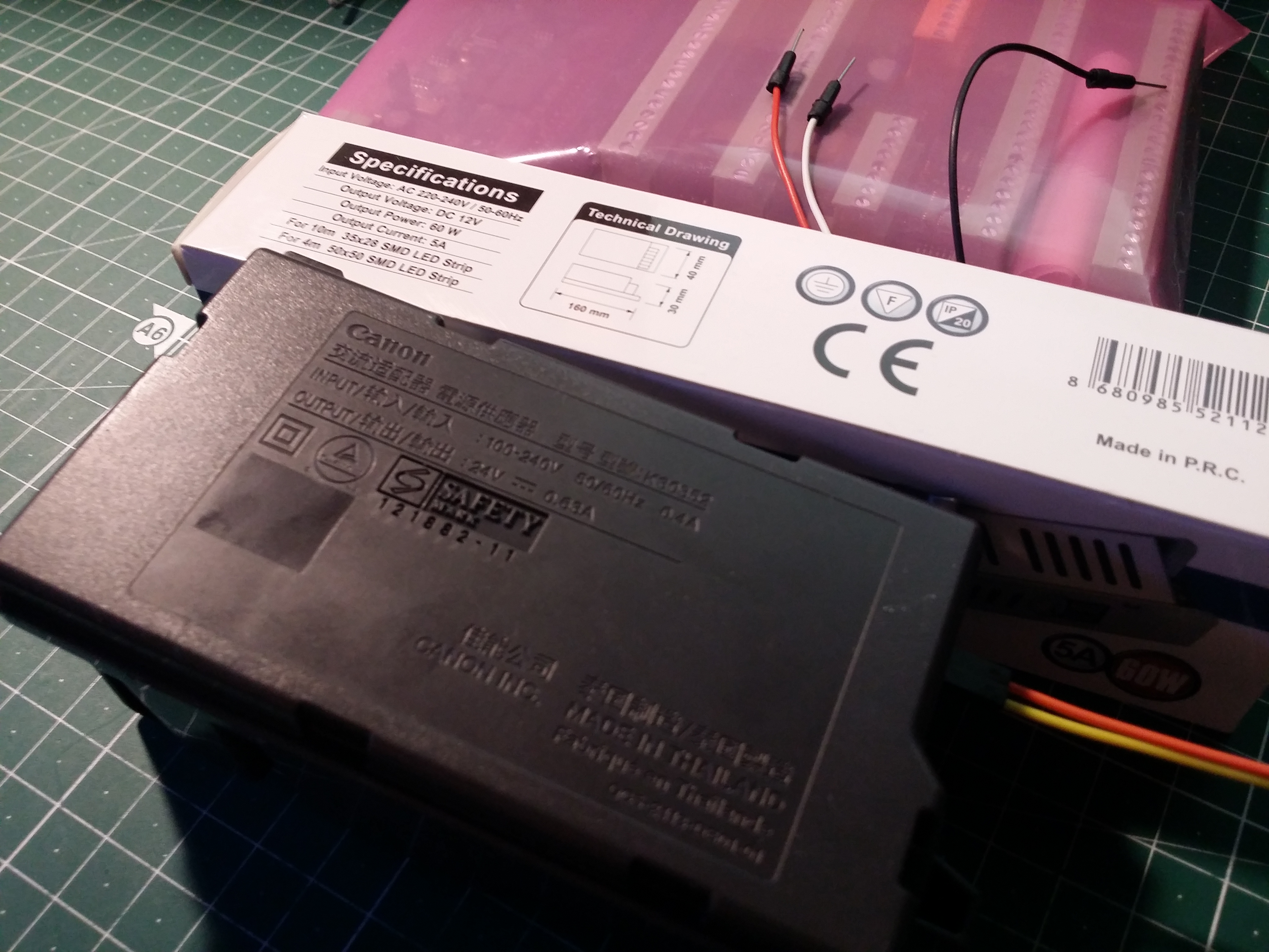

20200711_200543.jpg (3253 просмотра) <a class='original' href='./download/file.php?id=183784&sid=86052cf174818c39a3b22436f6abe5b8&mode=view' target=_blank>Загрузить оригинал (3.17 МБ)</a>
xenon-alien писал(а):2) Р3 - не подключено, ТВ1 - 24в, при этом w1 в левом положении, что бы и VIN было запитано от VFIELD (как в первом варианте), НО 24в подаются ещё на ТВ3 23 - GND и 22 UNREG LOGIC PWR+ IN.
От 12в могу запитать по 2-й схеме светодиодным БП? (в диапазоне рабочих напряжений, что на VIN, что на VFIELD, только под вопросом UNREG LOGIC PWR на ТВ3)
На VIN получится больше 8в и по идее вся плата запитается...
xenon-alien писал(а):то что ты рекомендуешь
Я пока что рекомендовал подключать только согласно документации. :) Во всякие сторонние схемы я особо не вникал, ибо не знаю какую именно цель преследовал автор конкретной схемы.
xenon-alien писал(а):Я вообще не совсем понял, что такое
unregulated logic supply power input
Вход нестабилизированного питания "логики". Гугл вполне нормально переводит, просто нужно не стесняться дополнительно узнавать у него значение непонятных терминов. :)
xenon-alien писал(а):Не смотря на то, что загуглил, что туда подается и сколько...
В доке сказано, что можно подавать 8..32V.
xenon-alien писал(а):От 12в могу запитать по 2-й схеме светодиодным БП?
Зависит от параметров этого БП - светодиодные могут стабилизировать не напряжение, а ток.
