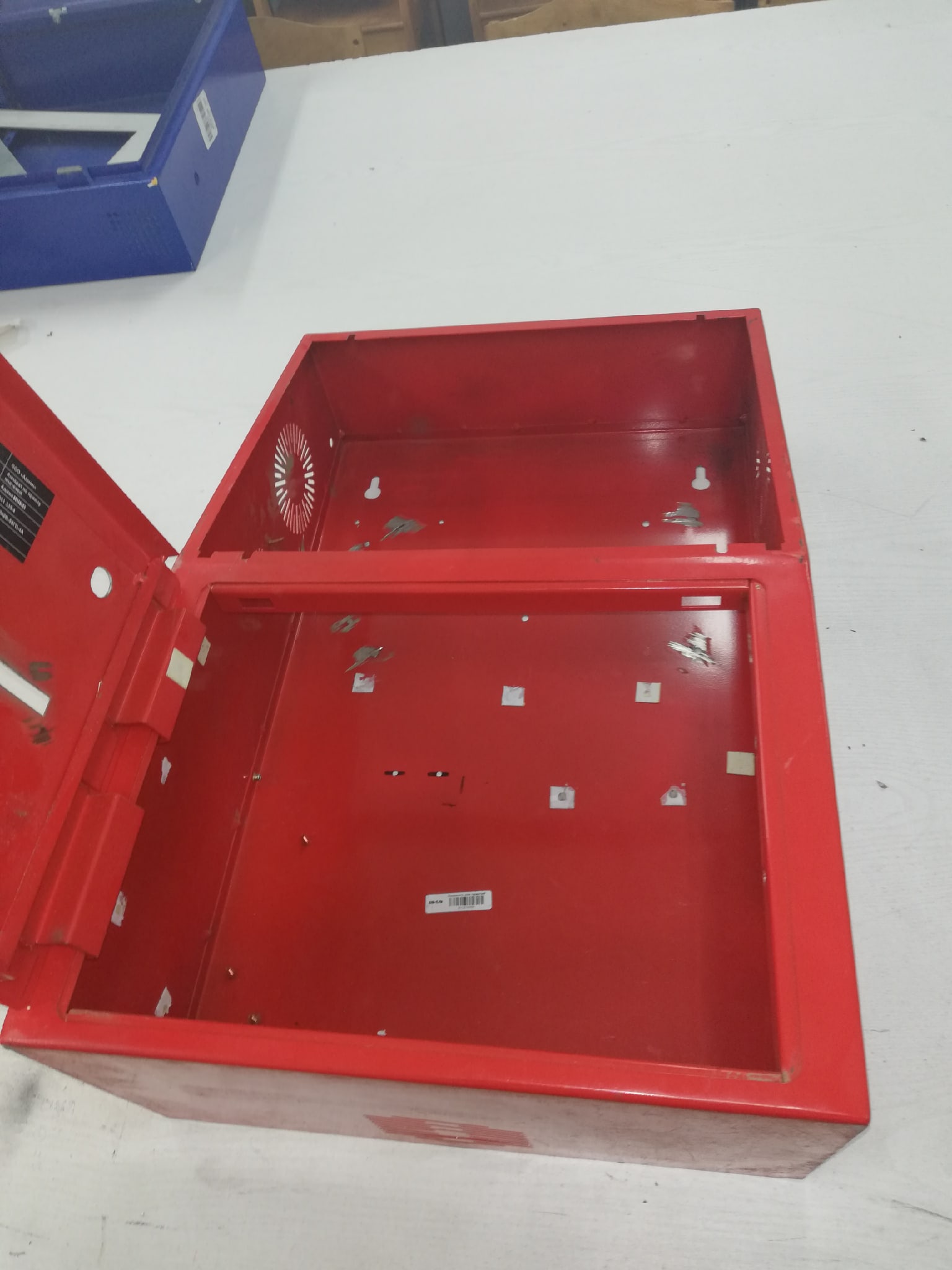

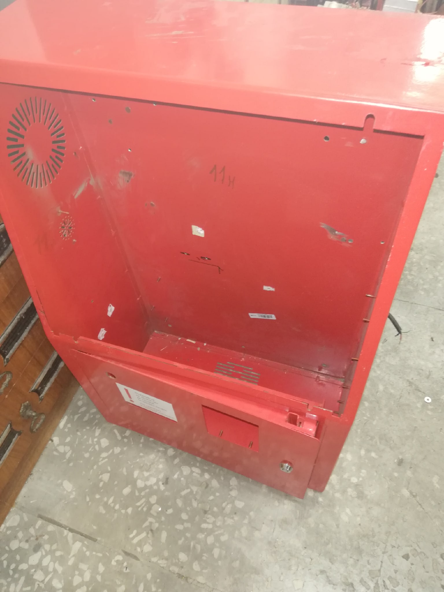

День добрый вопрос по изготовлению корпуса для электроники с автономным контроллером ЧПУ. попался такой корпус от платежного терминала. Хочу сделать сверху чтобы панель открывалась. Как это лучше реализовать. Былая идея вварить дверцу от распред щитка но по размерам не подобрать.

Сообщения: 6140
max_zj писал(а):Входные данные: глубина паза 9мм, ширина от острия до острия 4.8, угол 30градусов, толщина стенки 0.8 мм. Подскажите, каким инструментом это можно сделать на 3 осевом фрезерном станке?
Любым ступление(о как) которого вас устроит (на дне). И который будет длиннее 9мм.
А угол в 30 градусов обеспечите программой...
1мм такой длины точно бывают, в крайнем случае снизу пропилите уголок напильником.
