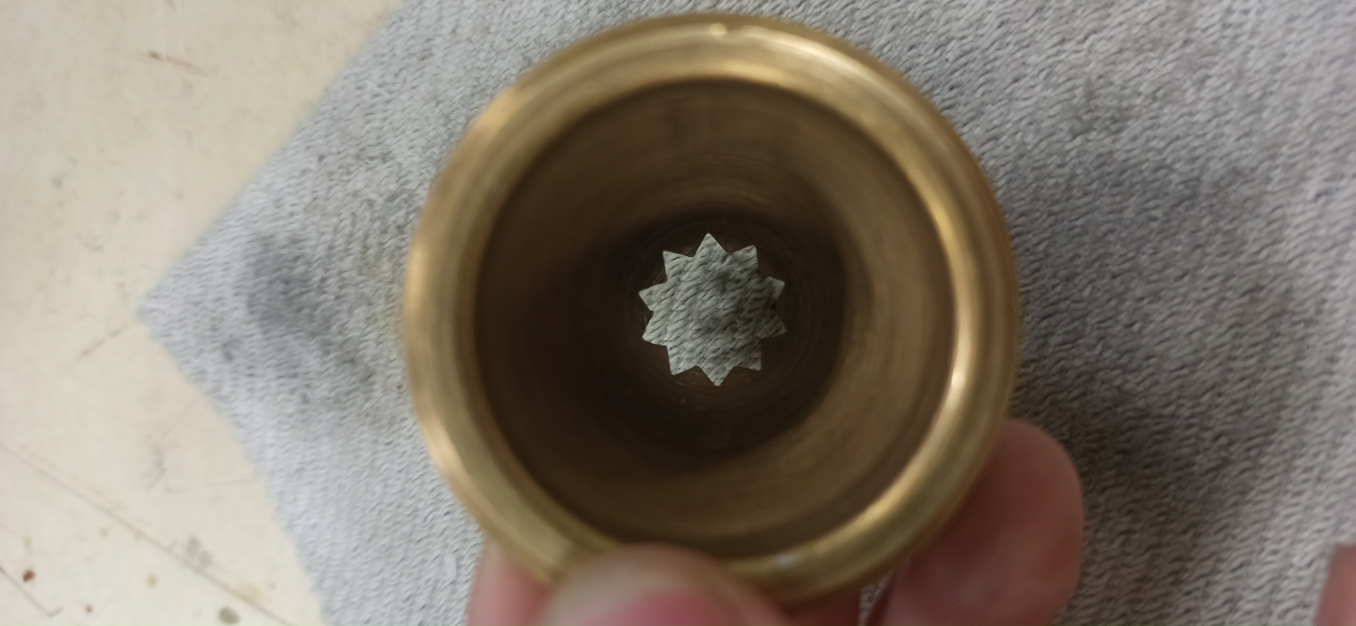

Всем привет. Извиняюсь, что не по теме, дабы не плодить лишних тем, спрошу здесь совета. Требуется сделать вот такие зубья на латунной детали.
Входные данные: глубина паза 9мм, ширина от острия до острия 4.8, угол 30градусов, толщина стенки 0.8 мм. Подскажите, каким инструментом это можно сделать на 3 осевом фрезерном станке? Опросил уже кучу людей, никто не дал дельный совет. Может на форуме профессионалов подскажут!?

Если нет 4-й оси или подобной оснастки, то можно не заморачиваться, ничего путного не выйдет.
Сообщения: 34042
max_zj писал(а):Входные данные: глубина паза 9мм, ширина от острия до острия 4.8, угол 30градусов, толщина стенки 0.8 мм.
на эрозии на ура режется.

нет 4ой оси. Думал, может фреза есть какая под такой угол?

согласен, но там нужна поворотная головка, а ее нет. У меня станок в доступе фрезерный, вот на нем и хотел сам сделать, только инструмента не могу найти нужного

Как вариант - прорезать дисковой фрезой на УДГ (в 2 плоскостях нужен будет наклон).
Сначала прорезать, потом уже делать внутреннее отверстие.
Но это очень муторно и форма прорези другая выйдет..

дело в том, что эта деталь сделана одним хитрым токарем в условиях одного токарного станка, секрет он не рассказывает, чем он делал, но специального оборудования у него нет. При этом, все зубцы сделаны ровно, без лишних пропилов и зарезов.
max_zj писал(а):дело в том, что эта деталь сделана одним хитрым токарем в условиях одного токарного станка, секрет он не рассказывает, чем он делал, но специального оборудования у него нет. При этом, все зубцы сделаны ровно, без лишних пропилов и зарезов.
Возможно на прессе попробовать, но нужны "матрицы"

Вариантов куча. Мы на эрозию ставим УГД, можно шаговик, можно на токарном выточить оправку и руками вращать по риске.
max_zj писал(а):секрет он не рассказывает
Напильник называется :)
Значит у него есть приводная головка на суппорт, а шпиндель токарного вместо поворотной оси.

Слишком точный напильник получается. Зубья один к одному
Сообщения: 21923
Подозреваю он изнутри треугольные зубья сначала нарезал...
Сделай хорошую фотку отверстия со стороны широкого конца.

UAVpilot писал(а):Подозреваю он изнутри треугольные зубья сначала нарезал...
вот так?
IMG_20200626_191255.jpg (1868 просмотров) <a class='original' href='./download/file.php?id=183195&mode=view' target=_blank>Загрузить оригинал (2.12 МБ)</a>
Сообщения: 21923
Вполне похоже. Сначала сверлится отверстие, потом нарезаются внутри зубья с шагом в 36 градусов (на шпинделе шкала есть), потом отверстие растачивается на конус, потом протачивается внешний конус.
А внутри просто отверстие, или конусом, как снаружи?
