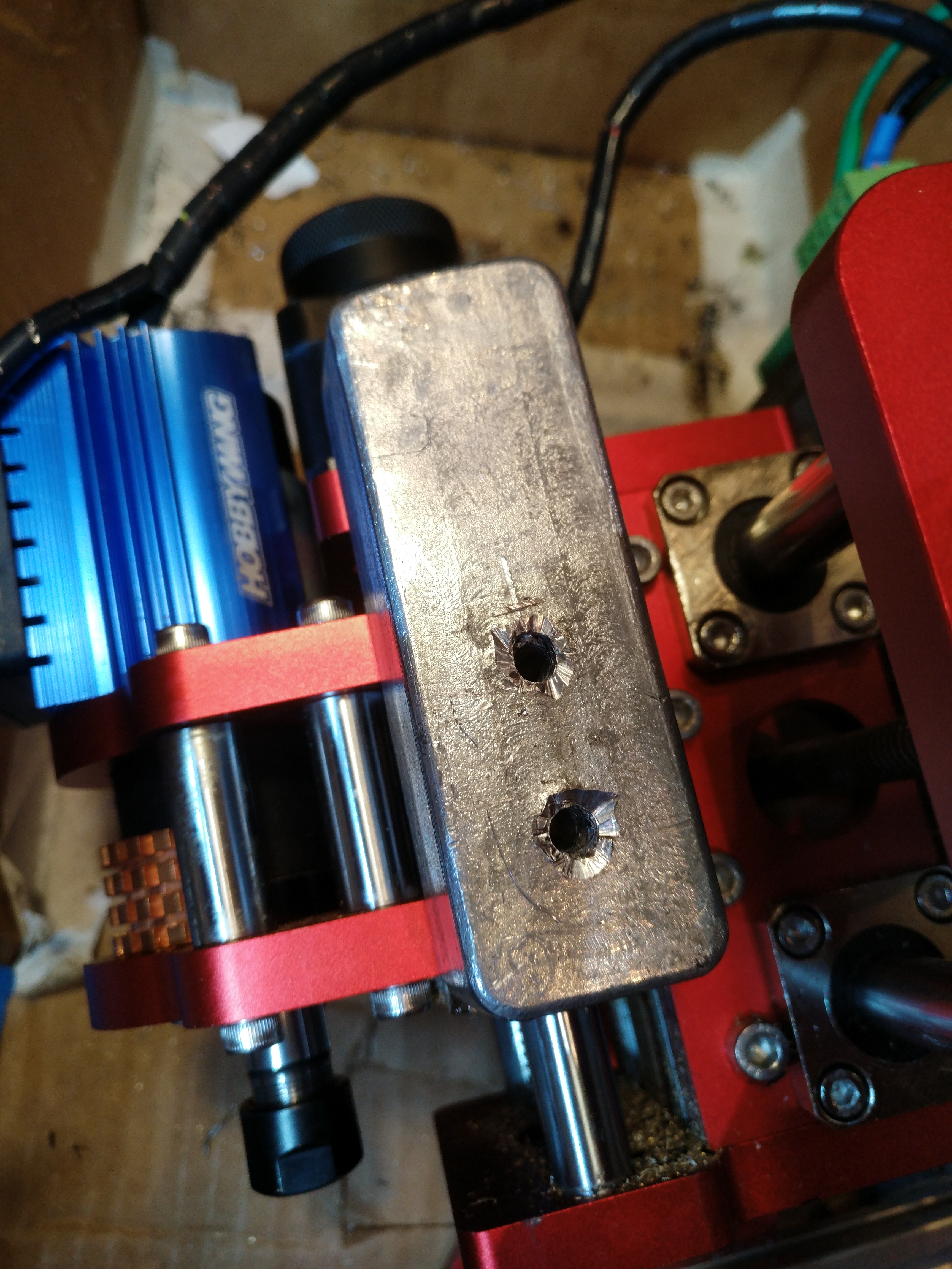

Да уж.. Фрезеровать свинец - особое извращение... Фрезы вязнут как в пластилин :(( дырки просверлить довольно сложно оказалось.. :(( лучше всего однозаходная фреза справлялась. С разлетом стружки кстати проблем не было, пылесос нормально затягивал. Пока для оси Z сделал кронштейны и грузы. Надо только болты длинные купить, думал зафрезеровать карманы под головки, чтобы заподлицо было.. Но понял потом, что ну его нафиг :)

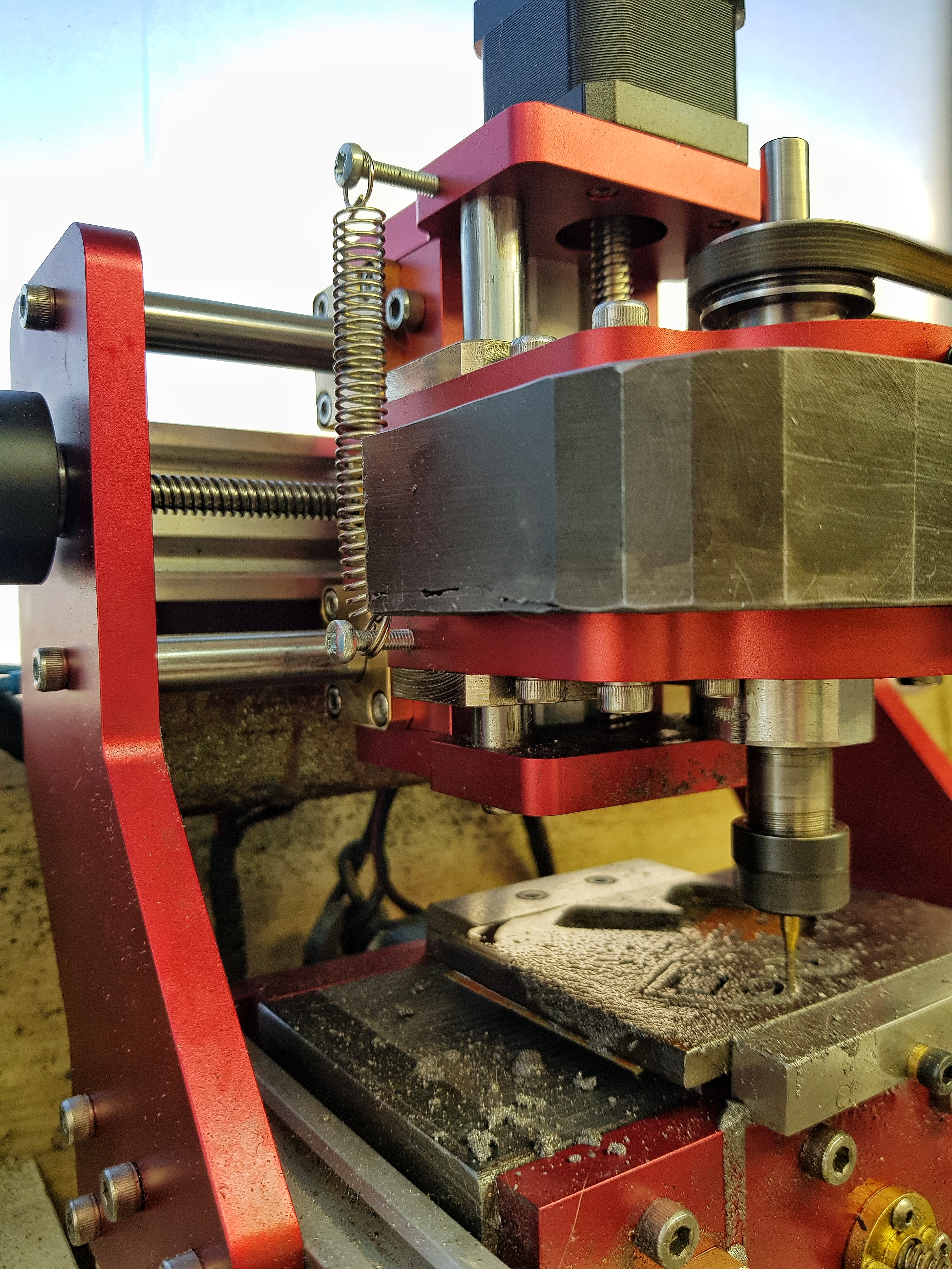

Как выяснилось, помимо прочих апгрейдов, добавление пружин по бокам благоприятно сказалось на тишине и чистоте резки по железу. Пружина от настольной лампы, разделил на 2. Немного поиграл с усилием, главное чтоб голова была всегда поджата вверх, но у шаговика хватало сил прокрутить вниз. Тогда резьбовая гайка витками ограничивает только верх а люфт в гайке Z не так страшен (что с люфтом по вертикали без пружин неизбежно приводило к раздроблению фрезы)

Newsky83 писал(а):Как выяснилось, помимо прочих апгрейдов, добавление пружин по бокам благоприятно сказалось на тишине...
При работе спиральной фрезы со струдкой вверх, ее довольно сильно тянет вниз. Где-то видел табличку, но цифры уже не помню. Что-то от 20 до 40% нагрузки на фрезу в завичимости от угла спирали.
Это при сверлении давить нужно. Фреза-то боком работает.
Может тут не подтяжка вверх работает, а перекос на винте и подшипниках?
