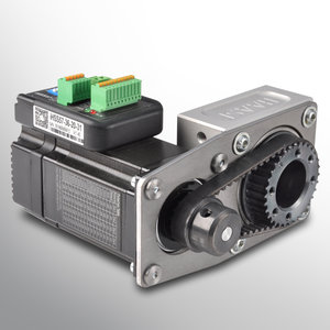

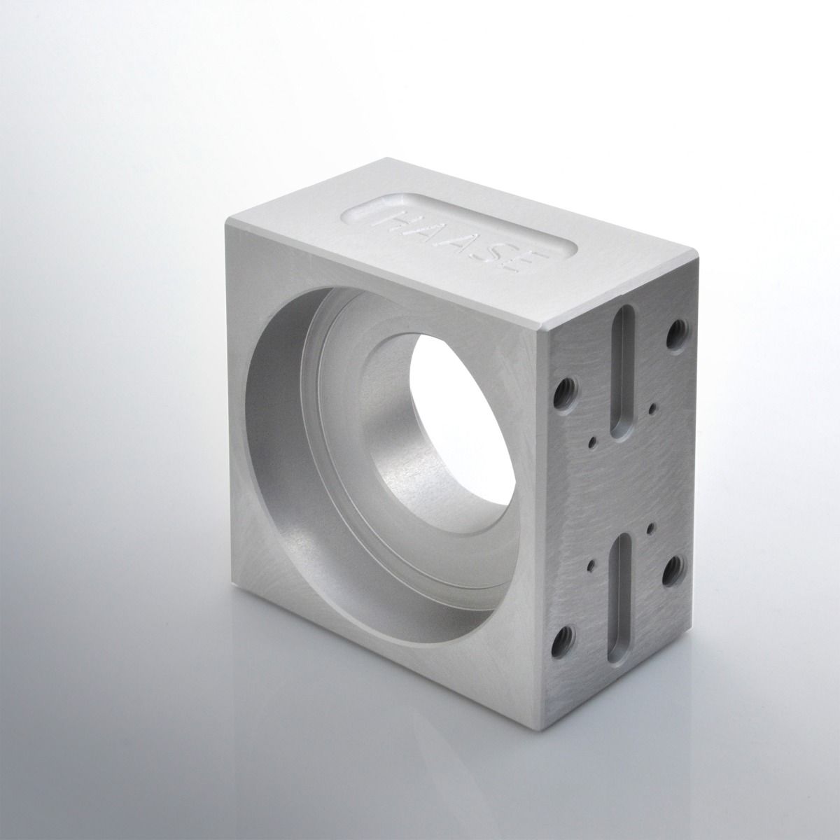

Тааак, дефицит закончился, немцы взялись за дело! Встречайте... Как пишут, сделано на высококлассном оборудовании с высокими требованиями по допускам...
На все размеры: 16, 20, 25, 30мм
На комплект на 20 швп гайку 369 евро с НДС за штуку.
https://team-haase-shop.de/antrieb-16mm-komplett-1.html
001_shop.jpg (15665 просмотров) <a class='original' href='./download/file.php?id=183004&mode=view' target=_blank>Загрузить оригинал (1.36 МБ)</a>
Korpus.jpg (15665 просмотров) <a class='original' href='./download/file.php?id=183006&mode=view' target=_blank>Загрузить оригинал (62.61 КБ)</a>
00x1_shop.jpg (15665 просмотров) <a class='original' href='./download/file.php?id=183003&mode=view' target=_blank>Загрузить оригинал (35.24 КБ)</a>
block20.jpg (15665 просмотров) <a class='original' href='./download/file.php?id=183005&mode=view' target=_blank>Загрузить оригинал (64.51 КБ)</a>
xxxl_miitel3_2.jpg (15665 просмотров) <a class='original' href='./download/file.php?id=183008&mode=view' target=_blank>Загрузить оригинал (69.74 КБ)</a>
slider09.png (15665 просмотров) <a class='original' href='./download/file.php?id=183007&mode=view' target=_blank>Загрузить оригинал (1.35 МБ)</a>
Re: продам вращающиеся гайки
пластина на моторе и гайке 3 мм что-ли? и не гнется ничего?

sima8520 писал(а):пластина на моторе и гайке 3 мм что-ли? и не гнется ничего?
3мм конечно маловато по моему, 5 мм было бы ОК.
Я отдельно пластины не нашел у них в продаже, искал, но там написано, пластину делаем под заказ под ваш мотор.
А вот вал гайки сделан отлично, (да и корпус) т.е.на валу сразу выточен шкив, наверное без биений, т.к. он одно целое с валом. Хорошее решение. Лучше чем у aegisa.
