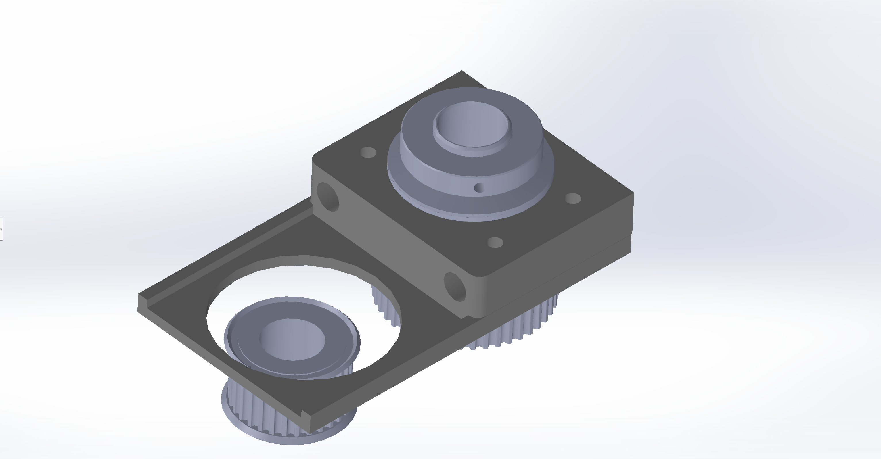

Re: Вращающиеся гайки
вот оя модификация гайки. крепеж мотора можно поворачивать в любую сторону относительно корпуса и это основное отличие от гайки аегиса. ну и технологически упрощены корпус и пластина мотора.
1.png (15243 просмотра) <a class='original' href='./download/file.php?id=183175&sid=6ac8103f657818aa225e18f14593fdb5&mode=view' target=_blank>Загрузить оригинал (1.07 МБ)</a>
А вид сверху есть? Хорошо-бы в разрезе.
типоразмер подшипников,сам шпиндель,тарельчатые пружины без изменений от аегиса.
2.png (15231 просмотр) <a class='original' href='./download/file.php?id=183176&sid=6ac8103f657818aa225e18f14593fdb5&mode=view' target=_blank>Загрузить оригинал (921.68 КБ)</a>
вот гайка аегиса. тут на пластине мотора есть бортики которые делают ие более сложной в изготовлении и не позволяют повернуть мотором в другую сторону а также сама гайка упрятана внутрь шкива что не позволяет производить смазку.
1.png (15227 просмотров) <a class='original' href='./download/file.php?id=183177&sid=6ac8103f657818aa225e18f14593fdb5&mode=view' target=_blank>Загрузить оригинал (410.96 КБ)</a>
frezeryga писал(а):типоразмер подшипников,сам шпиндель,тарельчатые пружины без изменений от аегиса.
А тарельчатая пружина на какое усилие предусмотрено?
frezeryga писал(а):вот гайка аегиса. тут на пластине мотора есть бортики которые делают ие более сложной в изготовлении и не позволяют повернуть мотором в другую сторону а также сама гайка упрятана внутрь шкива что не позволяет производить смазку.
Так и у тебя ж тоже нельзя повернуть пластину...
И гайка ж смазывается через фланец.
Дело конечно твоё, но я бы сделал немного компактнее и на радиально-упорных.
Lafayette
Сообщения: 3349
Репутация: 445
Сообщение Lafayette »
frezeryga писал(а):крепеж мотора можно поворачивать в любую сторону относительно корпуса
Чёт не пойму, а как это сделать, судя по скрину, винты крепления моторной пластины к корпусу гайки не симетричны :wik:
или я что-то путаю?
Сообщения: 3310
Lafayette писал(а):Чёт не пойму, а как это сделать, судя по скрину, винты крепления моторной пластины к корпусу гайки не симетричны
или я что-то путаю?
Может в корпусе гайки для этого отверстий куча?...Только для чего надо было делать два отверстия со сдвигом непонятно :thinking:
да отверстий в корпусе 8шт. почему так сделал непомню. видимо по другому не получалось. какого усилия пружины незнаю.
Lafayette, радиально упорные если собирать в дуплекс то надо их дуплексировать с подшлифовкой проставок а это дорого. учитывая размер подшипников тут и радиалок заглаза. мне этот узел аегиса и понравился тем что он простой в изготовлении и излишне не наворочен. а радиально упорные закрытые подшипники как минимум сложней найти.
