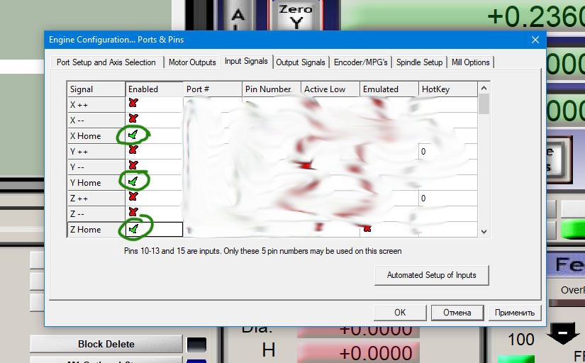

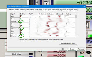

Avenger86 писал(а):Станок был изначально настроен Вами. Я ничего не трогал. Может плохой контакт на заземление?
Было время, я ошибочно настраивал датчики, чтоб они срабатывали и как "HOME", и как концевик.
Проверьте пожалуйста настройки, скрин приложил, нужно сделать так.
Если так настроить, то станок остается без концевиков, что черевато столкновениями?

Avenger86 писал(а):Если так настроить, то станок остается без концевиков, что черевато столкновениями?
Софт-лимиты не используете?
нет, ось может подклинить и ШД пропускают шаг.
Re: Наборы "Вектроник" для самостоятельной сборки ЧПУ станка
Avenger86, ничего не должно подклинивать это не нормально.

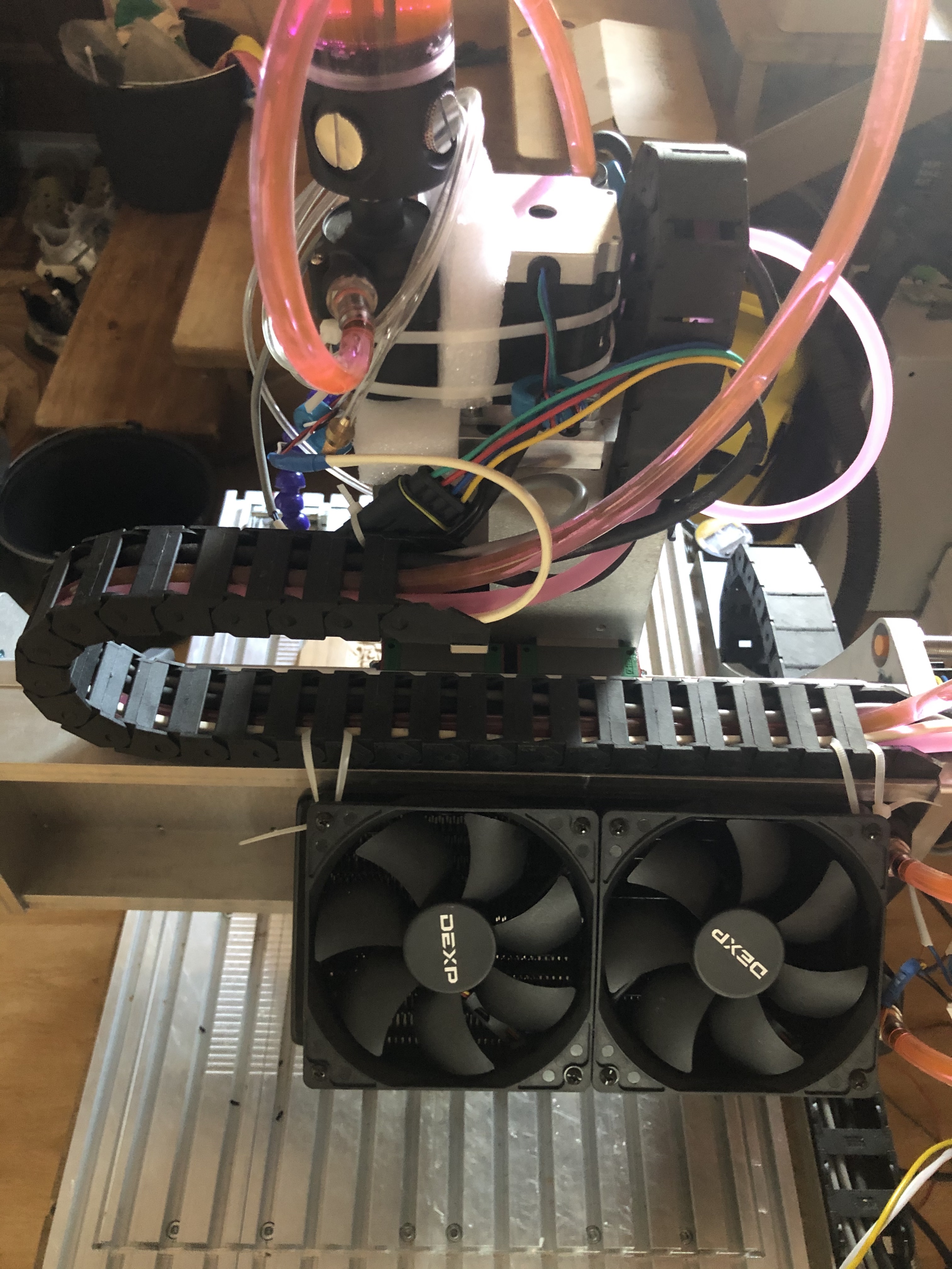

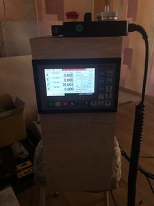

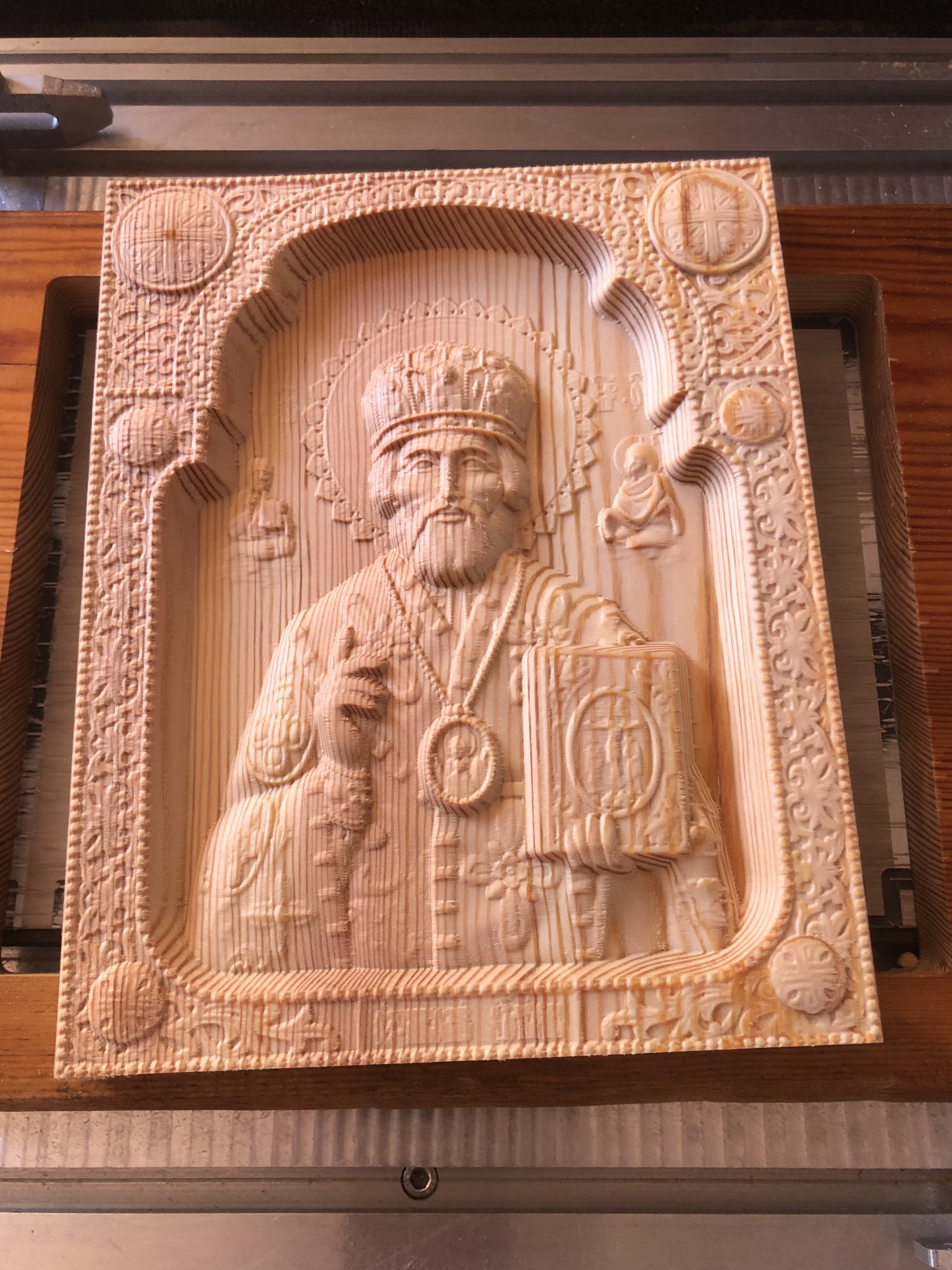

Добрый день, уважаемые ЧПУшники!
Вот и я стал счастливым обладателем станка Вектроник А3РП :)
У Наиля заказывал механику в сборе, у него же брал шаговики, драйвера, шпиндель и частотник.
Электрическую часть собирал самостоятельно. Изначально использовал дешевый USB контроллер в связке с Mach3, но потом решил установить офлайн контроллер DDCSV3, которым полностью доволен.
Немного поработав, понял, что 800 вт шпинделя мне недостаточно, и установил 1.5Квт :)
Сказать что доволен качеством станка, это ничего не сказать!!! Наиль, огромное Вам спасибо!!!
Станок реально укладывается в соточку!
