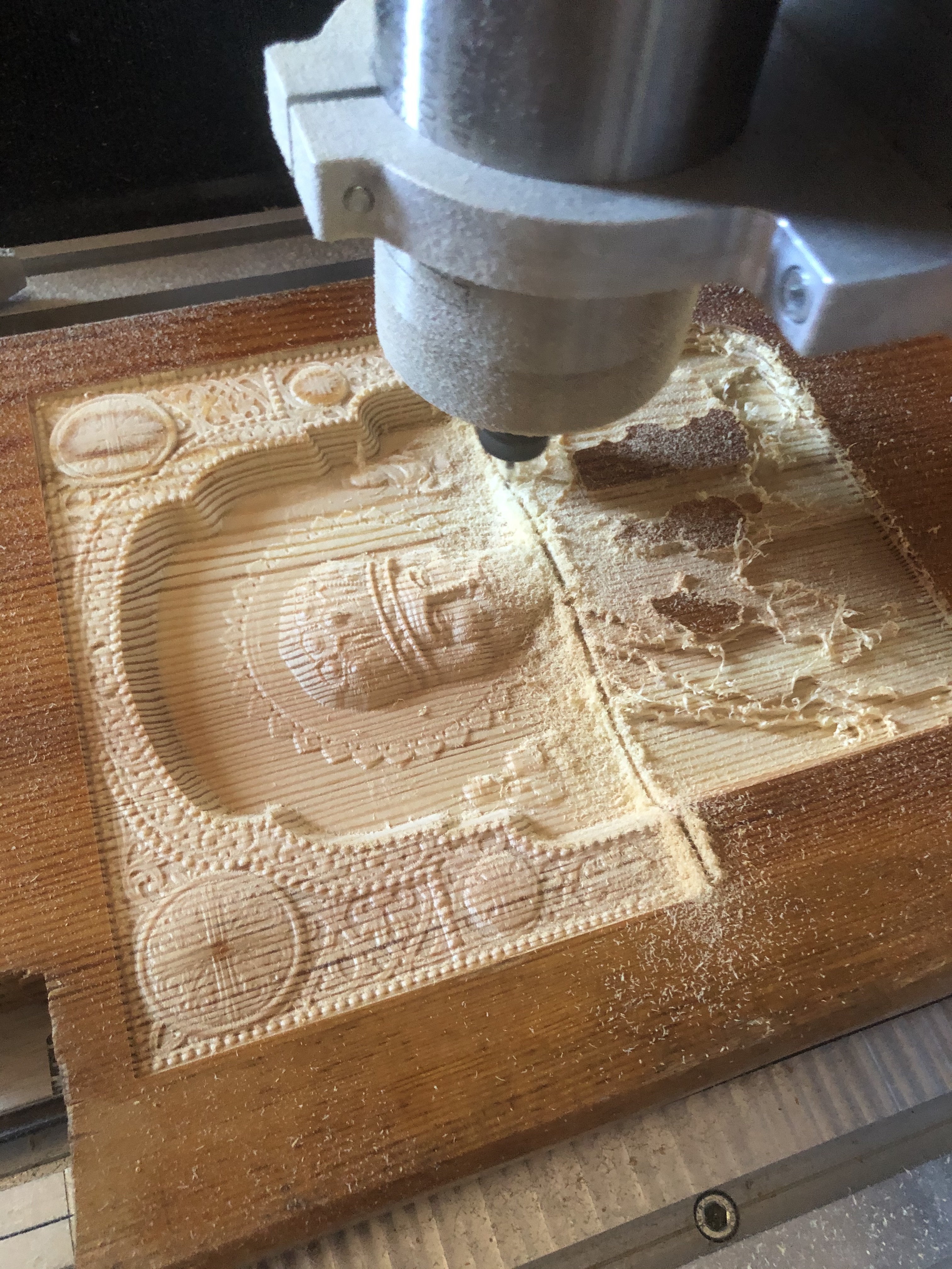

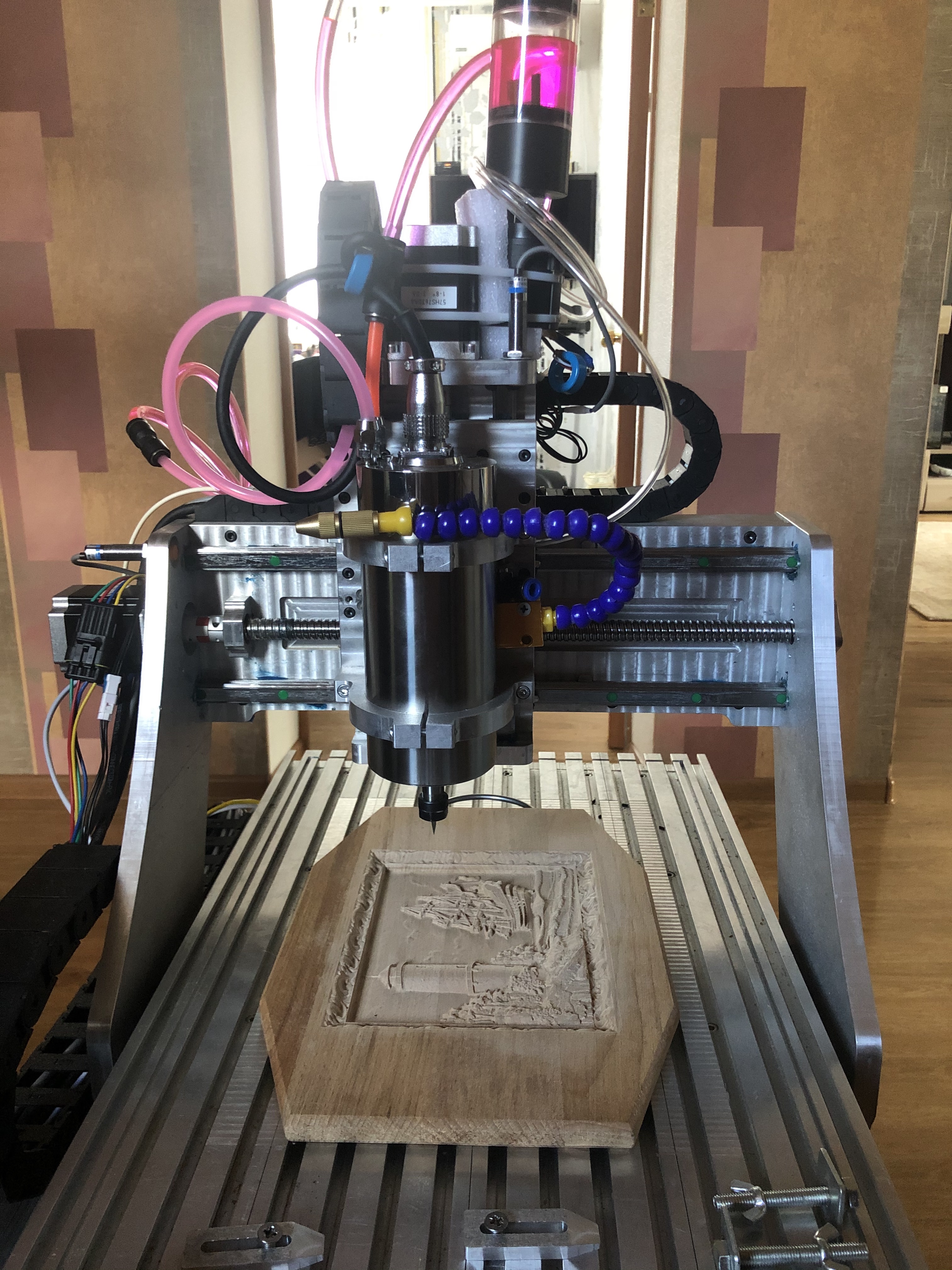

Добрый день, уважаемые ЧПУшники!
Вот и я стал счастливым обладателем станка Вектроник А3РП :)
У Наиля заказывал механику в сборе, у него же брал шаговики, драйвера, шпиндель и частотник.
Электрическую часть собирал самостоятельно. Изначально использовал дешевый USB контроллер в связке с Mach3, но потом решил установить офлайн контроллер DDCSV3, которым полностью доволен.
Немного поработав, понял, что 800 вт шпинделя мне недостаточно, и установил 1.5Квт :)
Сказать что доволен качеством станка, это ничего не сказать!!! Наиль, огромное Вам спасибо!!!
Станок реально укладывается в соточку!

Спасибо Артур за отзыв!
Пусть приносить прибыль, удовольствие и много стружки:-)

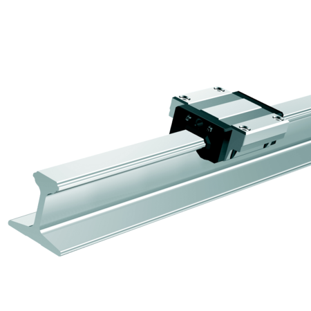

Hugo писал(а):что компенсирует все нежесткости хилого профиля:))
надо такие рельсы брать , что б вообще без профиля.. :freak:

шпиндель писал(а):надо такие рельсы брать , что б вообще без профиля.. :freak:
SBR профильный :hehehe:
