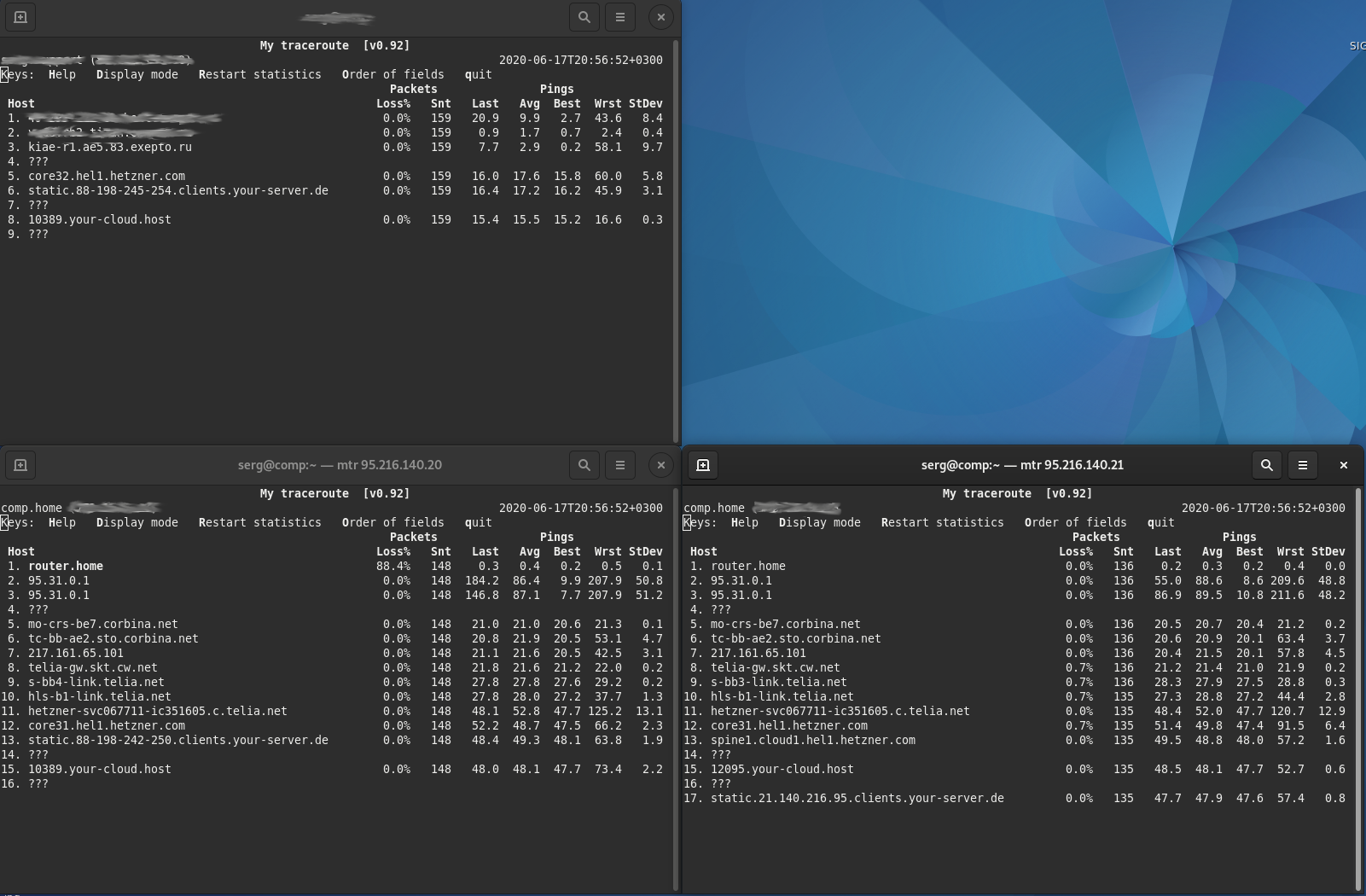

Сообщения: 21923
Re: LinuxCNC + Orange Pi
MX_Master писал(а):Работает же
Хецнер говорит, что сам сервер работает, а софт не их ЗО...
Снимок экрана от 2020-06-17 20-56-42.png (3441 просмотр) <a class='original' href='./download/file.php?id=182859&sid=86da1a70f189abbdc20e06c24d954565&mode=view' target=_blank>Загрузить оригинал (523.4 КБ)</a>
Картинка с трейсами:
Левый верхнинй - это из нашей сети, имеем прямой стык с Хецнером. На месте 10-ого хопа должен отвечать cnc32.ru (static.20.140.216.95.clients.your-server.de)
Левый нижний - это через Билайн. На месте 17-ого хопа должен отвечать cnc32.ru (static.20.140.216.95.clients.your-server.de)
Правый нижний - это через Билайн соседний сервер 95.216.140.21, отвечает на месте 17-ого хопа. 95.216.140.19 тоже отвечает.
В 17 часов пробовал ещё через других провайдеров, наших и зарубежных - аналогично. Тогда-же и у Хецнеров спрашивал.
Если у самого нормально работает, то может это firewall бунтует?..
