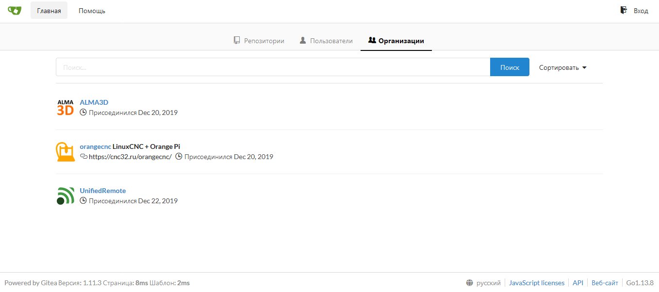

UAVpilot писал(а):Похоже конкуренты заDDoSили. :) Сам сервер не доступен...
Все доступно . Похоже Федеральная служба по надзору в сфере связи вас заDDoSила :hehehe:
rkn.jpg (3682 просмотра) <a class='original' href='./download/file.php?id=182857&mode=view' target=_blank>Загрузить оригинал (52.94 КБ)</a>
