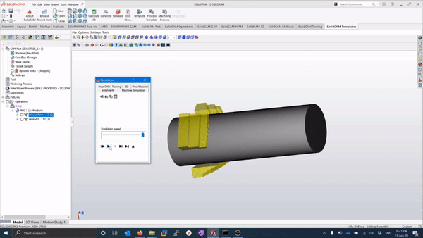

Спасибо за ответ, господа, с осью Z и ее инверсией разобрался, только вот настройка не сохраняется в матче, хоть нажимай применить и ок хоть нет.
Другой вопрос.
Я в Солидкаме 2020 сделал модель вращения, на которой надо вырезать лунки (золотник парового двигателя).
Судя по симуляции - режет нормально.
Однако при загрузке кода в Мач 4я ось работать не хочет - ничего не происходит. В самом Маче можно в ручном режиме покрутить редуктор.
ПОдскажите, пожалуйста, в какую сторону читать? это не тот станок в солидкаме? не тот постпроцессор?

KoT_6JIeByH, ты б хоть кусок кода вставил. И что означает "ничего не происходит"? Какие сообщения об ошибках выдаёт программа?

KoT_6JIeByH писал(а): не сохраняется в матче
Надо сохранить конфиг. Меню-конфиг-сейв сеттингс

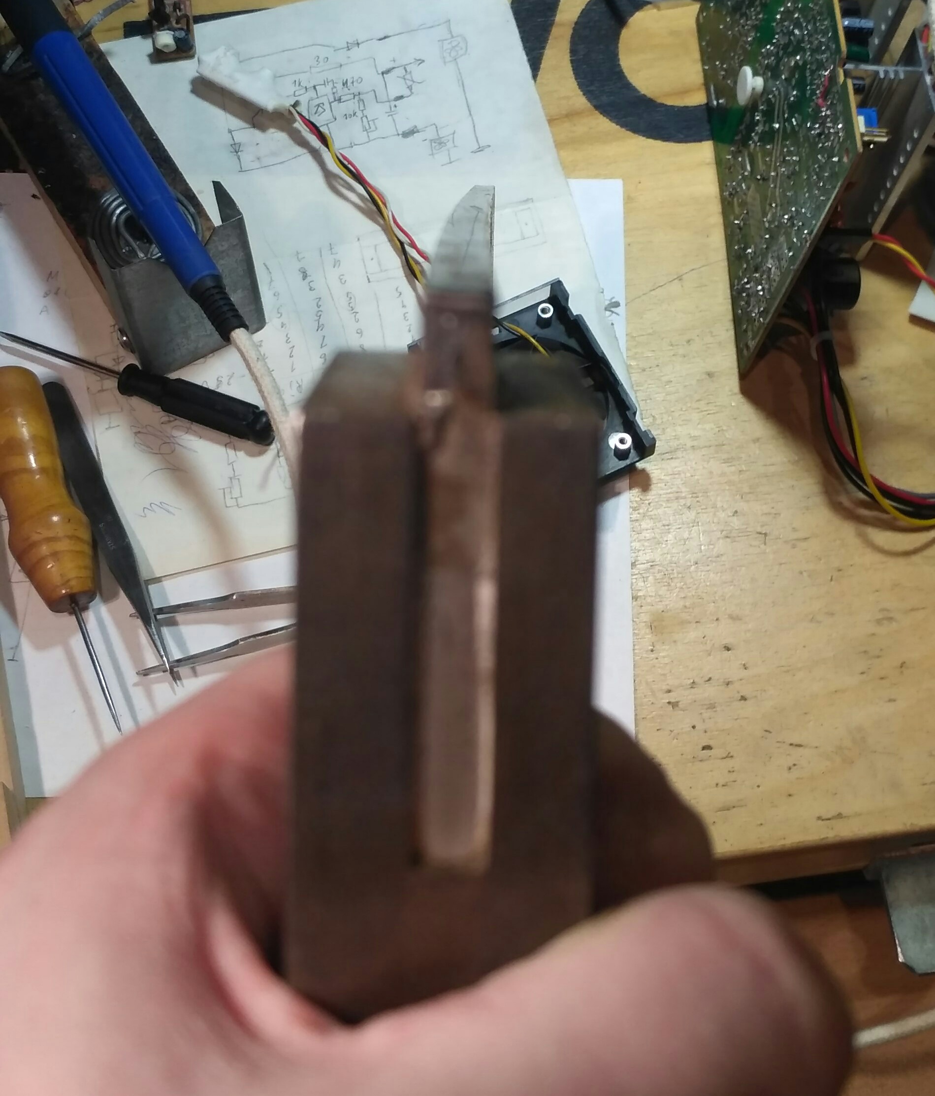

Добрый вечер,
Приехало немного измериловки.
Сижу и думаю, это металолом, или все-еще можно считать линейками?
Подскажите что с этими железками делать?
Можно-ли такой ятаган выправить?
IMG_20200612_000154.jpg (6074 просмотра) <a class='original' href='./download/file.php?id=182604&mode=view' target=_blank>Загрузить оригинал (691.23 КБ)</a>
Не получилось нормально снять, но там пузо пару мм на на 400мм угольнике, а рабочая кромка вроде нормально.

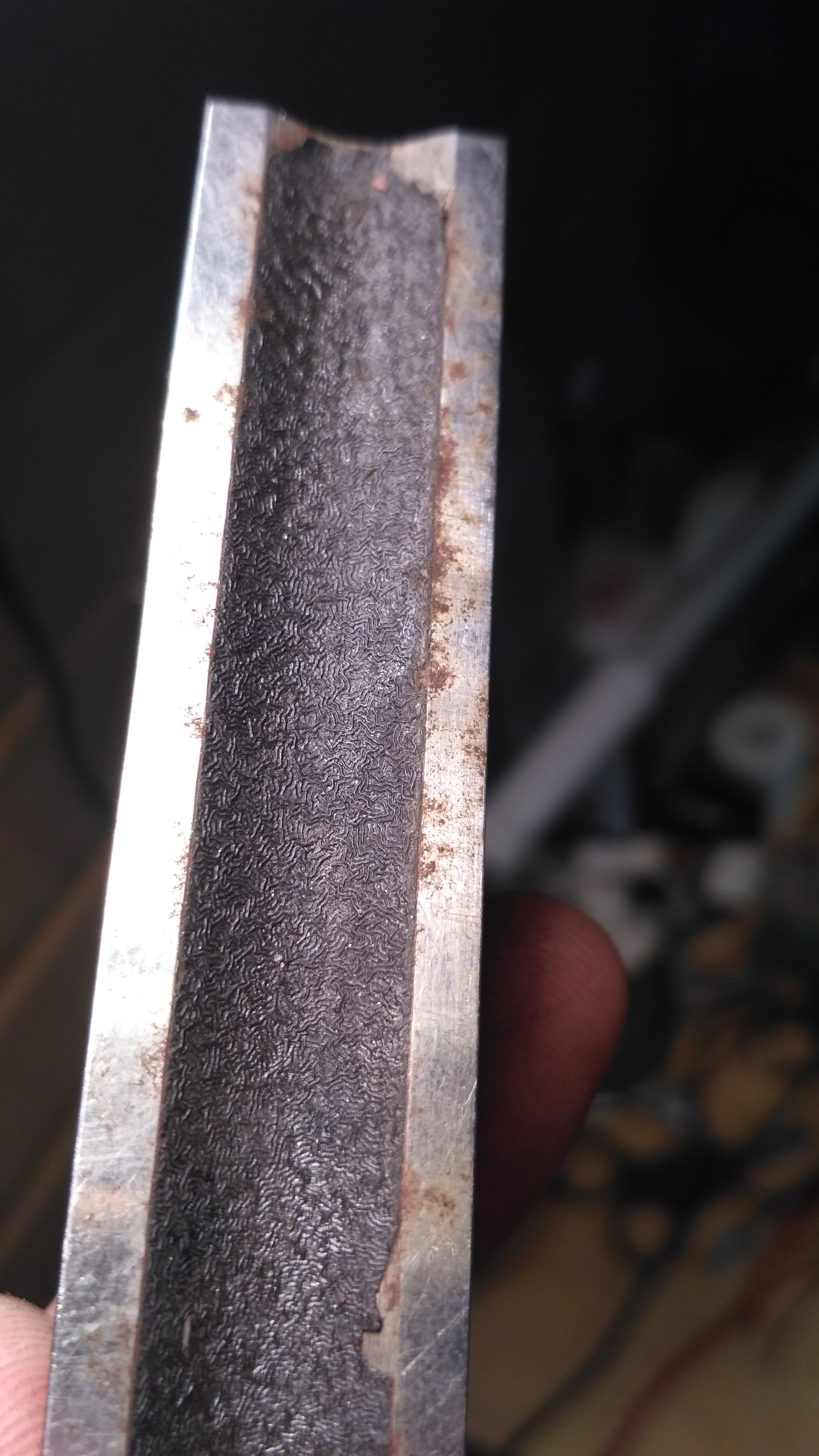

Пациент номер 2
Полу-метровая линейка в таком виде
IMG_20200612_000905.jpg (6074 просмотра) <a class='original' href='./download/file.php?id=182605&mode=view' target=_blank>Загрузить оригинал (409.22 КБ)</a>
IMG_20200612_000803.jpg (6074 просмотра) <a class='original' href='./download/file.php?id=182606&mode=view' target=_blank>Загрузить оригинал (797.52 КБ)</a>
IMG_20200611_221145.jpg (6074 просмотра) <a class='original' href='./download/file.php?id=182607&mode=view' target=_blank>Загрузить оригинал (597.31 КБ)</a>

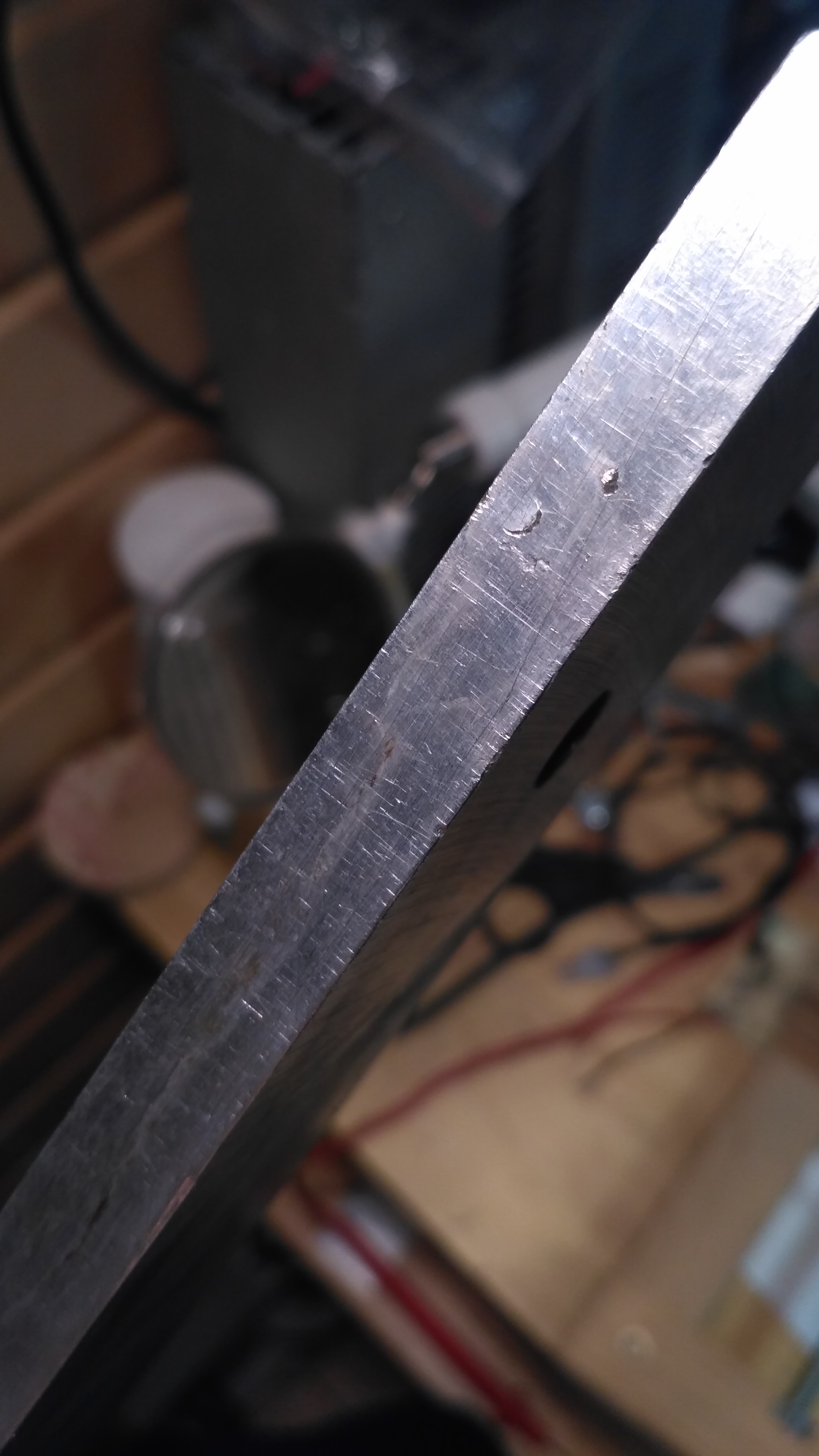

И третий больной линейка 200мм
Эту особенно жалко - ради нее все и затевалось вроде и вмятин нет, но какая-то вся затертая.
IMG_20200611_221409.jpg (6074 просмотра) <a class='original' href='./download/file.php?id=182608&mode=view' target=_blank>Загрузить оригинал (968.98 КБ)</a>
IMG_20200611_221314.jpg (6074 просмотра) <a class='original' href='./download/file.php?id=182609&mode=view' target=_blank>Загрузить оригинал (791.67 КБ)</a>
IMG_20200611_221300.jpg (6074 просмотра) <a class='original' href='./download/file.php?id=182610&mode=view' target=_blank>Загрузить оригинал (601.99 КБ)</a>
А была нулевого класса...

calabr писал(а):Подскажите что с этими железками делать?
Встречный вопрос - зачем покупил?
Юстировка станка и разметка, приверка перпендикулярности. В хобийных целях.
Ради интереса - сколько это стоило ?
Просто, это всё стоит не великих денег...
например - Линейка лекальная 4-х гр. ЛЧ - 200, кл. 0, ЧИЗ - 2000р новая в магазине...
А просто железо - 80р./кг.

Kachik писал(а): Встречный вопрос - зачем покупил?
Calabr писал(а): Юстировка станка и разметка, приверка перпендикулярности. В хобийных целях.
А просто железо - 80р./кг.[/quote]
Стоило не дорого 4 предмета ~$40 - на 8кг :hehehe:
лом ~$0.14/кг... не покроет...
Из них ЛП-250 в отличном состоянии - нет на фотках. ЛЧ-200 действительно предлагают довольно не дорого ~$14 за неизвестный челябинский класс, но получить
можно такую-же как у меня.
Большой угольник и линейка не для меня брались, но всеравно обидно...

Kupfershcmidt писал(а):KoT_6JIeByH, ты б хоть кусок кода вставил. И что означает "ничего не происходит"? Какие сообщения об ошибках выдаёт программа?
Прошу прощения за долний ответ - полез переделывать код в СолидКам, а оказалось, что он "просрочился" и пришлось ставить с нуля.
В общем в новом солидкаме сделал требуемые действия - симуляция проходит отлично(во вложении гиф, но он подбился в превью. если кликнуть - работает нормально).
А вот Gcode генерируется какой-то уж совсем странный:

Станок у меня вот из этой темы.
Постпроцессор взял отсюда.
Станок в настройках солидкама стоит, конечно не мф70(нема такого), а какой-то dmu80.
Подскажите, пожалуйста, куда копать?
странный gcode (для просмотра содержимого нажмите на ссылку)
Кстати, если просто milling operation делать, gcode похож на нормальный:
но без пресловутого g20 который увеличивал мои размеры в 25 раз (для просмотра содержимого нажмите на ссылку)

Mamont
Сообщения: 2005
Репутация: 391
Настоящее имя: Виталий
Откуда: РБ Минск
Сообщение Mamont »
KoT_6JIeByH писал(а): Кстати, если просто milling operation делать, gcode похож на нормальный:
В этом коде нет упоминания о координате А (поворотная ось). Похоже в постпроцесоре ось Y является заменой оси А .

Буду делать удлинитель для сверла форстнера, хочу сделать зажим по принципу цангового. Есть ли какие особенности в технологии изготовления отверстия? Думаю делать так - засверливаю отверстие, разрезаю, одеваю зажим, слегка подзажимаю и прохожу разверткой. Проблема разве что со сверлами - они у нас продаются с шагом в 0.5мм в лучшем случае. Цанговый потому как в обычном 3-х кулачковом эти сверла проворачивает.
Сообщения: 3773
nevkon писал(а):Буду делать удлинитель для сверла форстнера, хочу сделать зажим по принципу цангового
А купить готовый удлинитель? Я приобрел такой (не реклама) на ER11 100мм длиной, очень добротно сделано, биений не больше 1 сотки
https://aliexpress.ru/item/32971371946. ... 1579854767
Такие же есть и под ER16 и ER20-...
Kupfershcmidt
Сообщения: 2295
Репутация: 323
Сообщение Kupfershcmidt »
nevkon писал(а): прохожу разверткой
Разрезанную цангу не очень проходить развёрткой. Сначала разворачивать, потом разрезать.
Kupfershcmidt
Сообщения: 2295
Репутация: 323
nevkon писал(а):в обычном 3-х кулачковом эти сверла проворачивает.
Придание шероховатости может помочь.
Сообщения: 2473
xvovanx писал(а):А купить готовый удлинитель? Я приобрел такой (не реклама) на ER11 100мм длиной, очень добротно сделано, биений не больше 1 сотки
Интересная позиция. Имея токарный станок и необходимый материал выкидывать 1000+р на цанговый удлинитель.
Шероховатость в виде образовавшихся заусенцев не мешает этому сверлу проворачиваться дальше. По поводу разворачивания собственно и сверления достаточно было бы, но при обжиме подозреваю что будет обжиматься маленьким участком с краю и держать будет не лучше обычного патрона. На точность приспособы в принципе можно не смотреть - ее задача держать сверло неподвижно в задней бабке токарного станка по дереву. Форстнера будут пихаться до 100мм диаметром.
