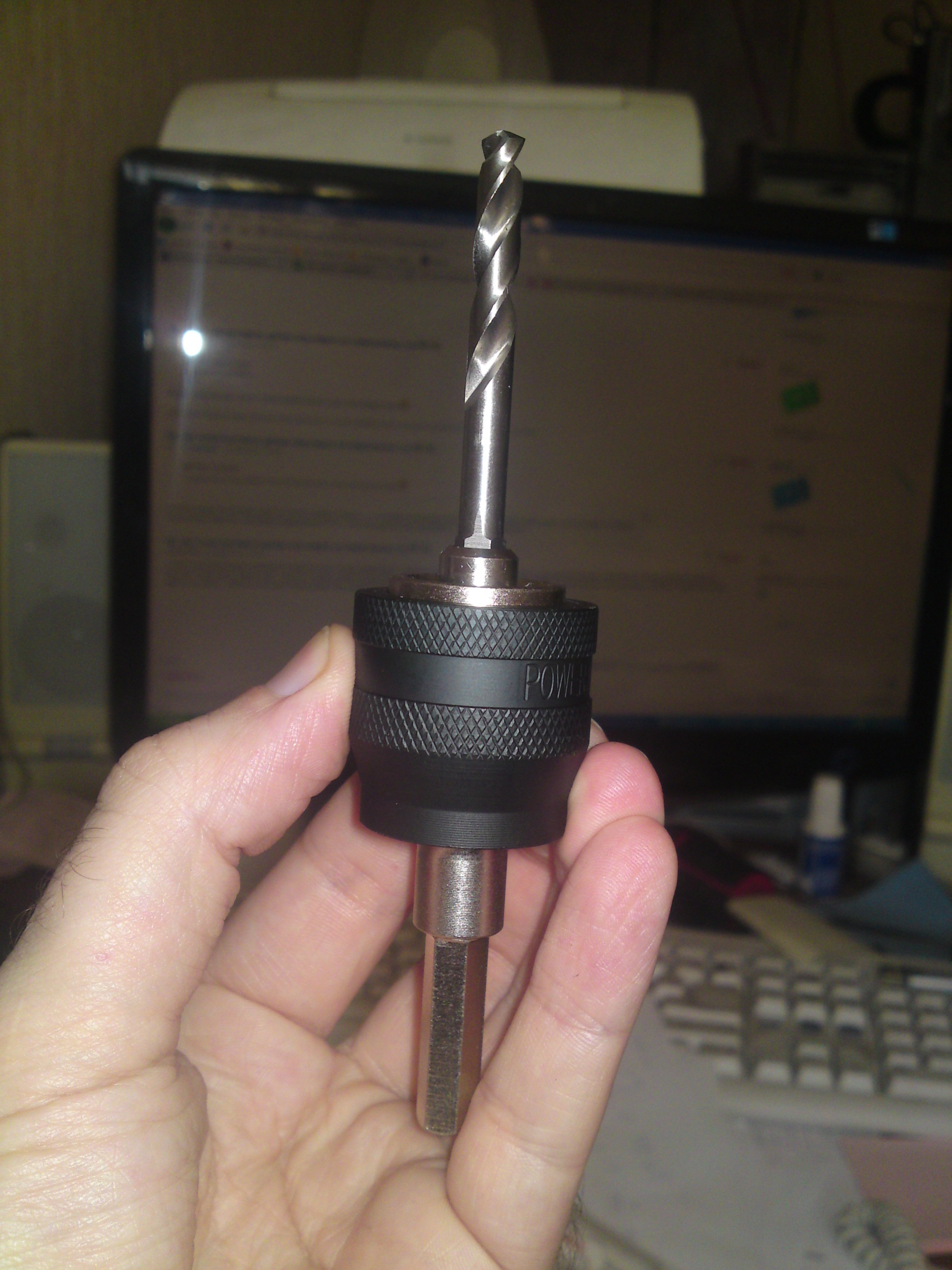

Берем в руку бошевскую кольцевую фрезу
DSC00198.JPG (3568 просмотров) <a class='original' href='./download/file.php?id=12035&mode=view' target=_blank>Загрузить оригинал (1.03 МБ)</a>

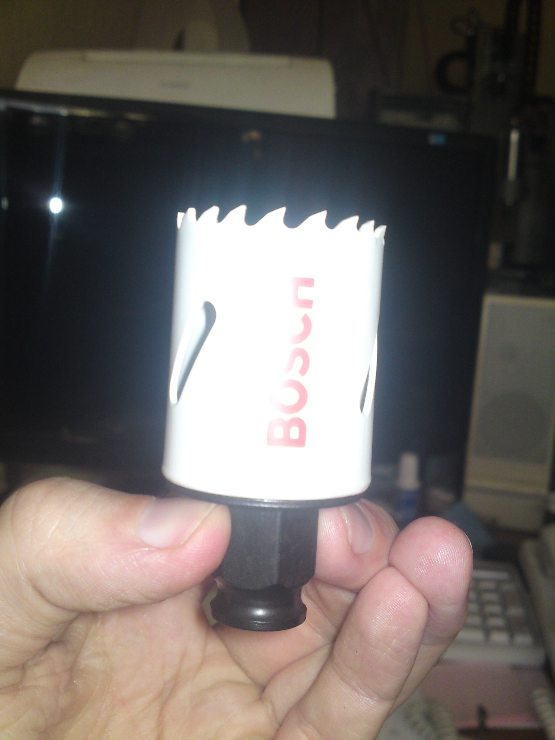

в другую руку берем адаптер для бошевской фрезы
DSC00197.JPG (3568 просмотров) <a class='original' href='./download/file.php?id=12033&mode=view' target=_blank>Загрузить оригинал (1.06 МБ)</a>

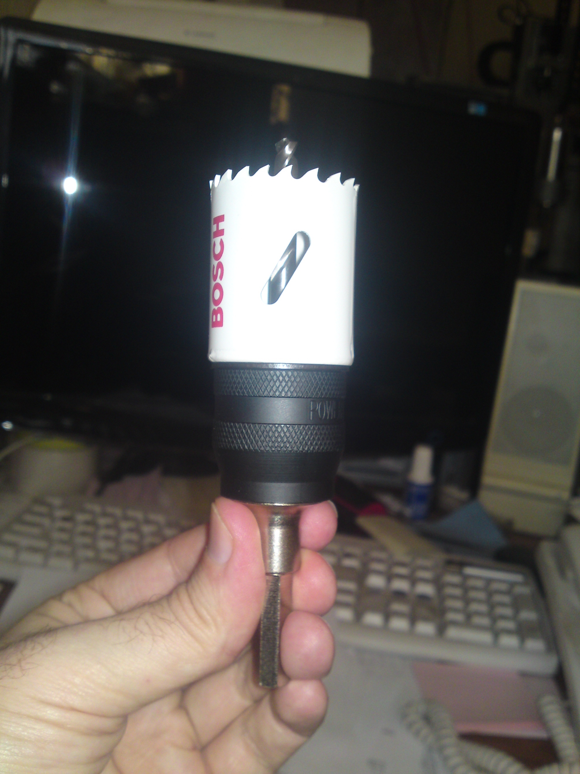

втыкаем одно в другое.
DSC00199.JPG (3568 просмотров) <a class='original' href='./download/file.php?id=12034&mode=view' target=_blank>Загрузить оригинал (1.08 МБ)</a>
получившейся приспособой в сверлильном станке сверлим отверстие, пользуемся ВД-хой, получится очень чисто и довольно точно. Главное не промахнутся при разметке и использовать чоткий керн.
