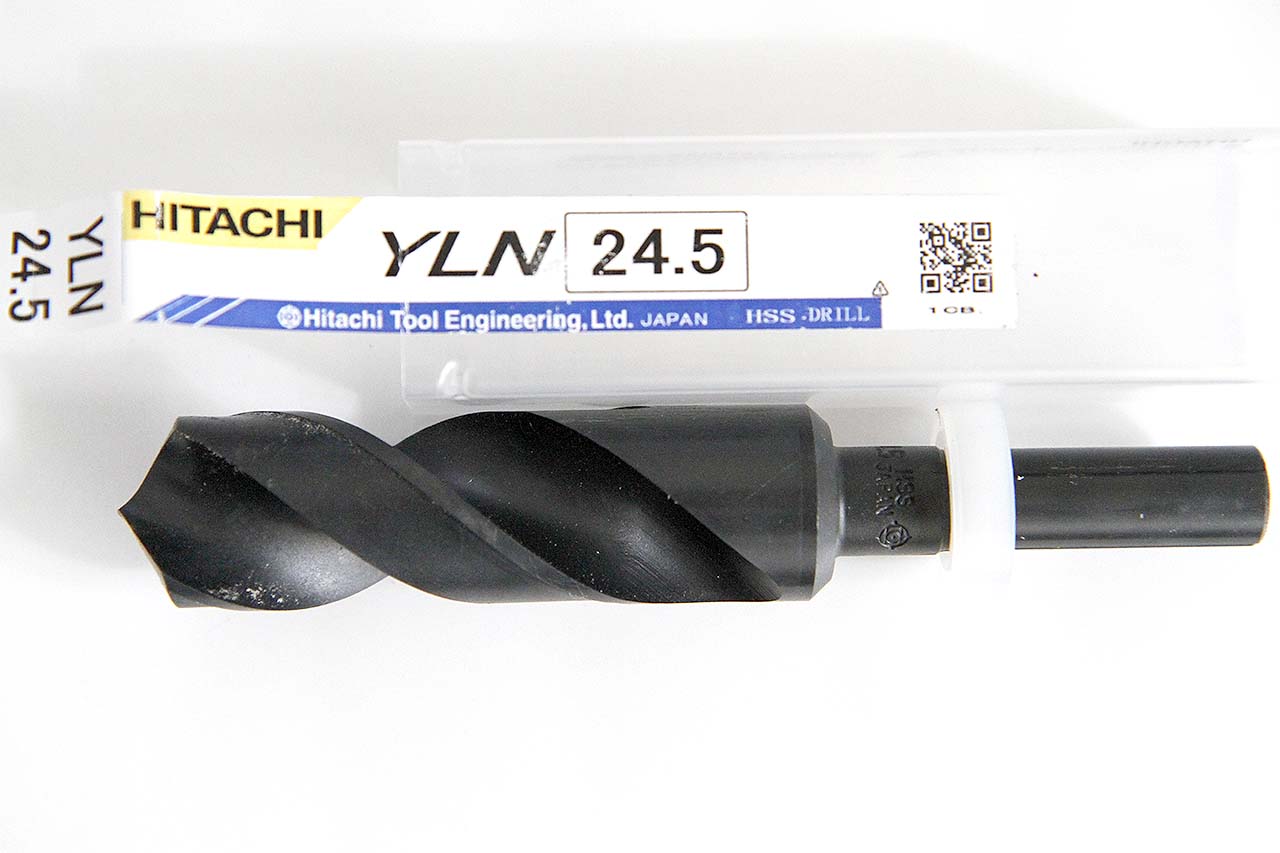

в алюминиевом бруске, высотой 45мм, нужно просверлить 3 отверстия диаметрами 21 и 24мм.
сверлил за 3 раза, сначала 6мм сверло, патом 13мм и затем уже 21 или 24мм
такая вобщем-то простецкая задача, а попробовал и точно выставить не получается, то когда в тиски зажимаеш на пол милиметра сдвинется то когда выставляш, то когда бОольшим сверлом пробуеш прицелиться, вобщем на пару мм дырки ушли :(
может есть какието особые приемы ? или вспомогательные инструменты ?

aftaev писал(а):Но сверлами сильно точно не расверлишь их будет вести.
даже такое сверло уведет ?
