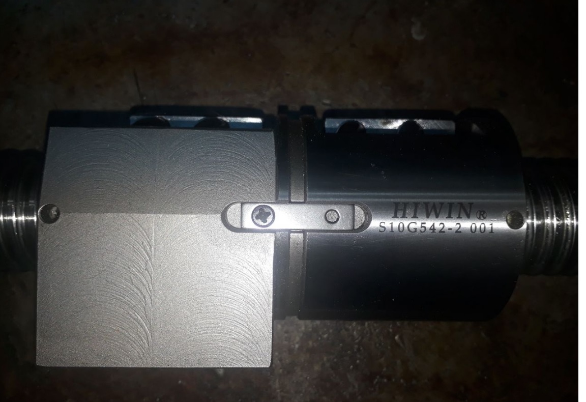

Господа, что можно сказать о характеристиках швп по этим фото? маркировку искал по каталогам - не нашел что-то.
Интересует более всего класс точности, если его можно понять из маркировки.

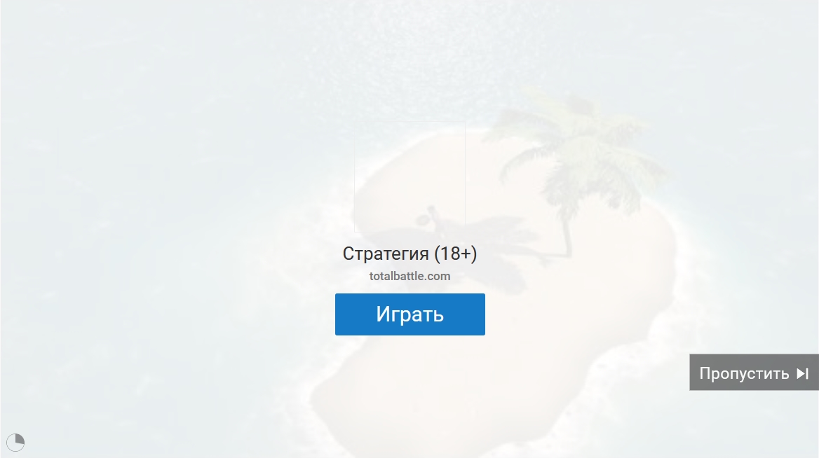

парни, кто пользуется AdBlok на Ютубе ? ..что то он стал пропускать странную рекламу .. :thinking:

шпиндель, А в настройках всё нормально?

да, всё два раза проверил...пару дней как началось, видимо вирус подцепил :thinking: ..

корочеее.... путём эксперимента определил, что это adblock скурвился и подгружает рекламу перед запуском видео на ютубе, поставил ublock и реклама пропала...а на старом ноуте старая версия adblock работает нормально
