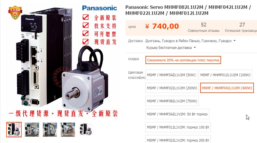

Смущает не то слово :hehehe: я в обще не могу в ехать что к чему. Пока очень все очень очень мутно :cry:
как тут понять комплект или мотор только (2927 просмотров) <a class='original' href='./download/file.php?id=182143&mode=view' target=_blank>Загрузить оригинал (92 КБ)</a>

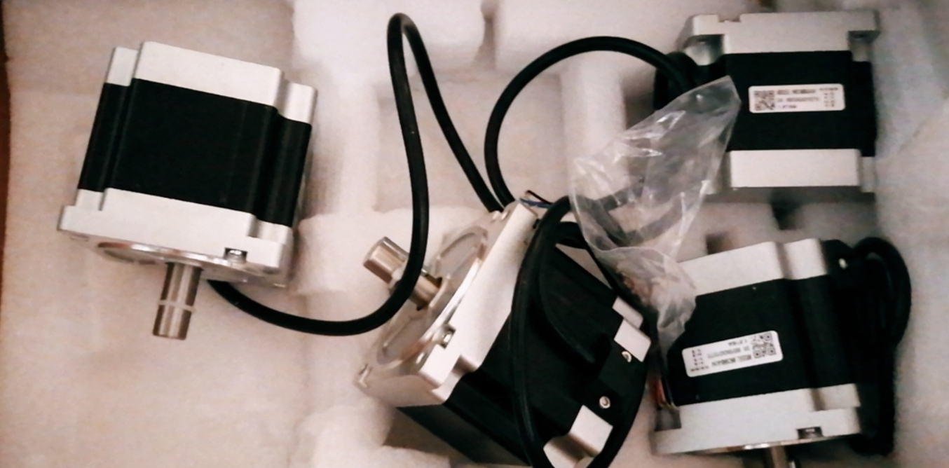

Приехали движки и драйвера, есть тут гуру лидшайнов? По виду вроде без претензий на качество. Посмотрим как в работе
GPaPzAzy_ts.jpg (2680 просмотров) <a class='original' href='./download/file.php?id=182612&mode=view' target=_blank>Загрузить оригинал (217.47 КБ)</a>
9i5gkwXZv5g.jpg (2680 просмотров) <a class='original' href='./download/file.php?id=182613&mode=view' target=_blank>Загрузить оригинал (320.32 КБ)</a>

Уже доехали чтоль??
Ты ж с неделю назад ещё выбирал какие взять...
