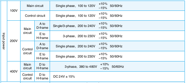

Re: Находки c taobao.com
NikolayUa24 писал(а): а панасоникам нужно 200 вольт
Снимок экрана от 2020-06-03 21-12-15.png (2425 просмотров) <a class='original' href='./download/file.php?id=182142&mode=view' target=_blank>Загрузить оригинал (41.94 КБ)</a>
NikolayUa24 писал(а):а панасоникам нужно 200 вольт
смущает что не 220 :)

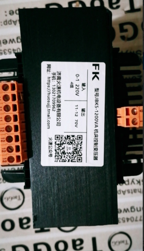

Кто то юзал такие трансы с тао?
4*70В 1200Вт
А то я себе заказал
cdYHleKD7Ao.jpg (2214 просмотров) <a class='original' href='./download/file.php?id=182567&mode=view' target=_blank>Загрузить оригинал (119.61 КБ)</a>

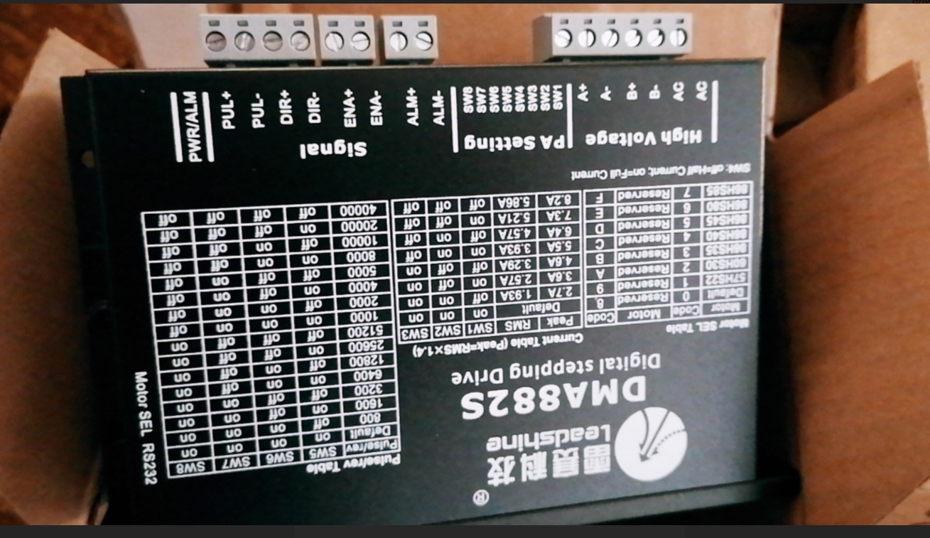

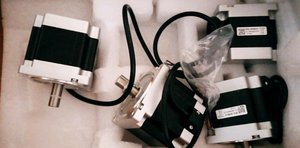

Приехали движки и драйвера, есть тут гуру лидшайнов? По виду вроде без претензий на качество. Посмотрим как в работе
GPaPzAzy_ts.jpg (2160 просмотров) <a class='original' href='./download/file.php?id=182612&mode=view' target=_blank>Загрузить оригинал (217.47 КБ)</a>
9i5gkwXZv5g.jpg (2160 просмотров) <a class='original' href='./download/file.php?id=182613&mode=view' target=_blank>Загрузить оригинал (320.32 КБ)</a>
