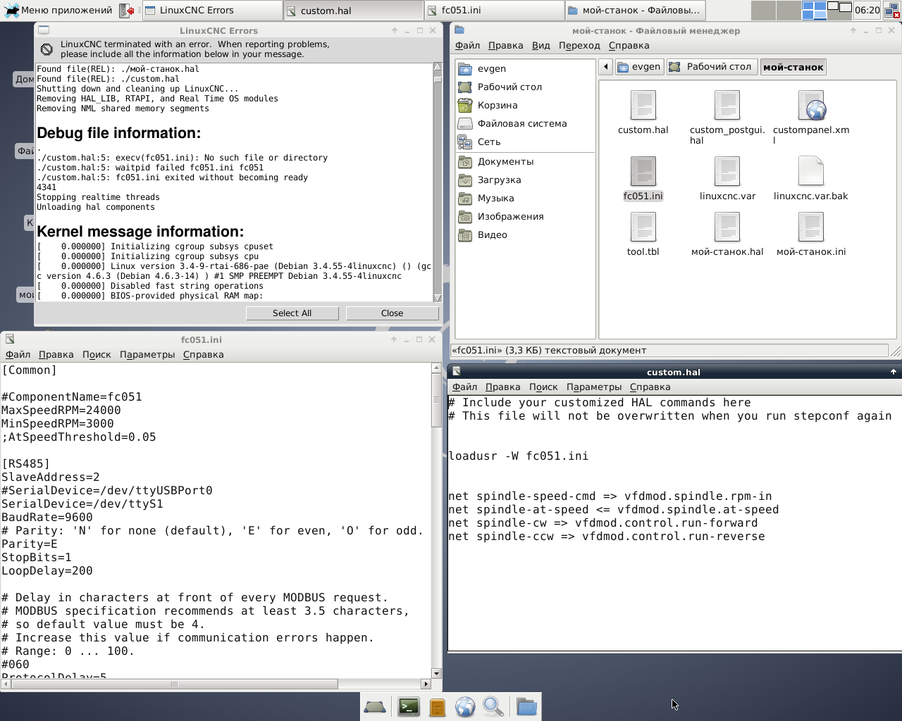

Re: Vfdmod - управляем частотником по MODBUS RTU
Сообщение 成龙79 »

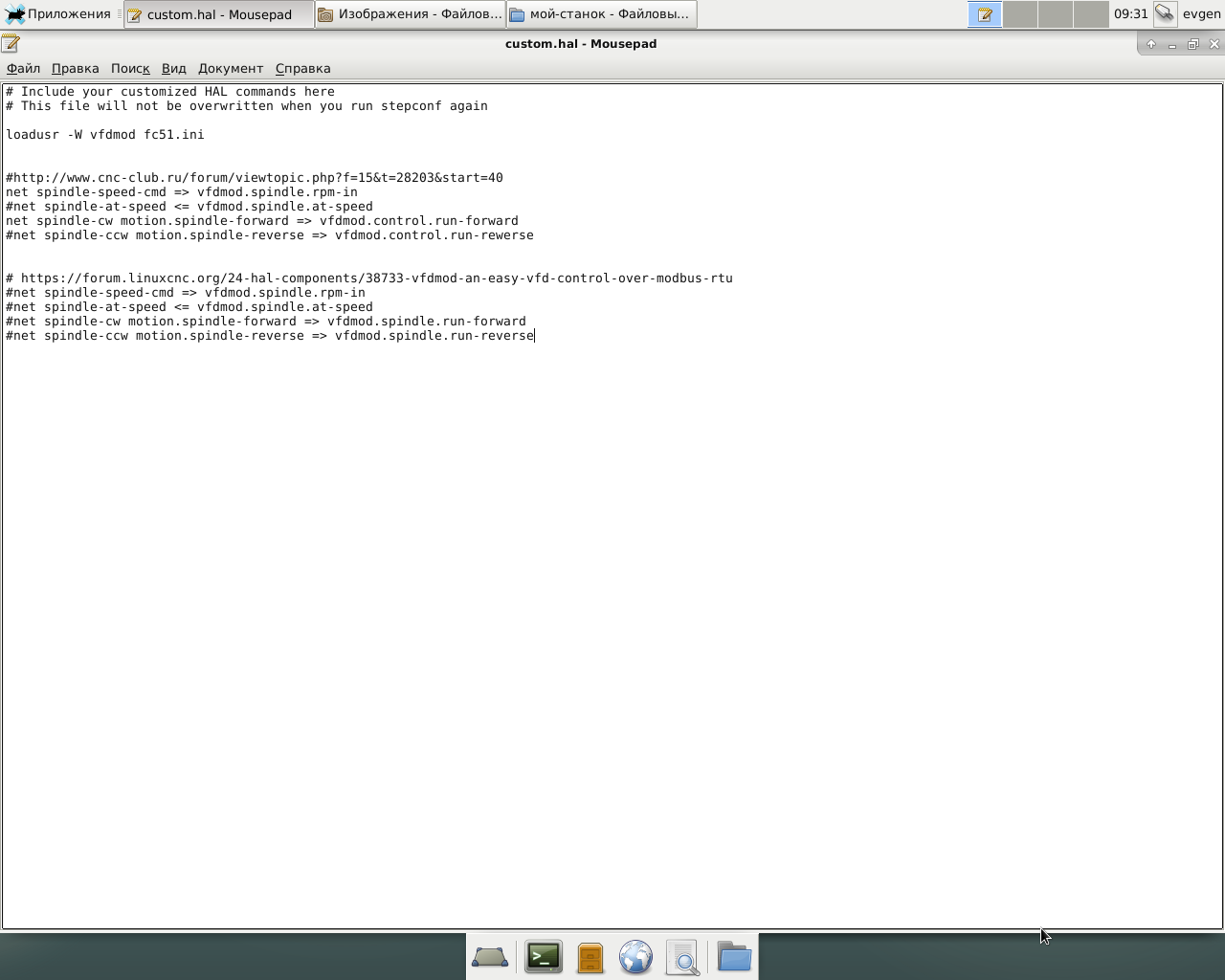

BentScrew писал(а):1. Строка "loadusr -w vfdmod fc51.ini" записана неправильно. Прочитайте ВНИМАТЕЛЬНО инструкцию, ошибка в одном символе.
2. В папке "мой-станок" нет файла "fc51.ini". Есть какой-то другой файл с похожим названием.
Видео инструкции точно не будет, поскольку в вашем случае начать придётся с базовых навыков владения ОС (не обязательно Linux).
Спасибо за ответ! понял! Заменил в строке "w" на заглавную linuxcnc запустился ! Инструкция из первого поста исчезла по этому следующие строки в castom hal из своих постов на форуме а так же из вашей инструкции на форуме linuxcnc.org
Снимок экрана_2020-05-14_09-01-23.png (7300 просмотров) <a class='original' href='./download/file.php?id=181332&mode=view' target=_blank>Загрузить оригинал (189.96 КБ)</a>
они немного отличаются (в частности 3 строка ). Вот с этими строками удалось запустить linuxcnc остальное закоментировал
Снимок экрана_2020-05-14_09-31-12.png (7300 просмотров) <a class='original' href='./download/file.php?id=181333&mode=view' target=_blank>Загрузить оригинал (89.52 КБ)</a>
Снимок экрана_2020-05-14_09-39-58.png (7300 просмотров) <a class='original' href='./download/file.php?id=181334&mode=view' target=_blank>Загрузить оригинал (244.68 КБ)</a>
Можно ли с этим запускать шпиндель или нужно еще что то исправить? Спрашиваю тк компьютер после тщетных попыток запустить шпиндель в гараже был демонтирован из шкафа станка и лежит дома в разобранном виде на табурете. Хотелось бы произвести отладку в домашних условиях и исключить беготню с компьютером в гараж и обратно.
p.s Спасибо за вашу помощь! ТК живу в глухой деревне кроме вас мне помочь не кому. :wik:

成龙79 писал(а):Инструкция из первого поста исчезла
Инструкция переехала поближе к исходникам, на Github Wiki. Ссылка есть в первом сообщении темы.
成龙79 писал(а):Вот с этими строками удалось запустить linuxcnc остальное закоментировал
В теории у вас должно работать задание частоты, запуск вперёд и останов. Но только при условии, что в INI корректно прописаны параметры связи и адреса регистров. Без подключенного частотника проверить не получится.
И ещё проверьте что последовательный порт указываете верно, "/dev/ttyS0" это обычно встроенный в мамку COM-порт, если у вас USB переходник, то будет что-то вроде "/dev/ttyUSB0".

Ошибка в файле custom.hal:
loadusr -W fc051.ini
Как должно быть написано в инструкции, ссылка в первом сообщении темы.
Для понимания: http://linuxcnc.org/docs/2.6/html/hal/b ... _loadusr_a

Спасибо! Удалось запустить с такими строками в custom.hal
Снимок экрана_2020-06-02_23-36-39.png (6610 просмотров) <a class='original' href='./download/file.php?id=182149&mode=view' target=_blank>Загрузить оригинал (193.2 КБ)</a>
но как только раскомментировать строку <net spindle-at-speed > при запуске выдает ошибку что этот пин уже прочитан
Снимок экрана_2020-06-02_23-38-06.png (6610 просмотров) <a class='original' href='./download/file.php?id=182150&mode=view' target=_blank>Загрузить оригинал (61.21 КБ)</a>

У меня linuxcnc 2.8 так что custom.hal не поможет для 2.7
Проблема вот в том, что выше написали. Ещё очень рекомендую на период отладки включить дебаг (добавить --debug)
loadusr -W vfdmod --debug vfd-config-file.ini
и запускать линкусцнц из консоли. Запускаете терминал, заходите в каталог с конфигурацией, и запускаете команду
linuxcnc machine-configname.ini
тогда вы можете наблюдать что там происходит в сети модбус. Это значительно облегчает задачу. Ещё есть параметр в .ini файле чтобы замедлить обмен - посмотрите документацию. Помогает, чтобы не мелькали цифры-буквы на экране.
У меня конкретно была проблема с соединением RS-485. Миллион раз читал про это и всё равно сделал неправильно первый раз. Подключать надо экранированной витой парой, экран подключается к GND только с одной стороны - это важно. Если есть вывод GND в адаптере RS-485 - лучше туда. Если нет, то к GND разъема RS-485 на частотнике (на одном, если их больше одного, как у меня).
Спасибо! Кабель обязательно заменю на экранированный. Тоесть если запустить как вы говорите: можно видеть связь с частотником по модбас? Я просто запускал как мне советовали ранее: Linuxcnc пр.кн.мыши > свойства>запуск>запускать в терминале. Это не тоже самое?
