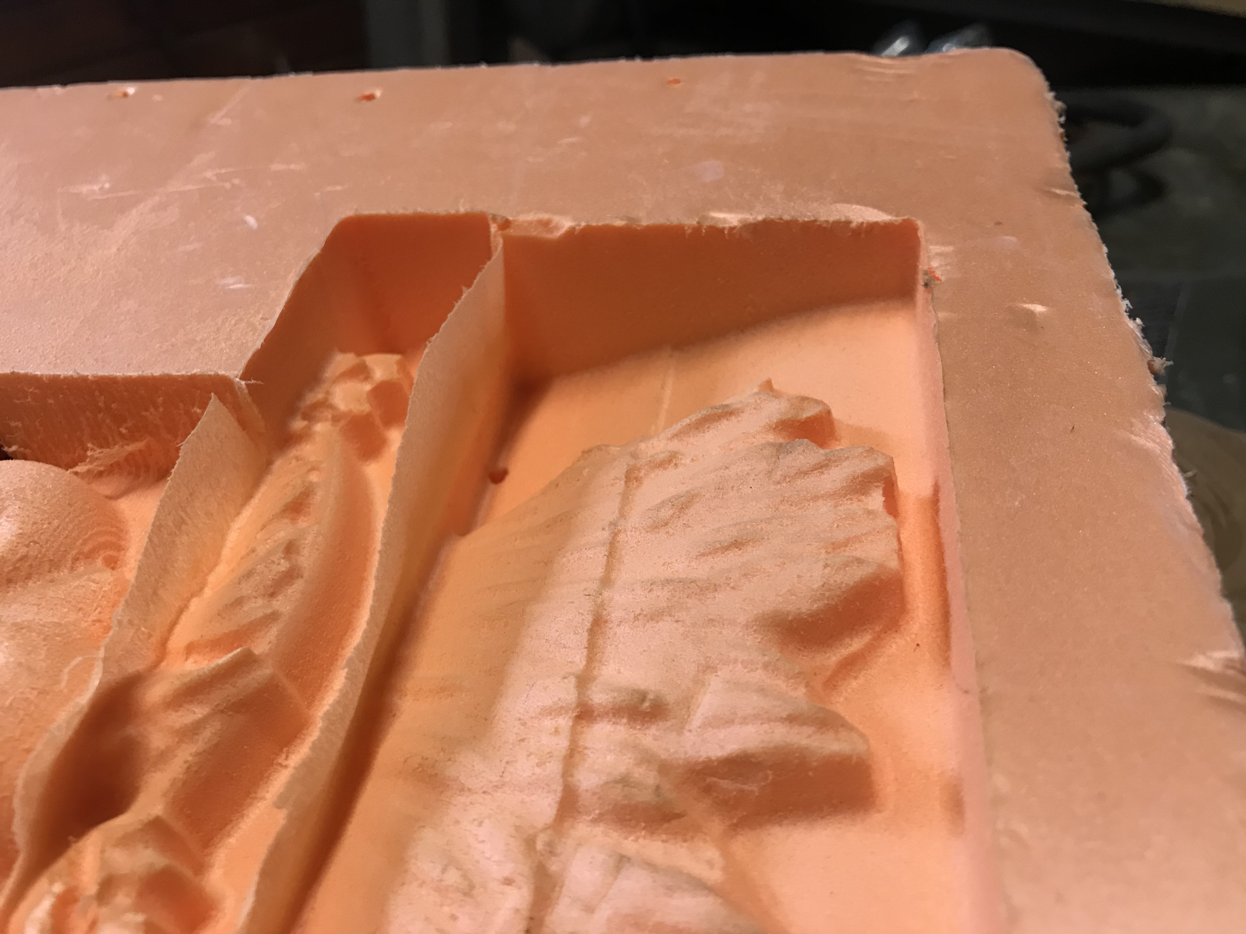

Всем привет! Такая проблема: стала «сползать» высота по оси Z во время фрезеровки рельефа. Сползает плавно, ступенек нет, наклон получается равномерный. В начале такого не было. Примерно неделю пользуюсь станком. По механике все вроде нормально, ничего не открутилось, от руки ШВП крутится без заеданий. Я поменял ШВП на новую, но проблема осталась. На что обратить внимание? ШВП 1605, драйвера ТВ6600, MACH 3, УП из ArtCam.
B37449F8-6511-491E-AF99-C6AB5CABDCC2.jpeg (3412 просмотров) <a class='original' href='./download/file.php?id=182122&mode=view' target=_blank>Загрузить оригинал (1.81 МБ)</a>
Сообщения: 3310
Dzu писал(а):На что обратить внимание?
Глянуть затяжку муфты мотор -> ШВП. Можно метки поставить для контроля.

Сейчас заменю муфту.
Не помогло. За час работы Z опустилась на 5 мм, при этом метки на муфте и валах мотора и ШВП не разъехались. Мб для оси Z какие-нибудь особые настройки в Mach надо сделать, отличные от других осей?

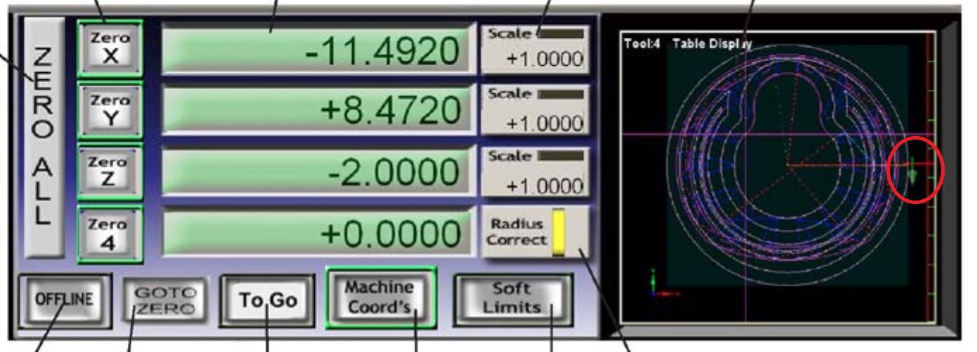

Господа, добрый день!
А подскажите, пожалуйста, если ось Z в Mach3 реверсирована - стрелка на панельке с 3д исполнением, обозначающая бур двигается вверх, когда станое едет вниз.
Это вообще на что-то влияет? вроде джи код выполняет нормально.
красным отмечена эта стрелочка. (3357 просмотров) <a class='original' href='./download/file.php?id=182148&mode=view' target=_blank>Загрузить оригинал (176.7 КБ)</a>
Kupfershcmidt
Сообщения: 1762
Репутация: 323
Сообщение Kupfershcmidt »
Dzu писал(а): отличные от других осей?
Ну так-то не ососбо они отличаются. Но если пропускает шаги на подъёмах, что может быть логичным, то таки да, будет съезжать вниз. Скорость подъёма может быть велика, например, или ускорение. Я б погонял вверх вниз на своих обычных подачах да поглядел бы, что выйдет.
KoT_6JIeByH, раз работает, то и хорошо. Но ведь это значит, что где-то что-то не так. Я б поискал.

Dzu писал(а):Сейчас заменю муфту.
Mach работает через lpt порт напрямую или usb плату? В первом случае искать помехи, увеличить длительность степ дир сигналов, поменять полярность степ. Во втором случае добавляются нюансы поведения платы. Там танцы с бубеом помогают
