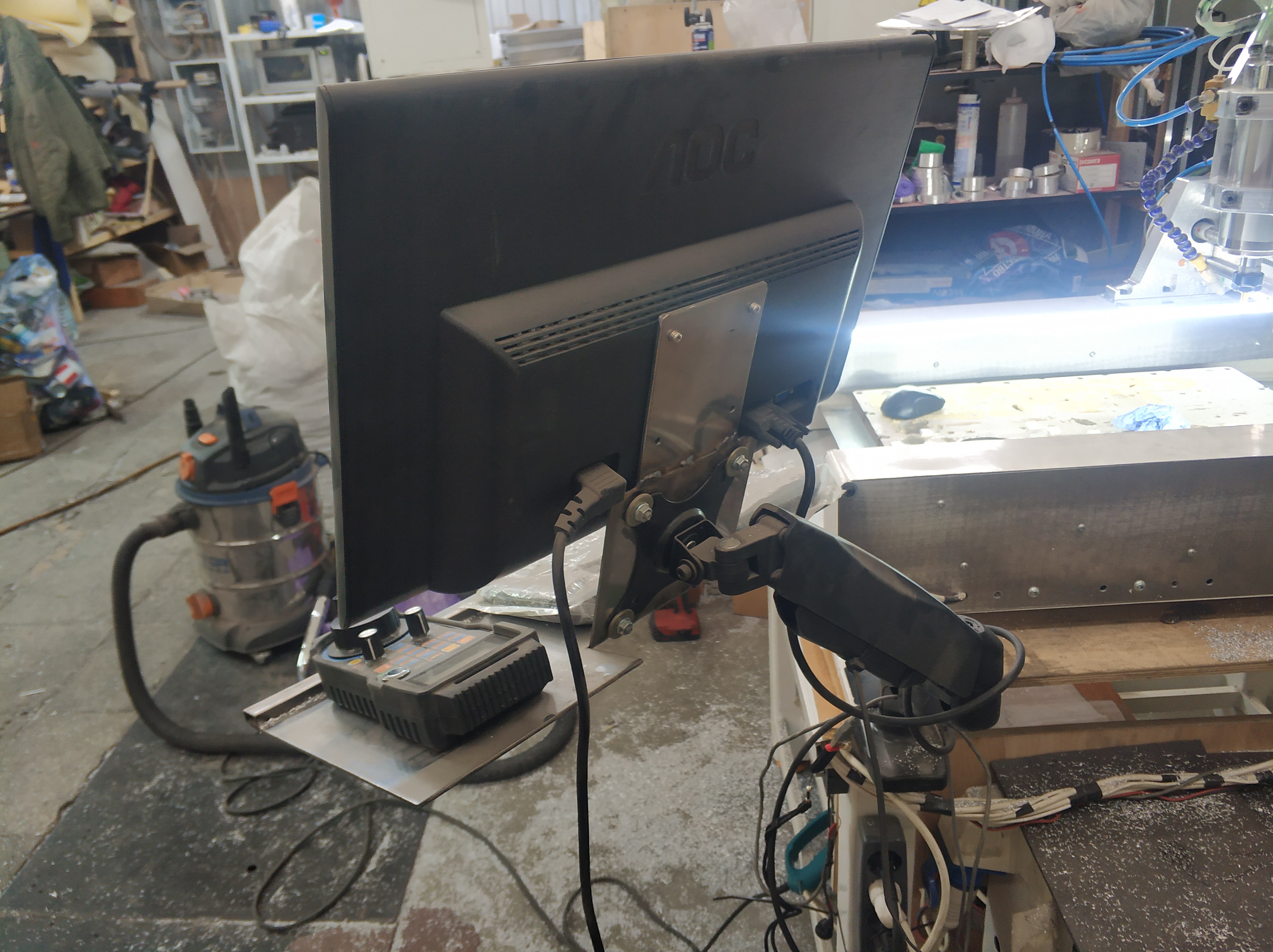

Переколхозил себе крепление моника,
Было
IMG_20200430_154436.jpg (4330 просмотров) <a class='original' href='./download/file.php?id=182851&mode=view' target=_blank>Загрузить оригинал (1.45 МБ)</a>
стало
IMG_20200430_160744.jpg (4330 просмотров) <a class='original' href='./download/file.php?id=182846&mode=view' target=_blank>Загрузить оригинал (1.6 МБ)</a>

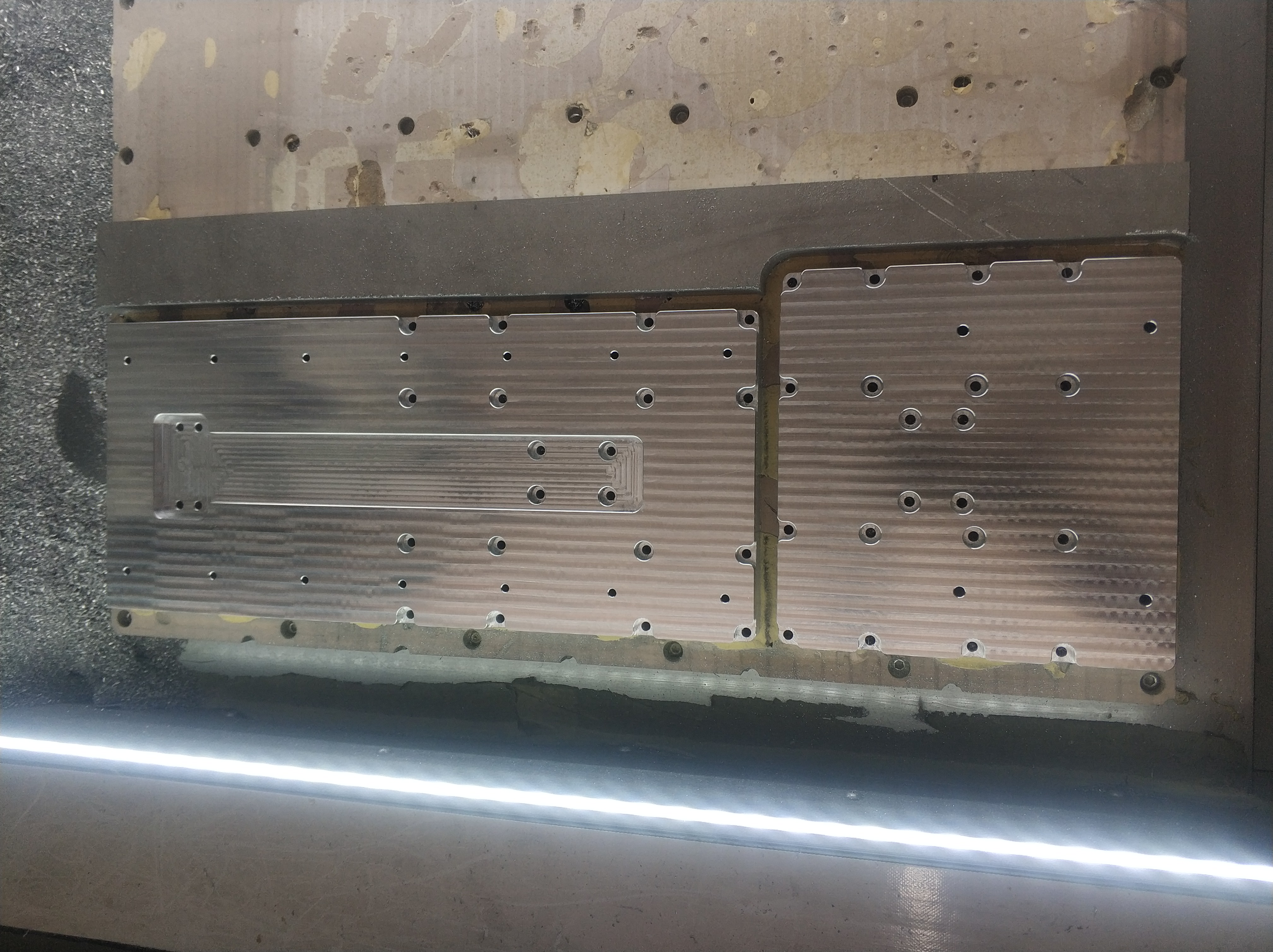

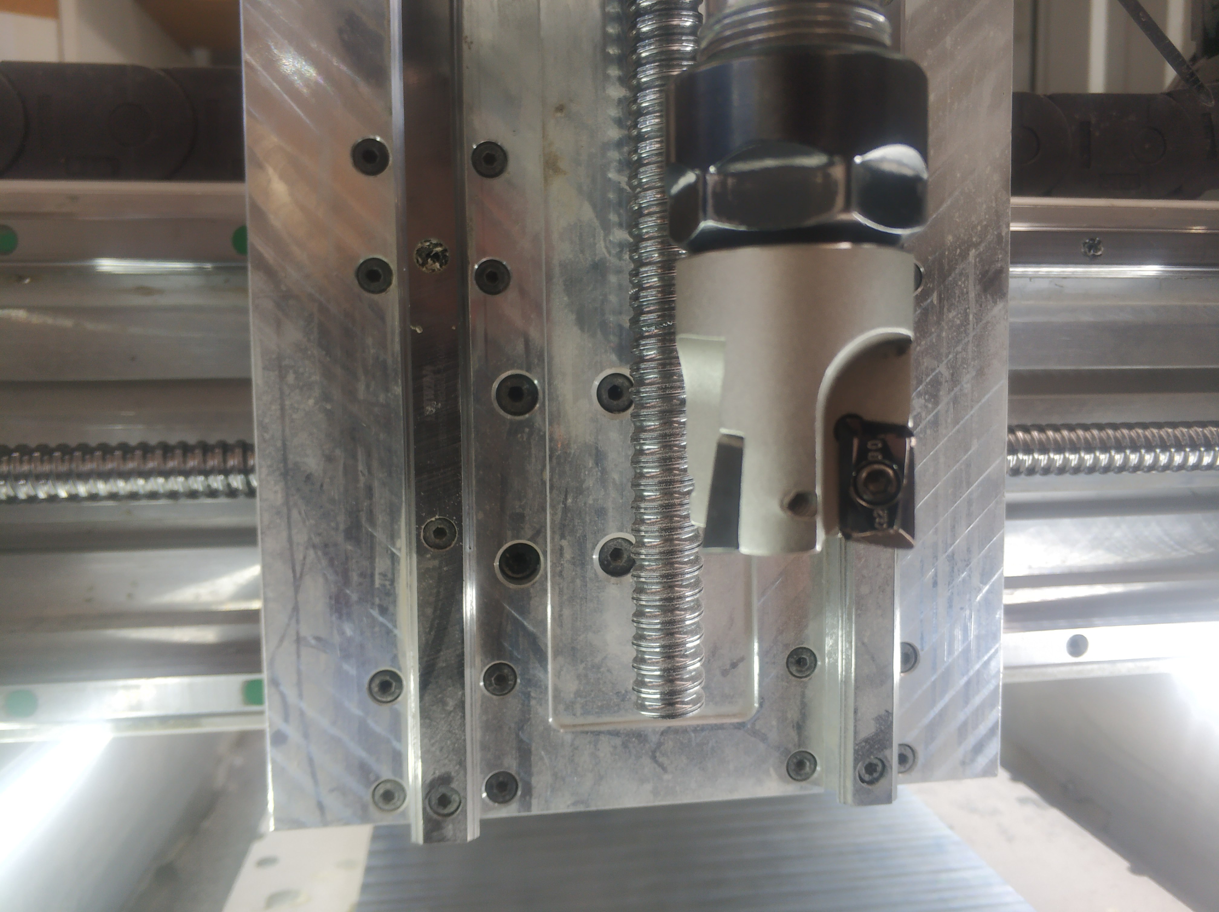

Поменял швп на зетке на более длинную, поставил пока от старого станка, а то в низу не мог нормально работать хода не хватало)))
Ну и решил начать утро с пробы 32 фрезы, лежит уже полгода, как-то страшно было пробовать,
Пока попробовал 5 соток снимать))) надо щас ещё шпиндель подвыставить, завален на сотку на диаметре 220мм (судя по индикатору) и это видно по рисунку от фрезы))))
IMG_20200706_070426.jpg (3965 просмотров) <a class='original' href='./download/file.php?id=183614&mode=view' target=_blank>Загрузить оригинал (1.23 МБ)</a>
IMG_20200706_072854.jpg (3965 просмотров) <a class='original' href='./download/file.php?id=183615&mode=view' target=_blank>Загрузить оригинал (1.94 МБ)</a>
IMG_20200706_073301.jpg (3965 просмотров) <a class='original' href='./download/file.php?id=183616&mode=view' target=_blank>Загрузить оригинал (1.89 МБ)</a>
Небольшое видео процесса подача 1000, 8000оборотов.https://youtu.be/ya89kbrjo_Q

Сотка на 220 мм - это можно сказать в идеале стоит)
У меня такая же минисковородочка, обычно работаю ей на 10 тыс.об, подача 1500-2000 и за проход 0.25 мм
Нормально идёт, мягонько
Re: 600х400 из профиля (открытый проект)
Umnik писал(а):Сотка на 220 мм - это можно сказать в идеале стоит)
согласен, у меня 0,005 на 100мм диаметре показывает, на 250 мм это вылазит в 3 сотки. лучше не получается выставить

Umnik, это первый раз просто, страшновато)))) пока))) может ещё то что плита на несколько плюх шпакли приклеена тоже на рисунок влияет, может прогибает немного.
Ща побалуюсь посмотрю)))
Так канешн намного красивее чем от десятки фрезы, и как отражает мне прям нравица!

Не, думаю что дело не в прогибе заготовки...
На большом диаметре инструмента видны становятся всё косячки установочной поверхности для направляек просто.
Каретка клюнула где то на сотку, а режущий край пластинки на диаметре 32мм сместился несколько больше.
Плюс рычаг большой из-за того, что пластина далеко от гайки шпинделя стоит.
В этом смысле фрезерюгиные сковородки лучше, у ниж вылет от шпинделя меньше гораздо.
